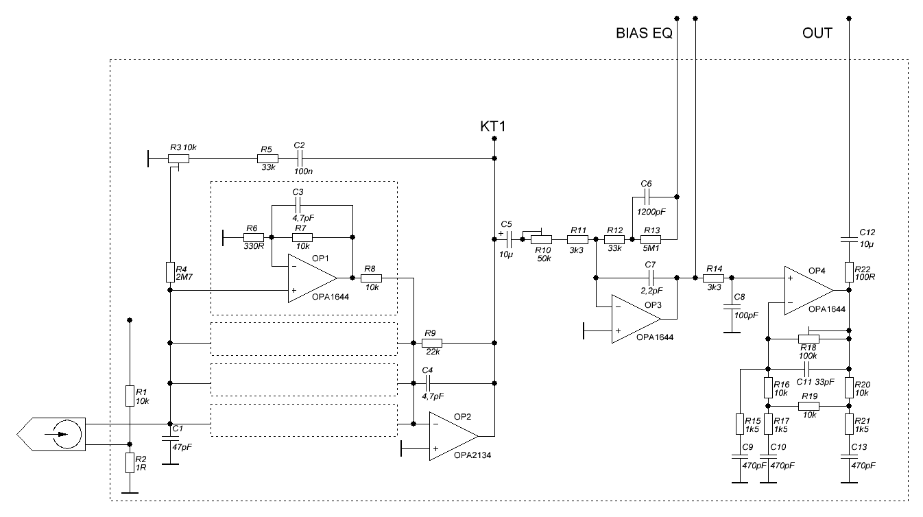

  11. #2350
    10.03.2015
    22
    По умолчанию Re: Идеальный УВ кассетника
    Цитата Сообщение от alex_shwarz Посмотреть сообщение
    Подскажите тогда, что из современных и доступных ОУ можно поставить (желательно бы ещё и не сильно дорогих)?
    Может тогда смогу Агеева собрать по упрощённой схеме и сравню с Суховым.
    Попробуйте УВ waso на OPA1644, похожая идеология на более доступных.
Название:	УВ ОРА1644.png
    Только не ясно, зачем их 4 впараллель. Шум это не очень уменьшает, а вот размеры и стоимость увеличивает
    Ну, и так любимые Вадимом 33кОм(R12) + 5,1МОм(R13) в ООС это моветон + C5 электролит
    УВ предназначался для замены штатного Веги МП122С, номиналы выбирались такими чтобы не менять резисторы на материнке.
    ??? в 2 раза (-6дБ) по сравнению с одиночным ОУ.
    а вот размеры
    СОИК14 вместо СОИК8. Плюс копеечная 0805 обвеска.
    Когда это нас останавливало? Техническое творчество кустарей-одиночек не имеет экономического обоснования.
  15. #2354
    18.07.2005
    4,004
    Вместо AD745 - AD8655/8656, только питание у него +/-2.5...2.7В, удобно сделать на TL431. Низкочастотный шум у них больше, но жить можно. Альтернативный вариант - вместо двух в параллель AD745, использовать 4 канала OPA1644.
