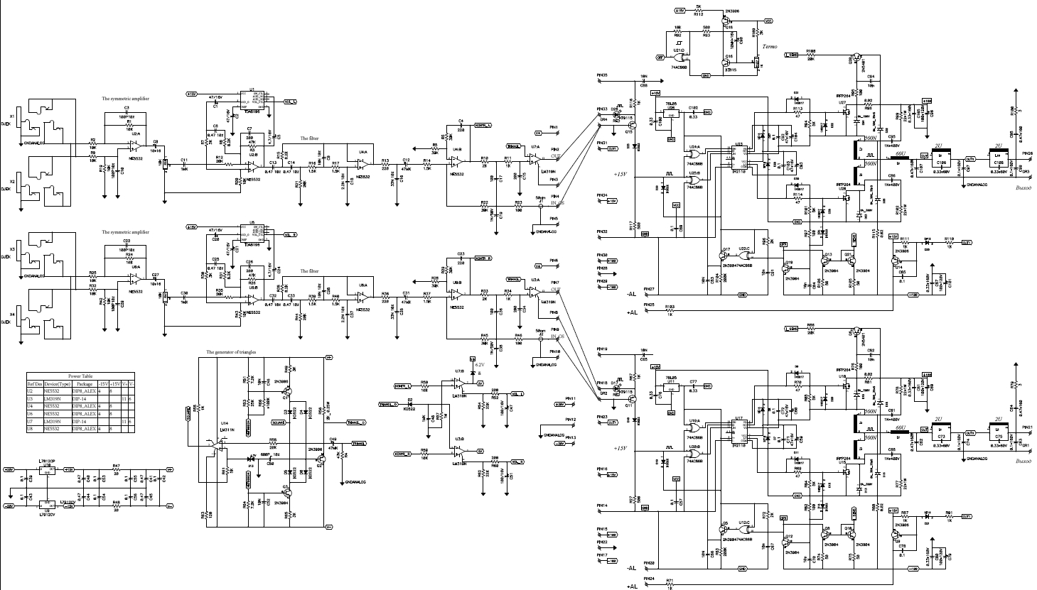

  19. #2359
    27.11.2006
    Россия, г.Челябинск
    26
    По умолчанию Re: D class для саба.
    Алексей Корольков, не могли бы ВЫ взглянуть на схему и дать какие-нибудь рекомендации (что-то убрать или добавить). Будет ли работать такая обратная связь. Заранее благодарю.
  20. #2360
    06.01.2007
    г. Пенза
    2,684
    Считаю данное схемное решение не оптимальным.
    1) Генератор треугольников, построенный с использованием интегратора на OU - DA4, будет нелинеен в области граней, не смотря на быстрый OU.
    2) Отсутствие обратной связи по переменному напряжению, есть только контроль 0, емкости С10…С13, в цепи обратной связи. Из за этого нелинейность интегратора прямопропорцианально перейдёт в звуковое напряжение. Коэффициент демпфирования будет иметь малую величину.
    3) Не вижу смысла использовать мост при данном напряжении питания, транзисторы 200 вольтовые.
    4) Такая схема управления транзисторами, используется фирмой “крест” и в промышленных изделиях моей компании, работает нормально.
    5) Фильтр после дросселя проверен, на осциллографе вообще не видно напряжения квантования, даже на 20кГц. Есть только боковые частоты, но их вес очень мал, и они заметны при амплитудной модуляции звукового сигнала.
    6) К544УД2 очень шумная.
    Схема, которую предложил Bender https://forum.vegalab.ru/showpost.ph...postcount=2329
    По моему гораздо совершеннее, только поднять напряжение до +-90В, и поставить IRFB31N20D.
