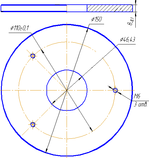

    Цитата Сообщение от Signal_ Посмотреть сообщение
    Хорошо, сделаю заказ на МС от 150 гдш, а покуда хотелось бы подготовить корзины.Нельзя ли узнать расположение крепежных отверстий на фланце крепления МС к корзине с их диаметром, а так же диаметр отверстия в керне? Буду точить посадочное место под этот магнит.
    В эскизе все размеры на фланец. Отв. в керне 10 мм.
Название:	Фланец верхний.gif

    Последний раз редактировалось Berkut; 04.05.2010 в 08:15.
  20. #2359
    19.07.2006
    20
    По умолчанию Re: О создании новых моделей динамиков+вопросы разработчикам(НОЭМА)
    Спасибо Berkut, я уж решил, что мой вопрос навсегда затерялся.
