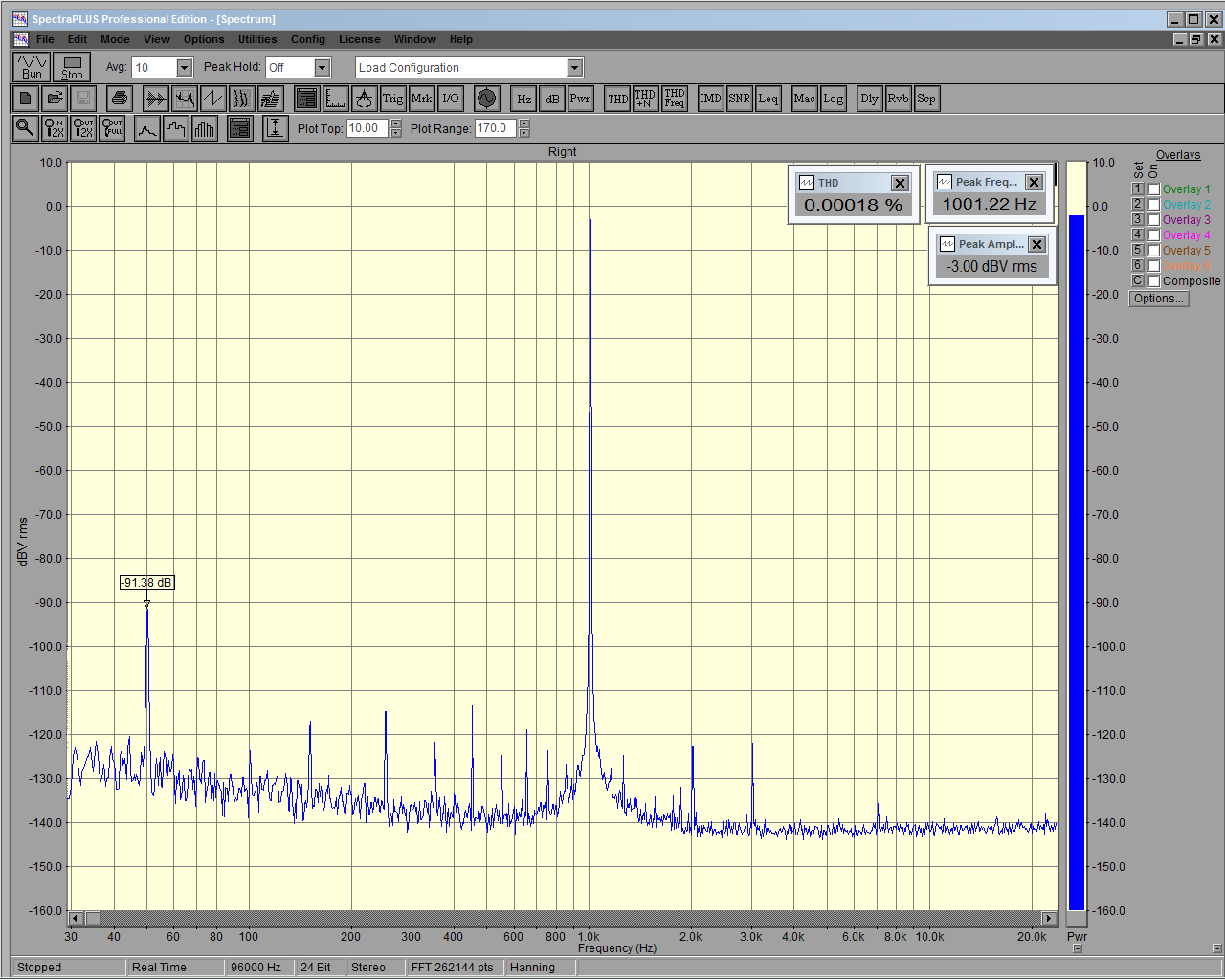

    Продолжим с LT1210 .
    Схема :
Название:	Схема YES - 3 - 2.png
    Одна LT1210 с Mosfet-ами выдает до 100 Вт с Кни = 0,002-0,003 % и скоростью
    нарастания более 200 В/мкС .
    В композите , естественно , качественные параметры заметно лучше :
Название:	Спектр AD825+LT1210- 1 кГц.png
ID:	232573 Нажмите на изображение для увеличения.
Название:	Спектр AD825+LT1210- 10 кГц.png
ID:	232574 Нажмите на изображение для увеличения.
Название:	Спектр AD825+LT1210- IMD.png
    Осциллограммы практически такие же как и с BUF634 .
    Полоса - около 1 мГц , скорость нарастание около 200 В/мкС .
    Вход и выход из клиппа на уровне около 100 Вт- нормальный (см. осцил выше) .
    Финиш с LT1210 и это у нас называется - YES - 3.2 .

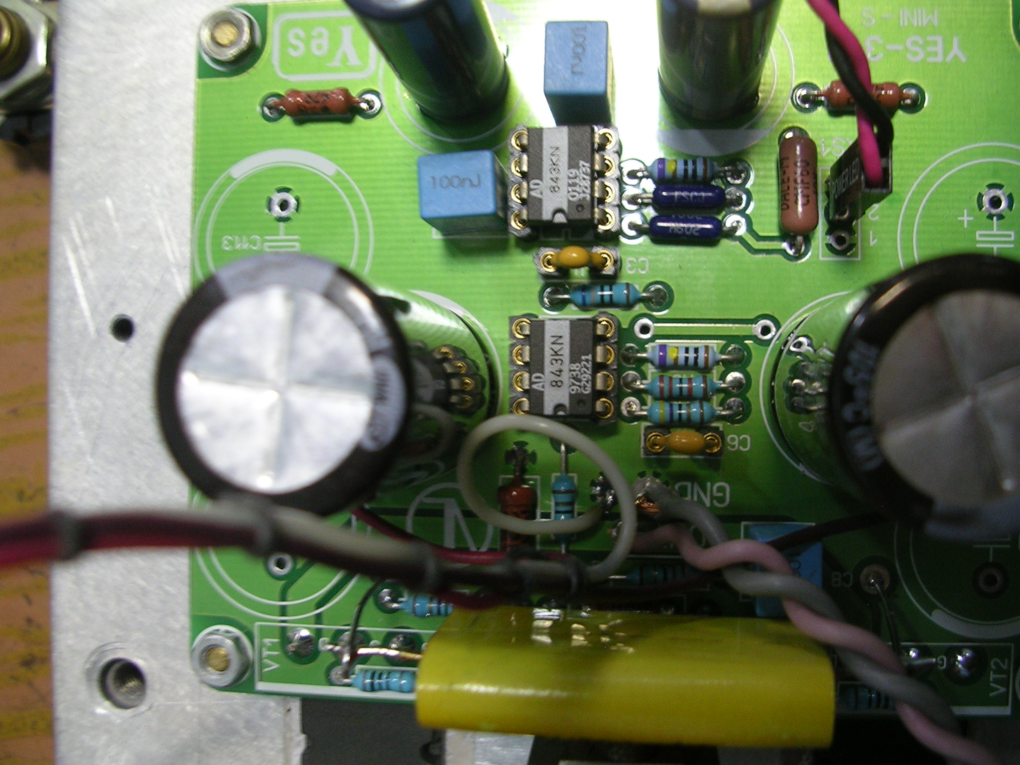

    Я вот только что одну плату запустил, работает. Но пока толком не мерял. Оперы поставил какие под руку попались - TL071 и AD845. На работе в тумбочке других не оказалось. Не ну есть 544уд2 в больших количествах, решил их не ставить.
    MAXIM_A, Дедушка, а ты внимательно собирал платы? Там ошибочка в шелкографии - R3 и R5 надо поменять местами .
    Это в Yes-3 mini ?
    Acer Aspire V > ATDAC-12E > DH Labs Air Matrix > Yes-3U/4-SAB/5 > Analysis-Plus Oval 12 > Nostalgia
    Raptor By > Supra EFF-IX > УМЗЧ Л.Зуева > Chord Odyssey 2 > Nostalgia 3
  5. #2324
    Старый знакомый Аватар для Serg138
    22.09.2006
    Гомель, Беларусь
    780
    По умолчанию Re: YES - 3
    Это в Yes-3 mini ?
    Да. Трухольная версия.
    Поставил сегодня две AD843. Нормально. С номиналами коррекции, указанными на схеме, переходная без выбросов, апериодическая. Ну я по привычке немного раскорректировал, чтоб небольшой выброс был.

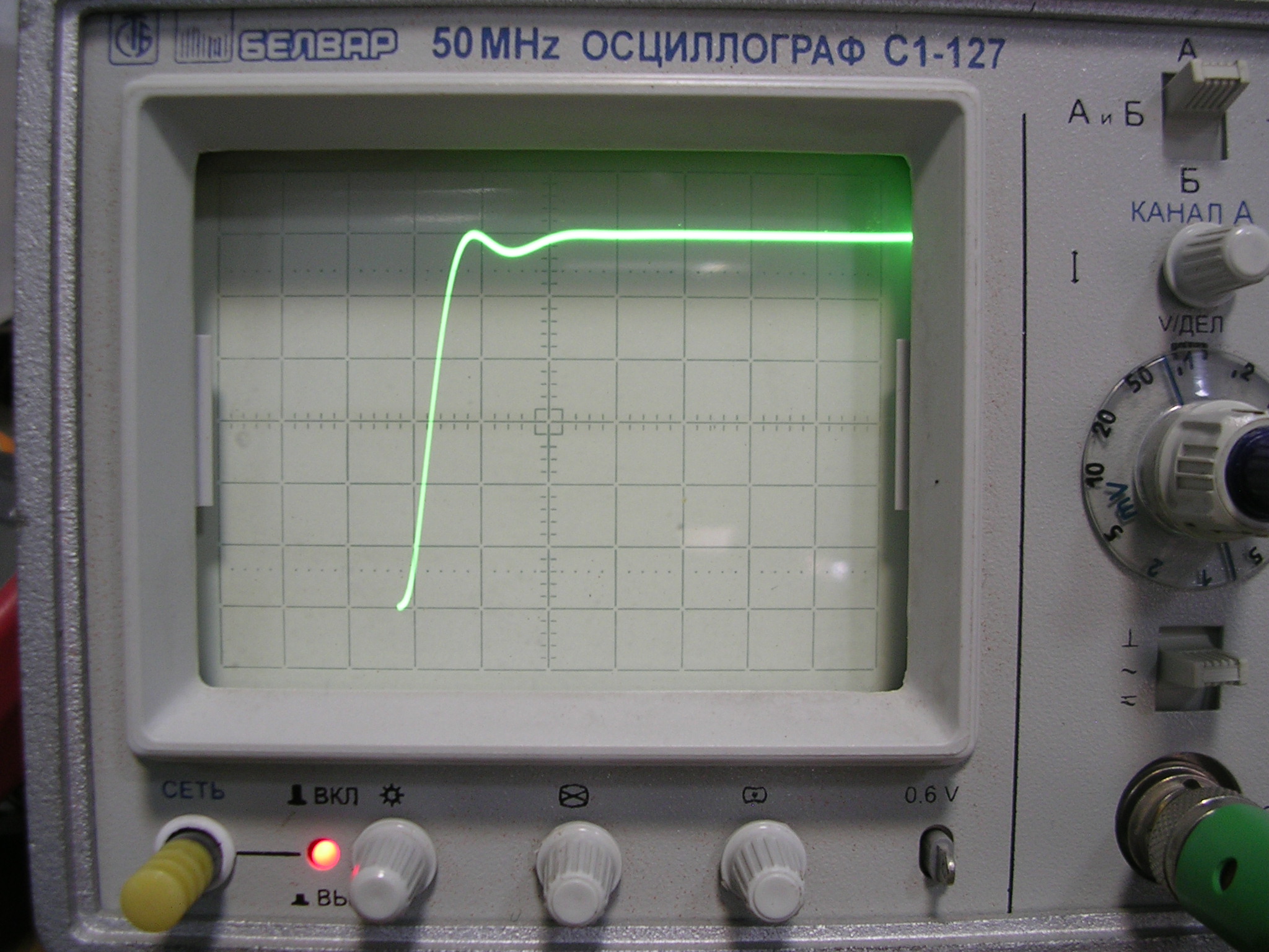

    Это с умыслом?
  7. #2326
    22.09.2006
    Гомель, Беларусь
    780
    Это с умыслом?
    С особо злостным.

    Время нарастания фронта примерно 250нс.

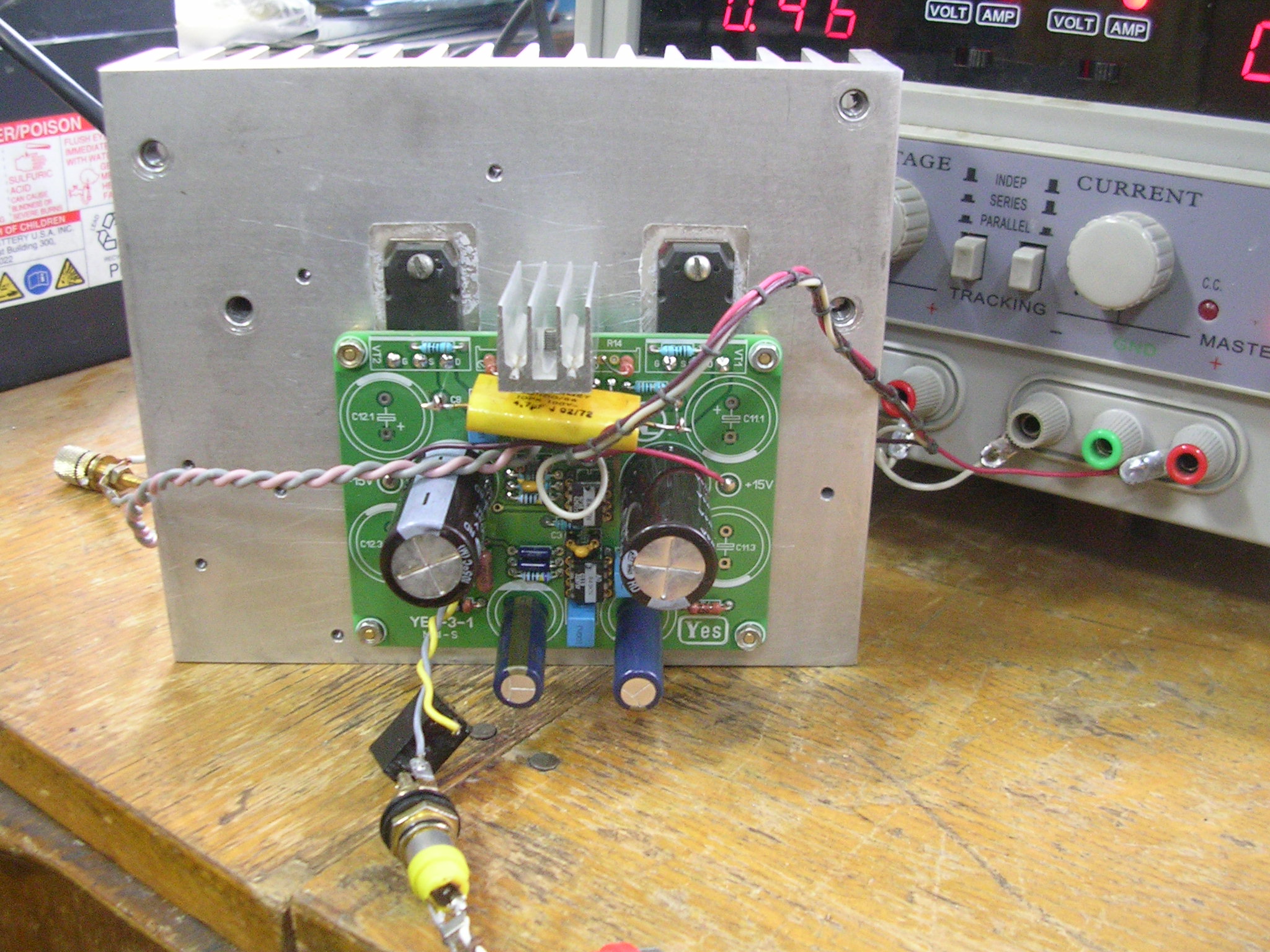

    Посмотрите, а то у меня и близко нет тех результатов, что получил Геннадий на макете. Причину пока не выяснил.
  21. #2340
    13.11.2007
    МО Салтыковка
    77
    12,195
    Похоже 50гц, петля через сеть. нужен хороший транс...
