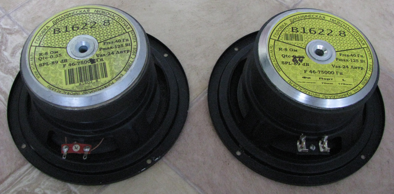

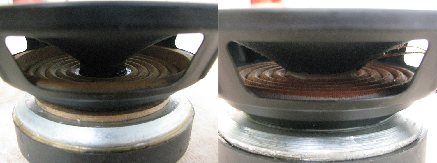

    Интересная штука, как оказалось B1622.8 выпущенные в разное время достаточно сильно отличаются внешне, а возможно и внутренне. Приобретал 2 пары, одну позже другой, на замену, но динамики так и пролежали в коробке.
    Слева старый потрепанный, справа новый.
    Решил снять параметры ТС с новых динамиков, и вот что обнаружил:
    Название ----------------------------------R(e) - F(s) - Q(ts) - Q(es) Q(ms) L(e) M(ms) V(as)
    NEW ACA 1622_1 Box 11L сразу после прогрева 6.4088 44.41 0.331 0.382 2.487 0.892 16.75 20.15
    NEW ACA 1622_1 Box 11L чуть позже --------- 6.3848 45.76 0.338 0.392 2.430 0.892 17.03 19.82
    NEW ACA 1622_2 Box 11L сразу после прогрева 6.4326 41.05 0.305 0.344 2.639 0.866 17.22 22.95
    NEW ACA 1622_2 Box 11L чуть позже --------- 6.3706 41.72 0.305 0.346 2.632 0.865 17.3 22.84
    соотвтетсенно вопрос, можно ли использовать динамики с таким разбросом в одной паре АС, и если да, то каким образом компенсировать отличия в характеристиках динамиков - за счёт изменения объёма корпуса, или за счёт настройки ФИ?
    Так же вопрос, если у первой пары B1622.8 параметры следующие:
    Название-----------------------R(e) - F(s) - Q(ts) - Q(es) Q(ms) L(e) M(ms) V(as)
    OLD ACA 1622_1 Box 11L 6.0284 44.41 0.363 0.43 2.322 0.846 18.29 18.46
    OLD ACA 1622_2 Box 11L 6.431 46.43 0.403 0.477 2.598 0.942 18.35 16.83
    но корпуса уже сделаны 18 литров, трубы ФИ соответственно 19 см. Что в данном случае предпочтительнее - уменьшать корпуса до 16 литров, или укорачивать трубы до 16.5-17см. Корпуса будут где-то на две трети внутренней площади (целиком боковые стенки) обклеены рельефным демпфирующим поролоном 30 мм.
    Второй судя по шильдику играет до 75 килогерц
