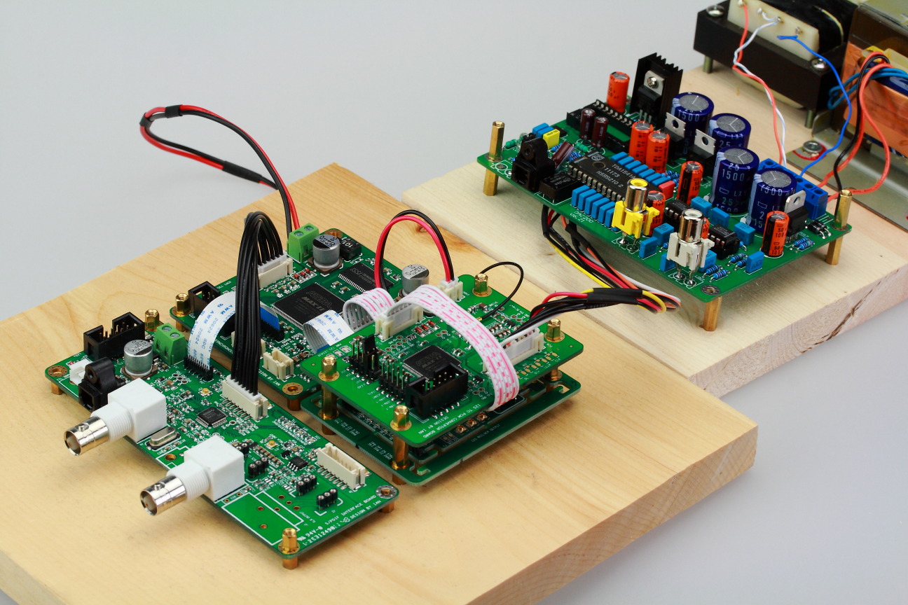

    Ну и разумеется, все это давно неактуально из-за невозможности играть 96/24 и 192/24.
    Ну, почему же. Та же 1541А способна воспроизводить 96/16 и 192/16, правда в режиме NOS.
    24-бита эти ЦАПы, конечно, не потянут, но так ли это актуально? Честные 16-бит - это вполне достаточно для аудио.
    А вот девайс на 1541А, поддерживающий частоты дискретизации 44.1KHz, 48KHz, 88.2KHz, 96KHz, 176.4KHz, 192KHz.
    Вот ссылка: http://www.diyaudio.com/forums/digit...41#post3462438

    Ну и:
    P.S. Что 58, что 1701 - одна фигня. Из старого хлама хорошо играет разве что 1541А и 1862, ну еще 63-ю некоторые любят, хотя это тоже фигня.
    P.P.S. Ну и разумеется, все это давно неактуально из-за невозможности играть 96/24 и 192/24.
    .???. А почему невозможно? хоть 768
