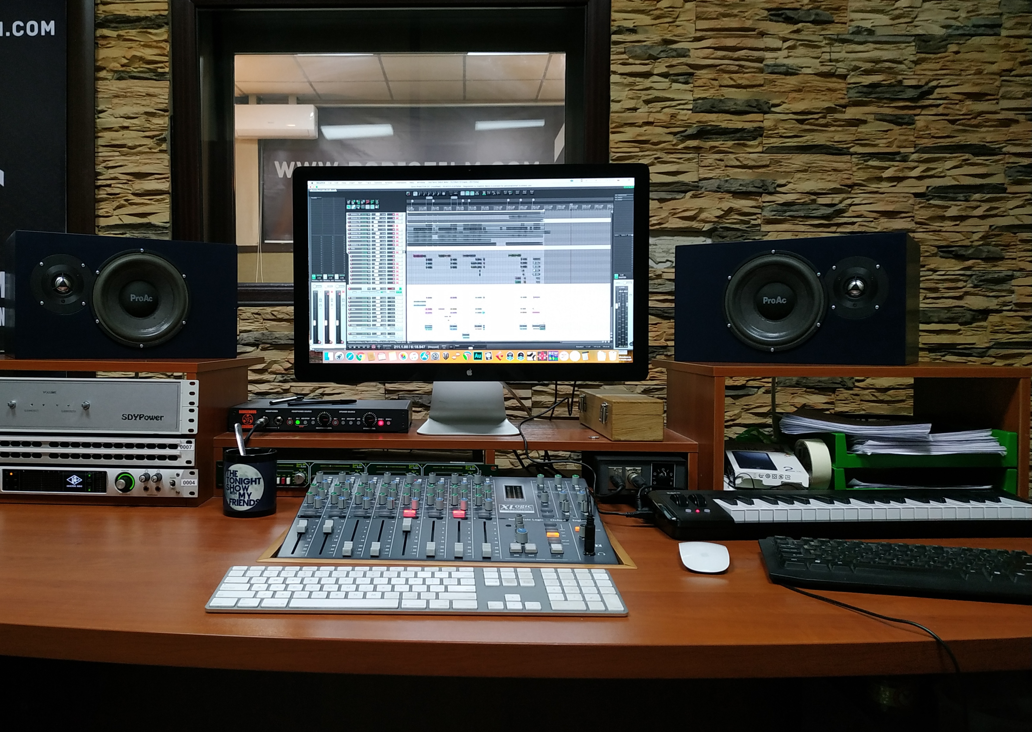

    Это был долгострой. В январе пилили МДФ. В марте его клеил. В мае красил и собирал корпуса. Также собирал усилитель (на модулях SDYpower). В июне закончил усилитель и приступил к настройке.
    Я давно присматривался к этой конструкции и долго не решался приступить. Вопрос решился просто - мне подарили 8542 от ProAc Studio 100 это и послужило стартовой точкой. Корпус сделал по чертежам Георгия с задним расположением ФИ. Давным давно были куплены Vifa D25AG05-06 и D25AG35-06. По набору получался чистой воды Ларс Митинг (поставил 35-06). Кроссовер давно хотел попробовать MiniDSP собственно его версия HD и была случайно куплена на распродаже в Madisaund. Перепробовал кучу вариантов сшивки, в итоге остановился на 2+2 без переполюсовки.
    Потом попробовал сшиться на фирах и, на них собственно и остался.
    Не хватало низа, но позже я понял что банально забыл укоротить ФИ. На графиках это видно. Чуть позже ими займусь.

    Перепробовал несколько вариантов целевой кривой, пытался править на слух, в итоге после завершения нескольких миксов вернулся к линейной АЧХ.

    Вы построили студийные мониторы, насколько понимаю?

    Proac studio 100 как бы и считаются студийными мониторами. У меня же что вышло - то вышло. Но даже так по НИ и не только они превосходят PMC TB2+ и EVE audio SC205. Со временем планирую поставить 9700 пищалки.

    BWSD, даже с пищалками 9700 ваш проект будет иметь минимальное отношение к моему, так как единственным общим элементом у этих двух проектов будут именно 9700. Басовики в Студио 100 немного отличаются по поведению в верхнем диапазоне от серийных 8542.
