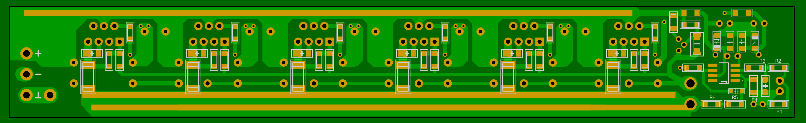

    Цитата Сообщение от ph8ru Посмотреть сообщение
    Следующий вариант:
    Теперь нормально.
    Полигон только вокруг резисторов ООС вырезать, чтобы минимизировать паразитную емкость со средней точки 10к резисторов на землю.
  3. #2302
    Новичок Аватар для ph8ru
    28.10.2011
    20
    По умолчанию Re: Мощный сверхбыстрый композит MAX
    Теперь нормально.
    Только на стороне резисторов или на обоих слоях?

    ph8ru, лучше на обоих.

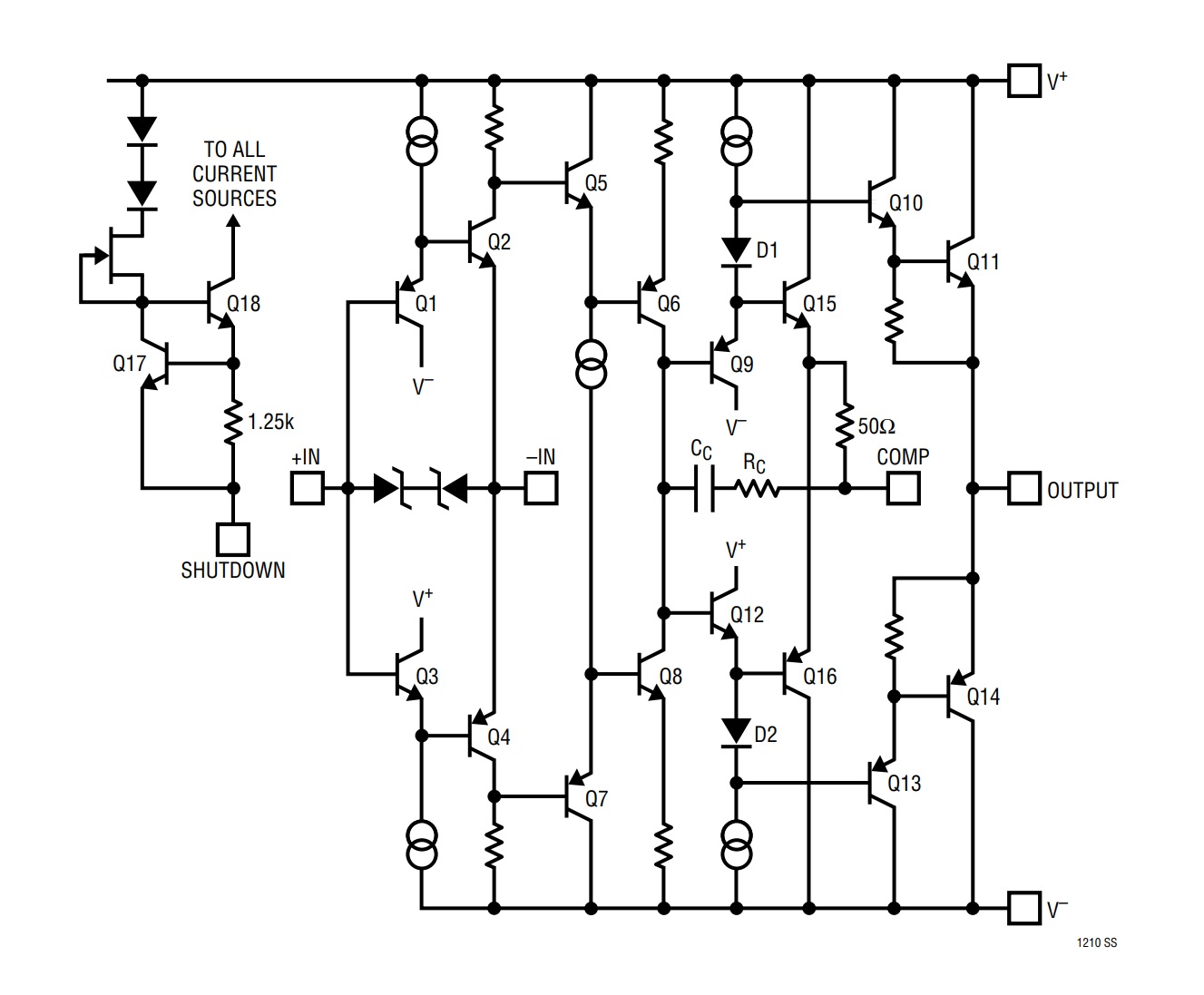

    интересная ИМС Нажмите на изображение для увеличения.
ID:	447038 а главное фейки реже попадаются.
    по последней пп 3 пары в мост, по любому лучше.

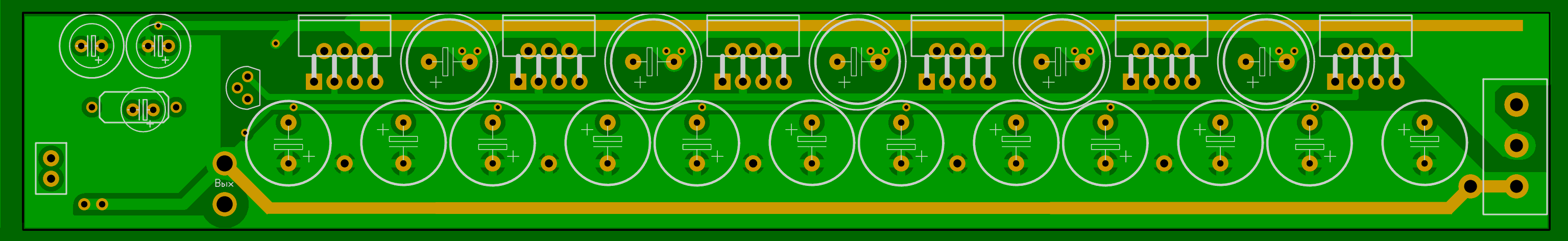

    Андрей Константинович здравствуйте! Можно попросить у Вас исходник и герберы для заказа плат на эту плату:Нажмите на изображение для увеличения.
    Хочу собрать данный усилитель на пяти LT1210 на канал, для шириков Sonido SWR175.

    Исходники можно нарисовать самому загрузив в Sprint Layout эти 2 фоточки.

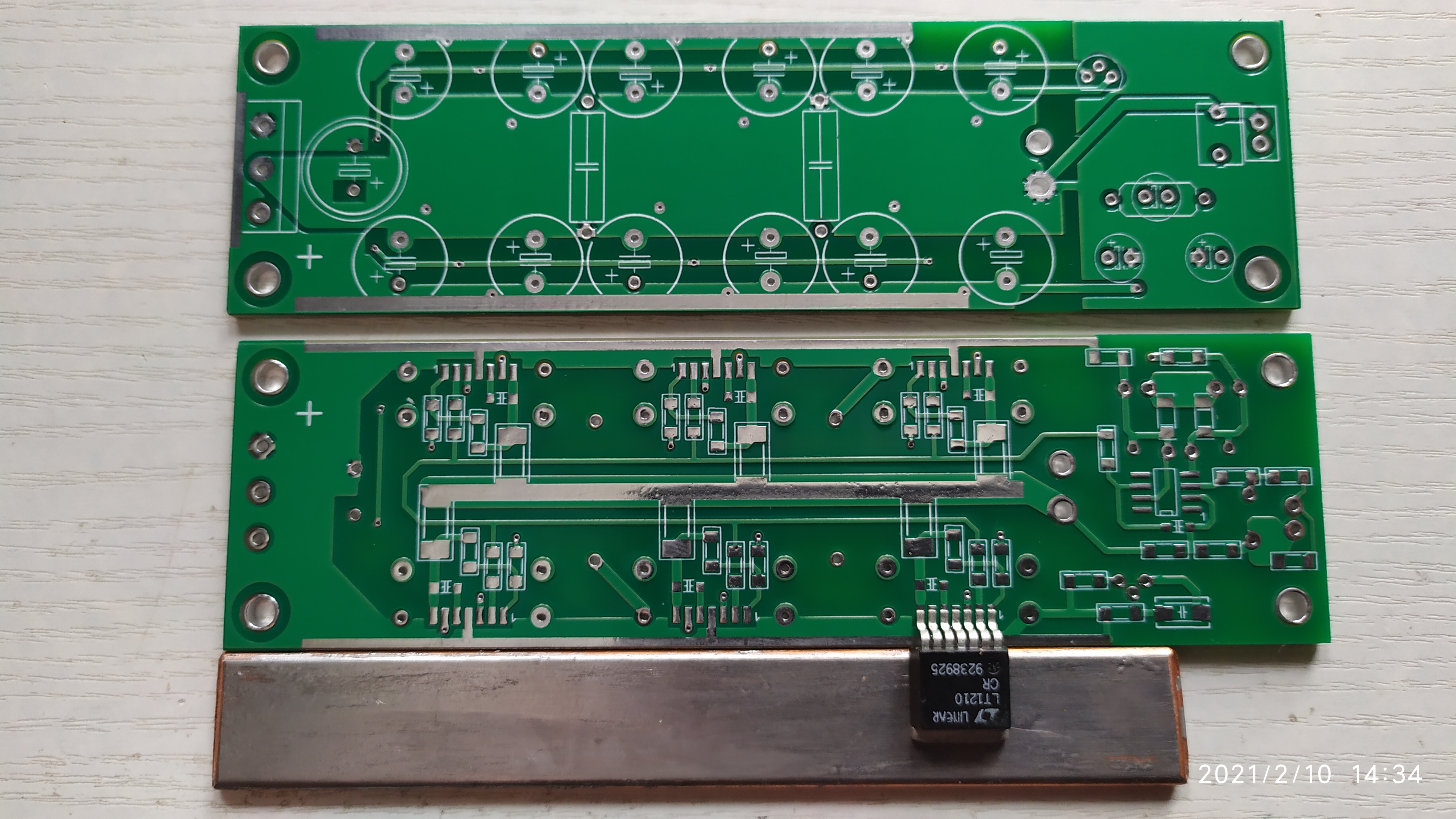

    Потихоньку завершаю долгострой.
    Запустил один канал, платы от ph8ru. Четыре LTшки, питание на LM с умощнением, на входе AD8065.
    Проверить кроме напряжений и сигналов дома нечем.
    Так что питание 15В, на выходе 0.5мВ.
    Пока в качестве сигналов использовал ноут, колонка широкополосный ширик от соньки.
    Даже в таком варианте фона нет, щелчок при включении еле слышен, выключается тоже со слабыми щелчками.
    Послушал хорошо известные композиции. Ну что могу сказать _ даже так стали слышны косяки вокала и игру мимо нот музыкантов.
    Автору большое спасибо за конструкцию
