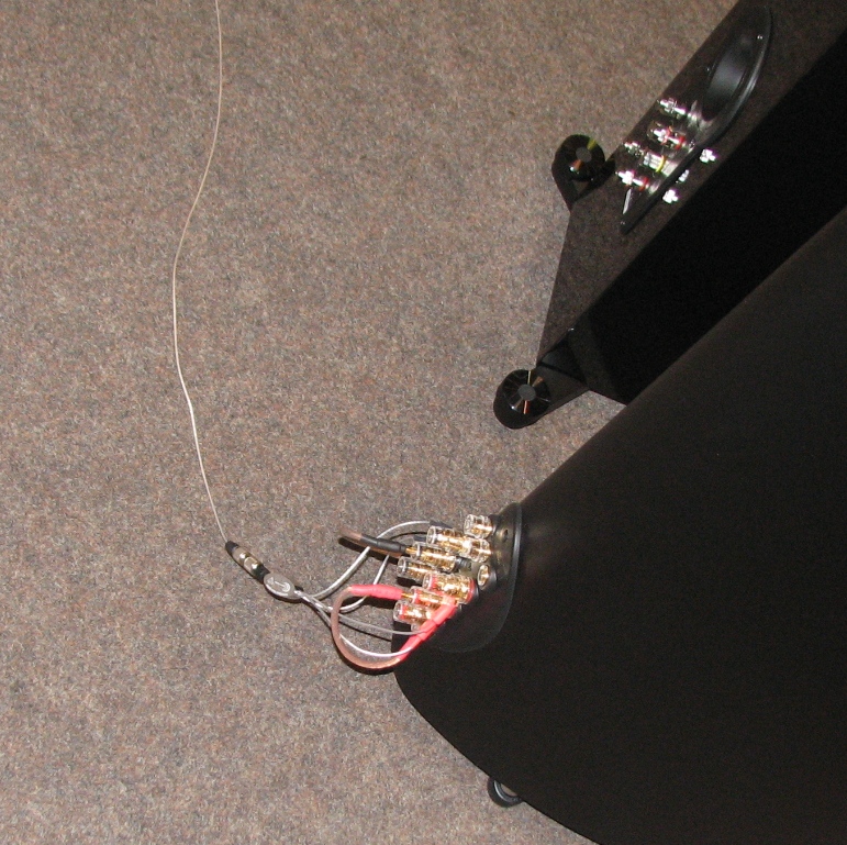

    Зачем эти ненужные манипуляции с увеличением сечения внутри усилителя? 4 мм2 хватит за глаза. После усилителя, надо полагать, две пол метровые медные шины сечением 1500 см2 ????
    Касательно подключения. Посмотрите, чем «буржуины проклятые» подключают. Сечение оплетки (НЕ ПРОВОДА!!!!) порядка 2 мм. На вопрос «что за провод», был краткий ответ «серебро».

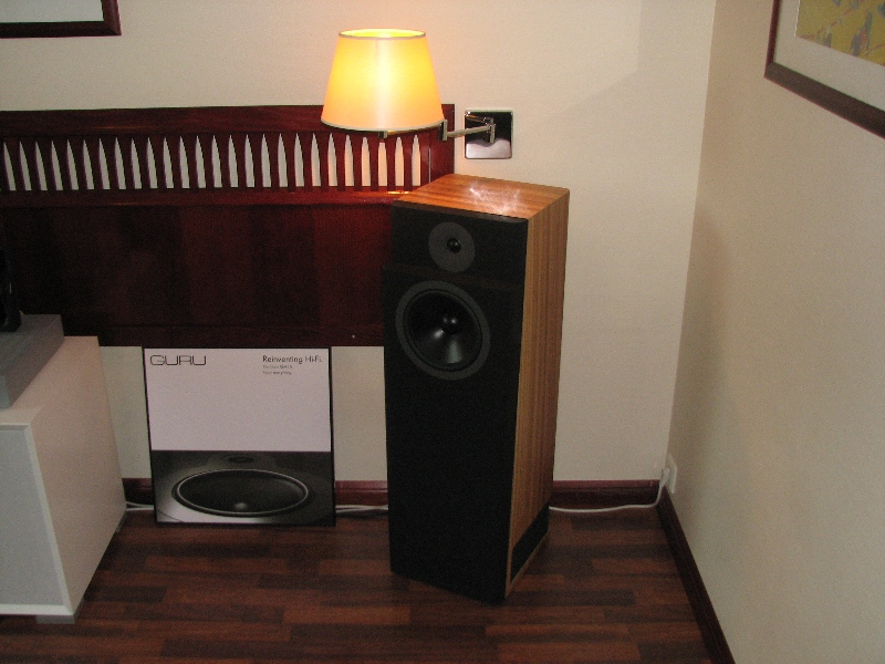

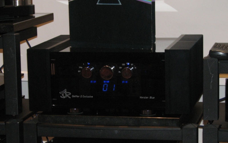

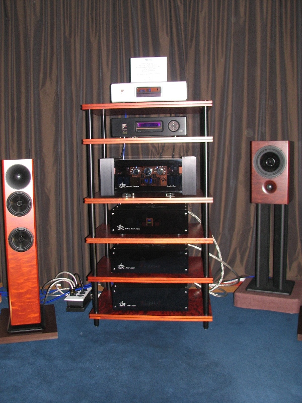

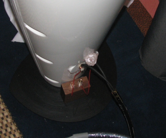

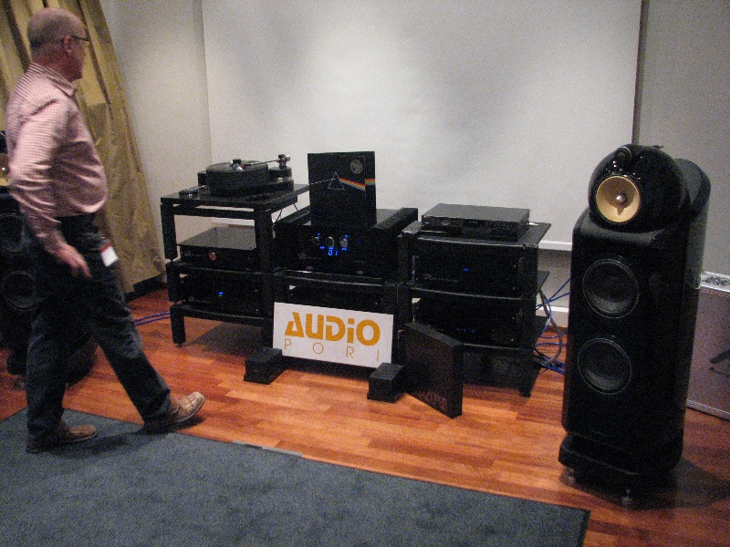

    За один день удалось послушать порядка пятнадцати инсталляций ASR ( и 1-й,и2-й, и с аккумуляторами) с разными акустиками и в разных помещениях – размеры отличались в 3 -4 раза, так что моды помещения были разные.
    Так вот. ASR –оригинал не слышно. Акустику – да, слышно. Усилитель…ну не было никакого характера. Макинтош слышно было – что ДРУГОЙ усилитель. ASR –НЕТ!! С басами у оригинала все в порядке.
    Лучше все звучала скромного вида двухполоска «GURU» ,судя по закрытым отверстиям в нижней части корпуса – трансмиссия
    Защита нужна ОБЯЗАТЕЛЬНО!
    На моих глазах была сожжена пищалка у биверов, именно у тех, которые на фото. Клиппинг – и «абзац».
    Да, «шутка юмора».
    Мы все, оказывается, ничего не понимаем в технике.
    Надо просто положить на клеммы акустики кристалл кварца и звук станет голографичным и кристально чистым……долго ржал в сторонке, после пояснений финна – продавца
