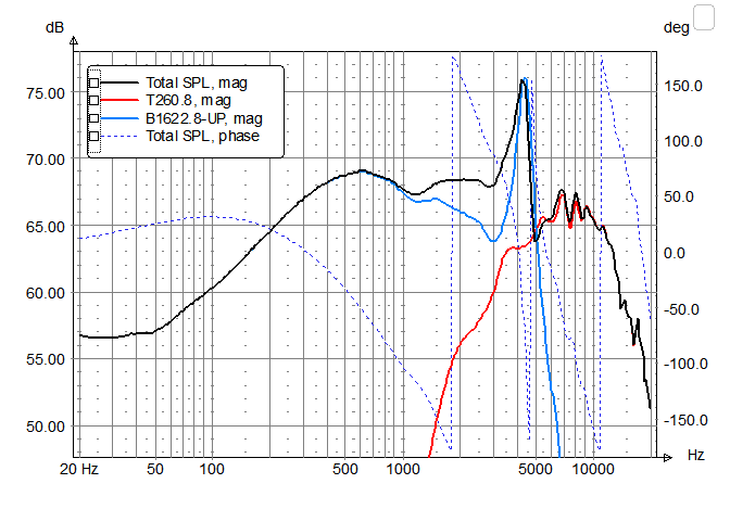

    Цитата Сообщение от funky_dennis Посмотреть сообщение
    Импеданс асалаба и тот который в вашем ящике - две разные кривульки. Вот ачха с их фильтром (ширина морды 21см, достоверно от 300гц до 12кгц):
    Вложение 133012
    Что-то слишком необычно так проектировать АС .

    491
    Ну вот так АСА проектирует )) Вообще, насколько я помню, это фильтр для B1602+T260. Возможно, у B1602 не такой подъемистый импеданс.

    723
    ИЧХ В1622.8 и МВ1602.8 по даташитам отличаются существенно.
    38 и 17 ом на частоте 5000 Гц сответственно.
    Совсем разные динамики.
    Значит и в правду их фильтр для 1602. ValentinLuk, воткни последовательно с 4мкф резистор 10ом.
    Благодарю. Попробуем. Да, фильтр был выложен именно для 1602.
