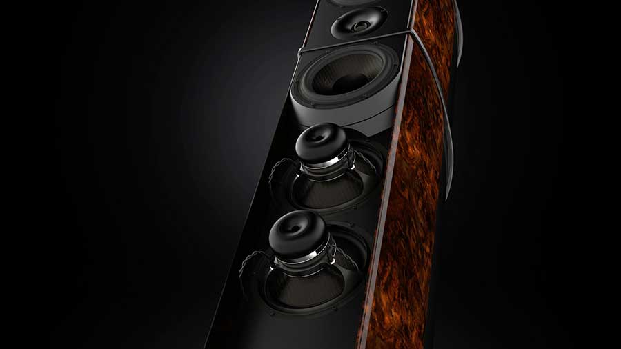

  10. #2269
    13,636
    По умолчанию Re: ЧВР (Лабиринт) как ПРО сабвуфер.
    Не ново!

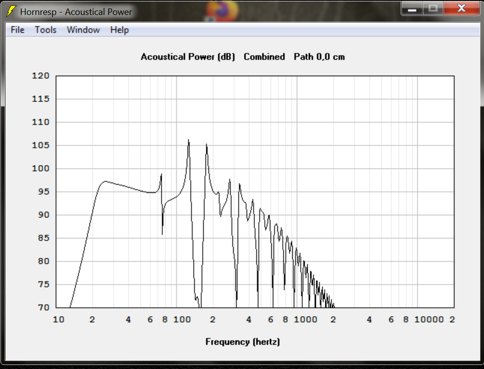

  16. #2275
    Добрый Аватар для Gudronov
    11,665
    Щелкает то, что не закрыто колпаком спереди, а не из-за состояния поверхности.
    А тяжеловоз (старый 15" Урал) корзиной наружу я ставил, и как раз в лабиринт, внутрь он попросту не вмещался. Ну и, как я уже говорил, вентиляция более-менее работает, тем более что автоголовы в подавляющем большинстве имнеют экстремально мелкую катушку, и без продувки горят на ура.
    В целом, такие динамики не для резонаторов, ящики получаются мелкие, порты/трубы узкие, все это дело затыкается, и не дает реализовать возможности головки. Лучше поставить удвоенное и т.д. количество в ЗЯ. По динамикам, ясное дело, накладно, зато ящик дешевый, простой, и грязь из порта непопулярными методами давить надобности нет. Считаю, это вполне компенсирует первоначальные затраты на дины.
  17. #2276
    Зарегистрировался
    08.01.2025
    8
    Классная конструкция.
    Придется все-таки послушать его в макете какого-то щита-ящика с обеих сторон, я голый динамик слушал.
    У меня он влазит как угодно. Динамик вообще под открытый ящик выбирался, но в сегодняшнем жилье ОЯ нужных размеров некуда ставить, пока будет вплотную к стене, поэтому ЧВР.Нажмите на изображение для увеличения.
