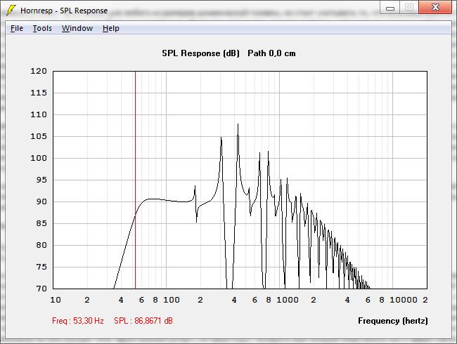

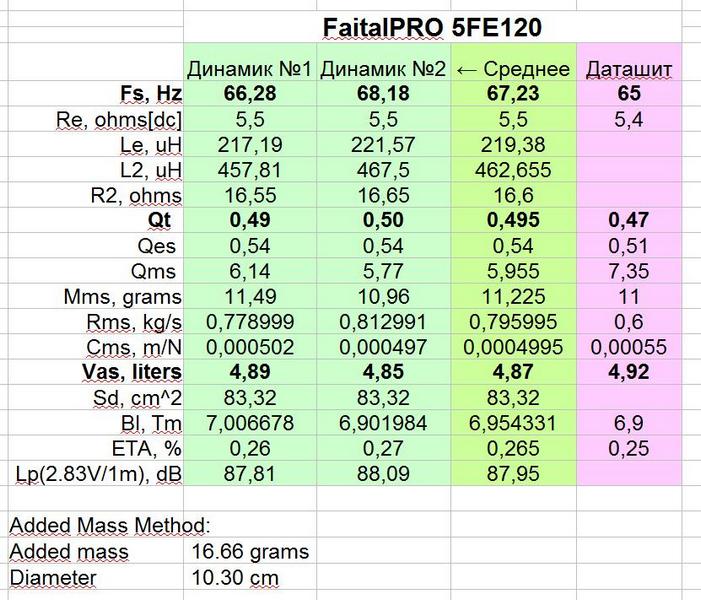

    Решил собрать полочники-лабиринты на базе 5FE120.
    Снял ТС. Странно, в даташите указана Fs = 65 гц, а импеданс (в том же даташите) указывает на резонанс в районе 70 гц, в точности как по моим измерениям.

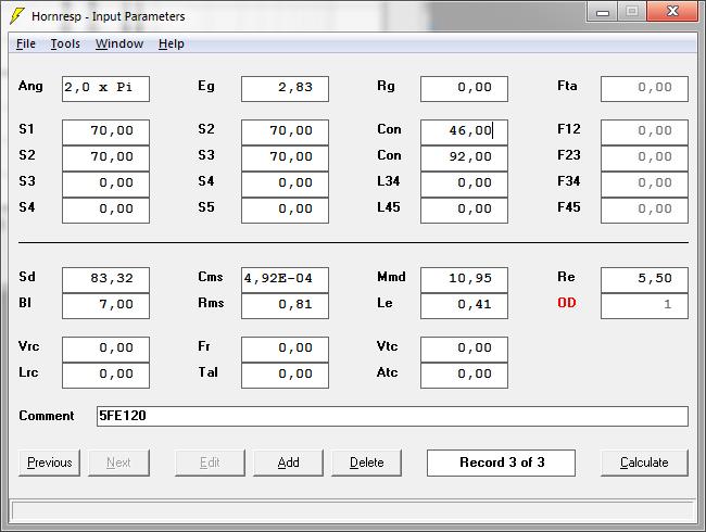

    Предварительный расчет.

    Так как это первое моделирование, то я не уверен, что оно оптимальное. Есть предложения?

    Я бы спад зделал более плавным.Картинку капировать пока не научился.При усредненных значениях таблица у меня совпадает, а график нет.Я увеличил Horn Ling до 150,4 ,обьем 12,6 л. L12-50. L23-100.сечение 80.
    Это каким образом продемонстрируйте пожалуйста в хорнреспе
    Я бы наоборот, ибо после наполннения синтепоном и обклейки стенок уйдёт около 6 дб эффективности на частоте настройки.

    Илья тоже советовал моделировать с небольшим подъемом по левой границе. В реальной конструкции подъема не будет из-за потерь на трение.
    Korsergej, если вы имели ввиду сделать ровную "полочку", то посмотрите этот пост, третий график, АЧХ с заполнением и без него.
    +6 Дб - вовсе немалый подъем (если в реальности хотим получить полку).

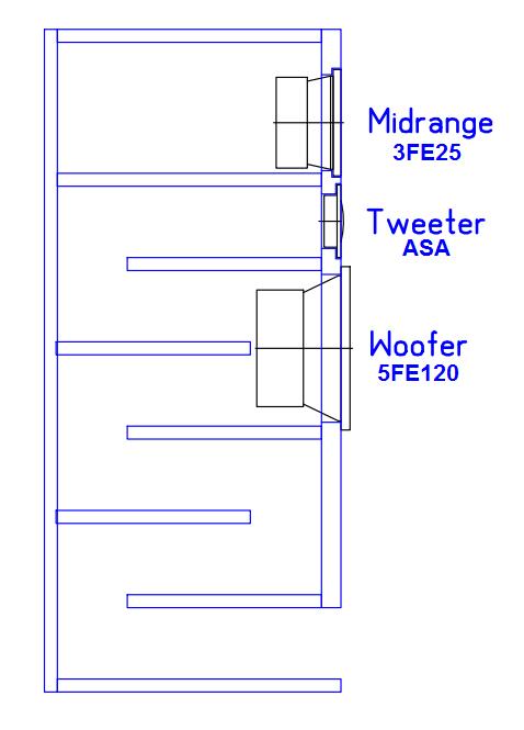

    Цитата Сообщение от Roman_01 Посмотреть сообщение
    В итоге сделал по варианту №4 с тонкой оклейкой тупикового сегмента и за динамиком с одной стороны.
    Можно еще так, если взять маленький, неодимовый твиттер.
