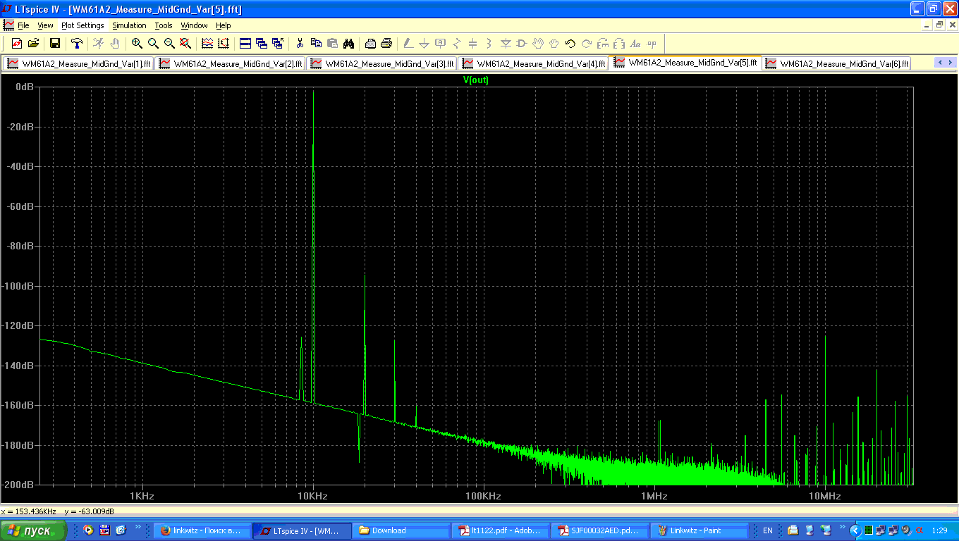

    Цитата Сообщение от Bobby_ii Посмотреть сообщение
    ГСТ стабилизирует ток и слегка уменьшатся первые гармоники - для измериловки хорошо, зато "поднапрудит" высших гармоник и интермодов - для записи плохо.
    Был еще один вариант линеаризации с резистором, посаженным не на землю, как у Линквица, а на минус питания... При этом ток стока увеличивается на порядок, за счет увеличения напряжения(тока) на истоковом резисторе - резистор в истоке так же увеличиваем на порядок, чтобы вернуть прежнее значения тока стока. Что это нам дает? При неизменном сигнале с мембраны, девиация тока стока будет (на порядок!!!) меньше, соотв. меньше THD(при вх. уровне в 1В на два порядка!!!!!)...
    Для наглядности выкладываю два графика THD:

    Питание - 22В
    Кстати, на этой схеме(подобной, пит.- 9В) удалось "надавить" порядка 130дБ неискаженных...
    В свете этого, применение ИТ в исток уже не так заманчиво, но все же уменьшает THD на порядок! ))

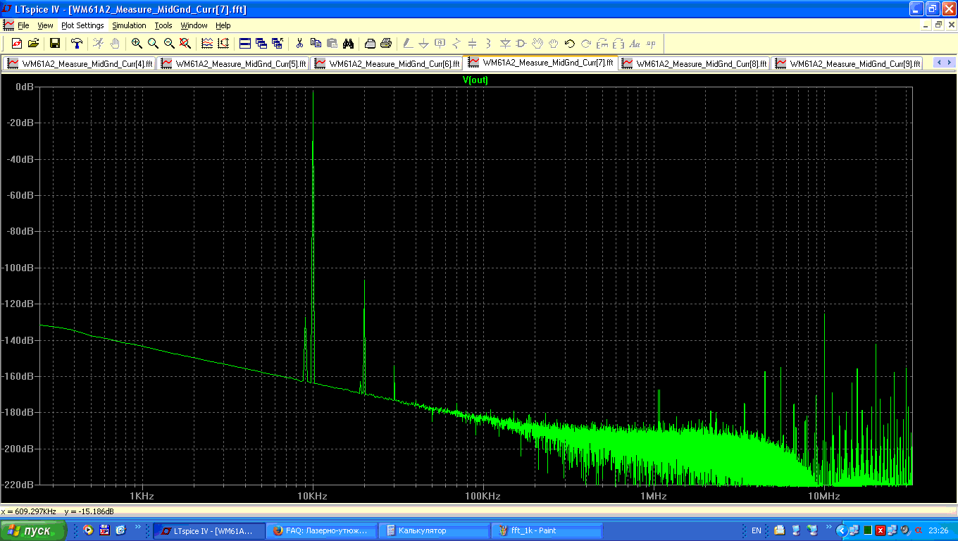

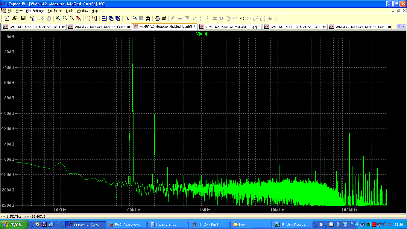

    В общем слегка "симульнул" ... "Ист.Тока" vs "Резистор" в истоке...
    схемы:

    THD 1k:
    THD 10k:
    А чего токи-то разные? аж на 30%!!! И интересно, что даст если тр-ра не будет (капсюль сразу к ОУ).
    Ну для резистора в истоке, кни напрямую зависит от тока стока, но слишком малый ток замедляет транзистор...
    Для ИТ то же, но в меньшей степени...
