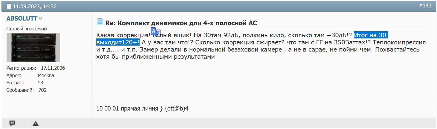

    Сабсоник с Абсолютом. Добиться от них каких-либо разъяснений не удалось, ссылок нет, темы потерты или снесены.
    Или промеж густейшего срача, устраиваемого членами клуба, когда начинаются подобные разбирательства. Как, например, сейчас. Искать проблематично.
    Вы в курсе, не надо изображать непричастность.

    Имейте терпение, дождемся остальных очевидцев и причастных. Сносить вас одного прямо сейчас не имеет никакого смысла.
    А, вот, запамятовал. Вот они, во всей красе:
    https://forum.vegalab.ru/showthread....=1#post3156183

    Обсуждался график Беймы из бехэховой камеры. Так там Xmech - 40мм туда-сюда(Хотя нигде не нашел, что за конкретно голова была применена, взял из спеков на 18G550)
    Надо точно считать, параметров корпуса нет. Как вы насчитали 30мм на сторону?
