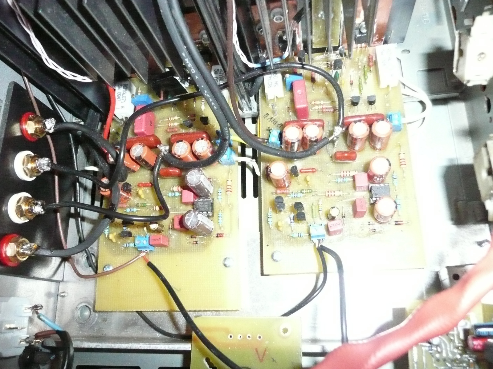

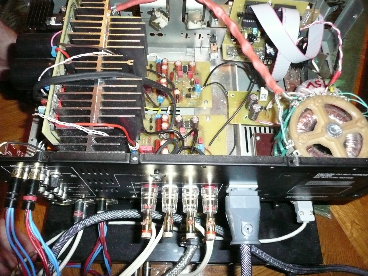

  5. #2264
    03.10.2011
    Украина, Киев
    По умолчанию Re: Усилитель на N-канальных полевиках
    Всем привет.
    Вот практически готов и мой вариант реализации усилителя.
    Всё можно посмотреть на фото.
    Работает прекрасно.
    Осталось доделать мелочи, навести так сказать красоту.

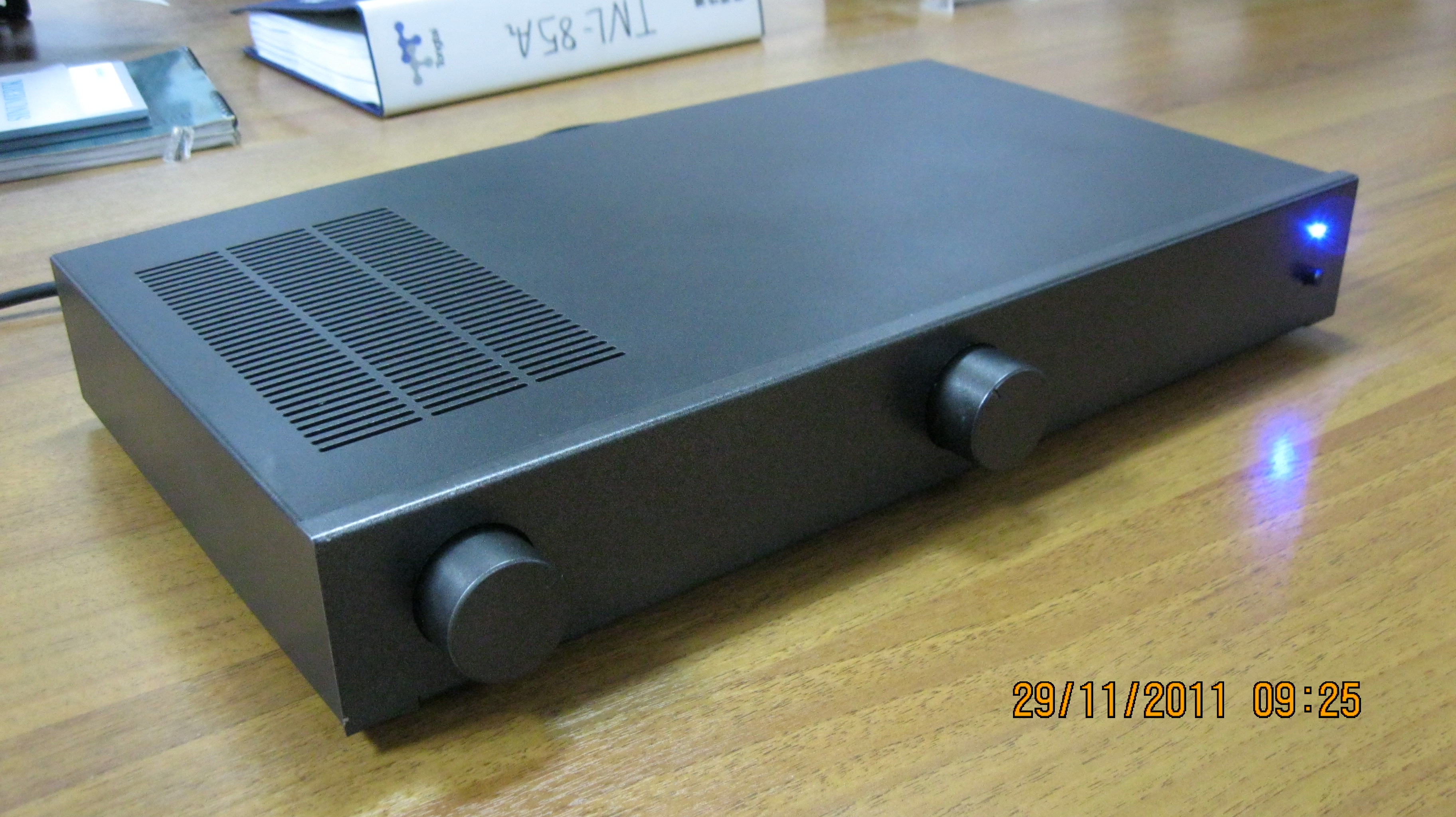

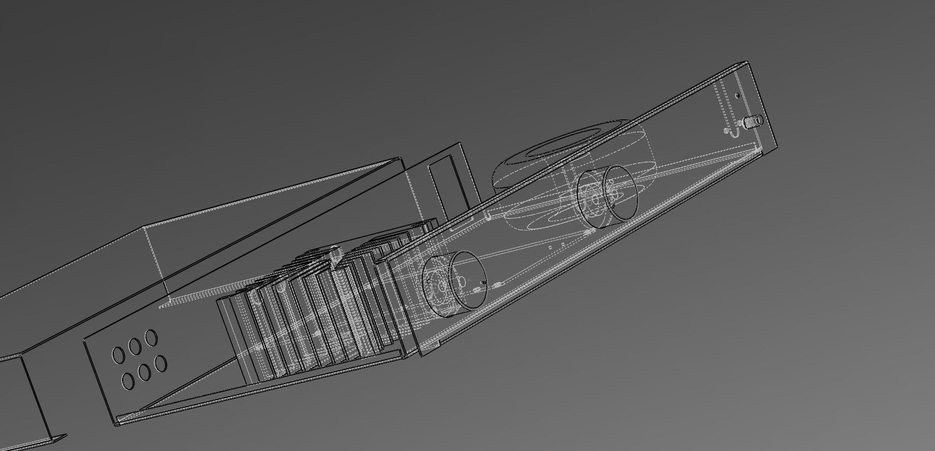

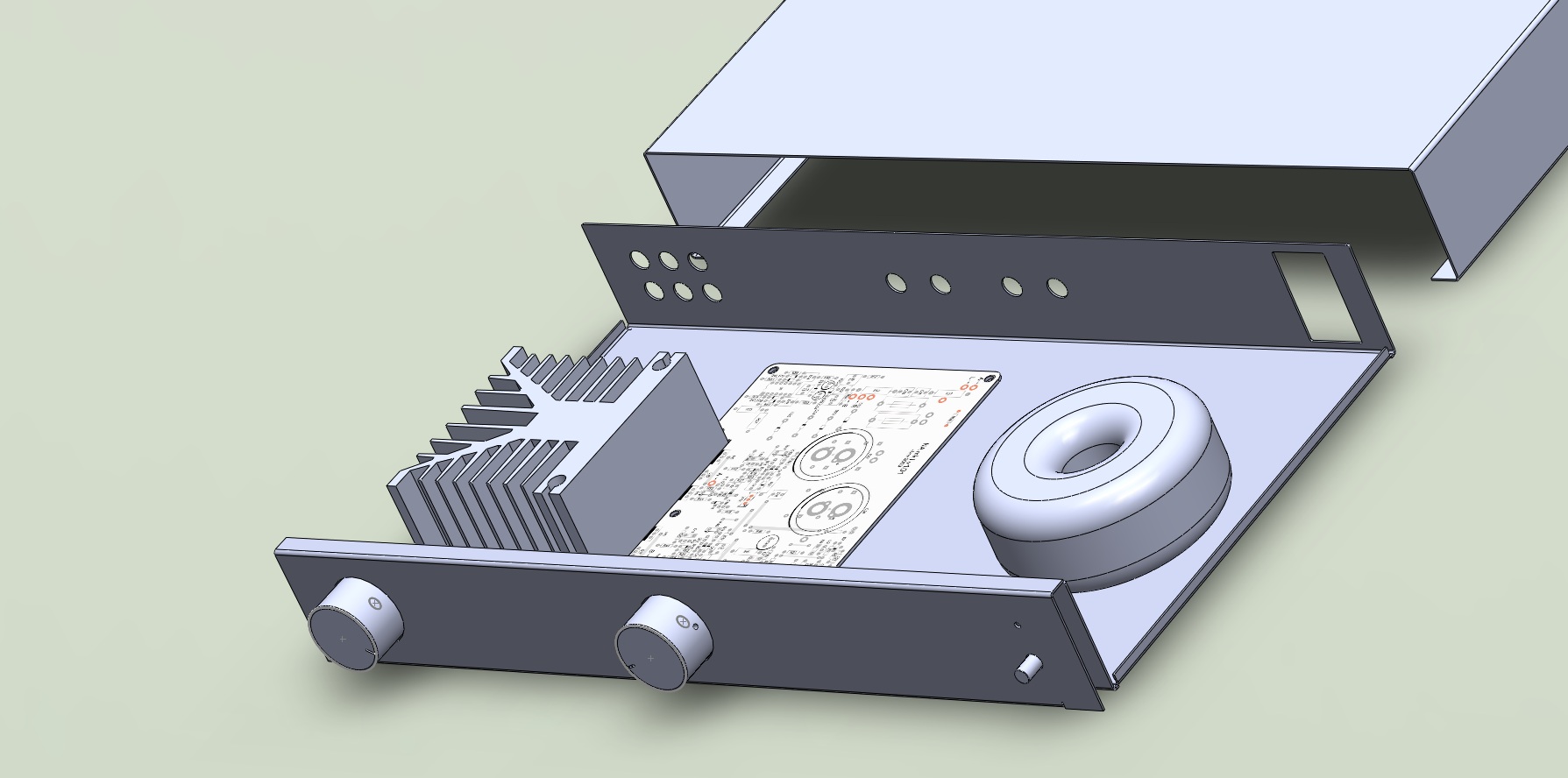

  6. #2265
    04.12.2007
    18
    Решил обнародовать модель корпуса по мотивам Creek 4330. Сделан в SolidWorks. Проект в листовом металле. Состоит из 3-х частей, (не считая ручек и прочего) каждая из которых разворачивается под лазерную резку с нанесениями линий гибаНажмите на изображение для увеличения.

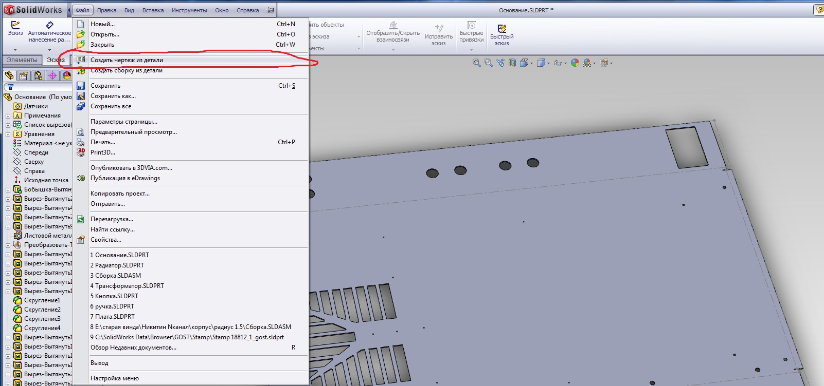

  8. #2267
    04.12.2007
    18
    эмн... примочек там вроде б никаких не нужно, базовый солид.
    Кликаете на деталь правой кнопкой мыши - Развертка
    получаем следующее
    далее "создать чертеж из детали"
    немного лехкава гемора и получаем чертеж
    Размерить не нужно, для лазерной резки это никчему, единственное, "листогибщики" требуют не серединную линию гиба, а расстояние от любого параллельного края до начала закругдения будующего угла. Минимально возможный радиус на среднестатестическом оборудовании - 1.5мм(внутренний)
