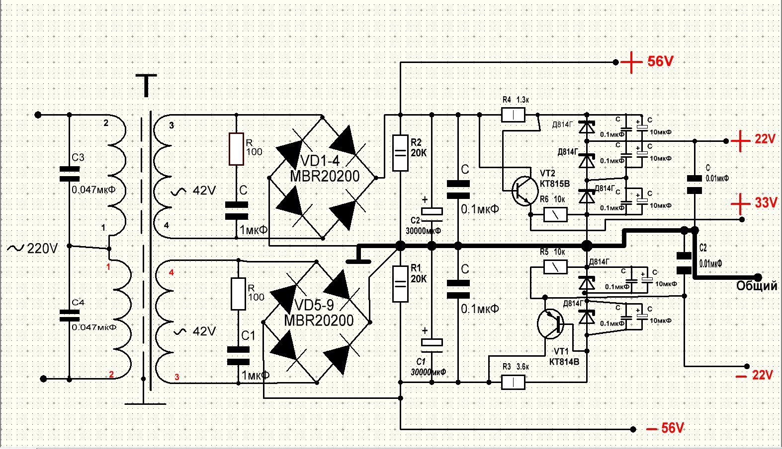

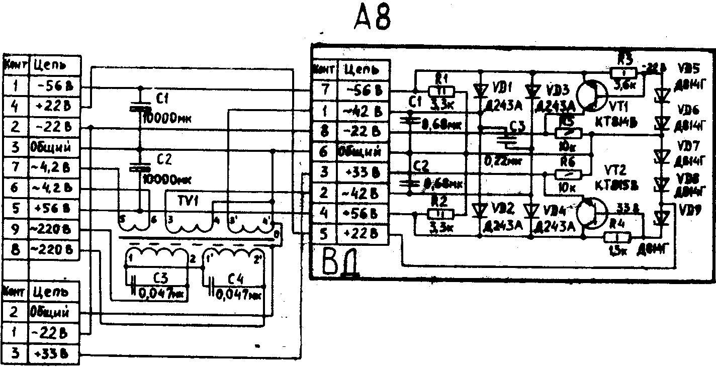

    По умолчанию Re: Шоттки в выпрямителе
    Хочу переделать плату блока питания усилителя мощности Корвете УМ-048Нажмите на изображение для увеличения.
Название:	БП корвет.jpg
ID:	269764 .Хочу поставить два диодных моста (диоды Шоттки ) и поставить цепочку снаббера. Прошу посмотреть новую схемуНажмите на изображение для увеличения.
Название:	Новый БП Корвет &#.JPG
ID:	269767 ,может что нужно доделать?
    Можете увеличить резисторы в снабберных цепочках до 100 Ом. Это понизит частоту среза до 1600Гц. ВЧ грязи в спектре станет меньше.
    Уберите совсем или замените на 16-20к резисторы R1, R2. При вашем номинале на них будет около 1Вт тепла. Будет греться всё рядом. В основном через проводники.
    Подключенная нагрузка сама разрядит банки.
    Зашунтируйте стабилитроны 0.1мкФ + 10-100мкФ.

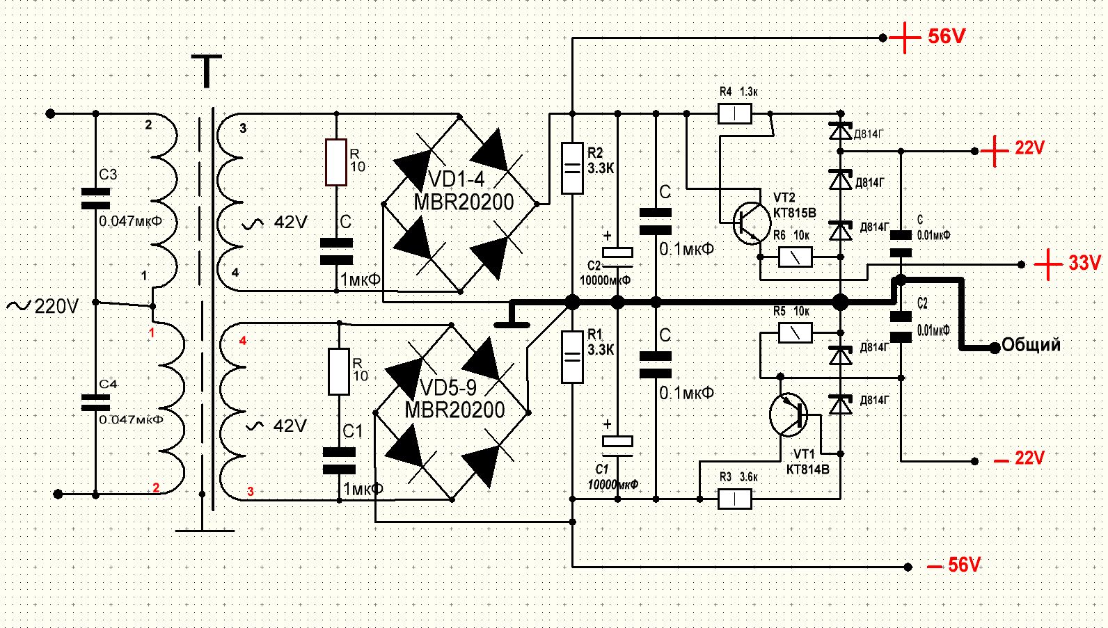

  12. #2271
    Новичок Аватар для YaIgor
    12.06.2011
    Спасибо , что откликнулись. Посмотрите пожалуйста доработанную схему Нажмите на изображение для увеличения.
