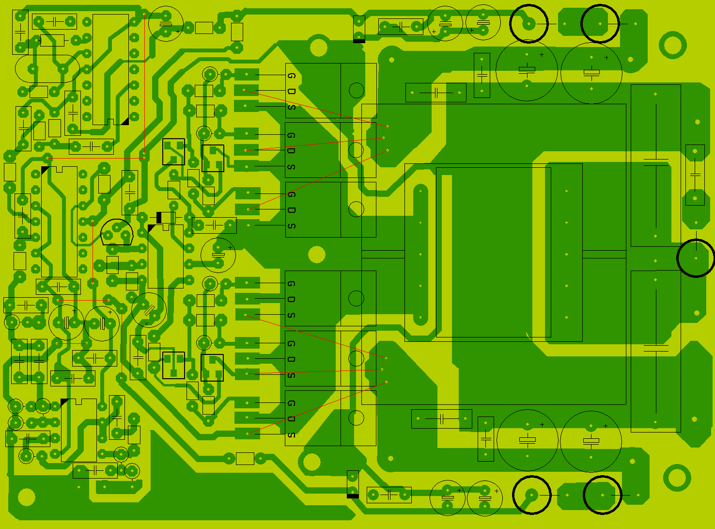

    Ну а всем уважаемым участникам конфы хочу выложить на обсуждение финальную версию печати моего Д-класса. Если эта печатка будет хорошо работать на этом успокоюсь. Остановился на схеме Bendera. Эта схемка у меня хорошо заработала на макете. При питании +-24 вольта на 2 ома полевики IRF540 в радиаторах не нуждались.
    На этой печатке появилась раскачка мосфетов транзисторами BC807/817.
    Количество полевиков - "3 в плече" для работы на 1,8-2 ома это самое то. Свободный ОУ (TL072) использовал как фильтр на 200 гц. Так как усь этот исключительно для саба.
    Какие будут мнения уважаемые форумчане? Достойна ли эта ПП на жизнь? Как вам разводка силовой части и земли, питания дравера? Прошу высказать мнения. Ваши замечания учту, и тут-же переделаю разводку!

    По умолчанию Re: D class для саба.
    Hello Dr.Gradus.
    I found good your PCB, but I think the power supply would have to be separate.
    If you send your PCB for me with the components value, I draw the schematic
    digital for you.

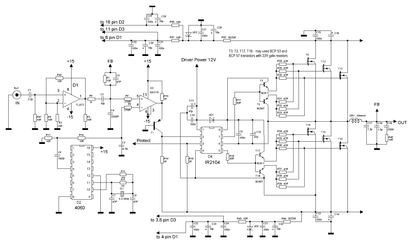

    Hi, lindomar.
    PCB has many mistakes. I doing correction of it now. Schematic i draw today. See attached image. What you can say about it? Have you some opinions to improve schematic of this amplifier?
    What you mean with separate power supply? Did you mean to give power for KA311, TL074, 4060 from another coil of power tramsformer? Downly i attached zip file with schematic of this amplifier in a program Splan 6.0. You can improve it
    Have nice day!!!
    Your oscillator not this very bass?
    I would use LM319 + CD4060 + 16Mhz = 250Khz
    Full Range DAmp!
    CD4060 + 4.3 = 4.3 / 64 = 67Hz?
    Bass DAmp?
  19. #2259
    28.01.2007
    Украина, Полтава.
    283
    Full Range DAmp!
    Bass DAmp?
    Oh! I*m sorry. I do not say.
    Its amp only for sub. 250 kHz it is will be very hard for this driver.
