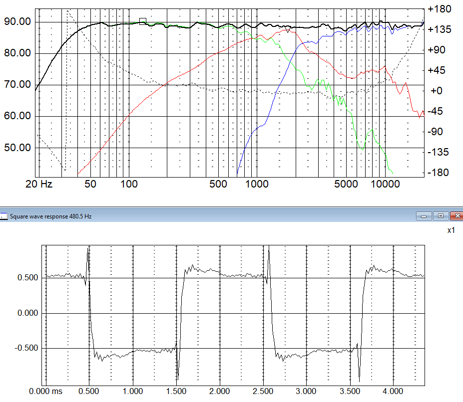

    Цитата Сообщение от BlackRoger Посмотреть сообщение
    Слушал активную систему Сильвестр у Марлена
    Скоро в пассиве .
    В активе будет похожая WMTMW 26W/4867_SB17NBAC35-4_T34A-4_SB17NBAC35-4_26W/4867, но владельцем буду не я.

    По умолчанию Re: Новая АС на Сканспике 8542 и 9700
    Марлен, а в этот раз какой конструктив у акустики? Все динамики на одной оси или вынесены/утоплены для коррекции фазовой задержки? Сколько полос и какие динамики? Какое оформление на НЧ?
