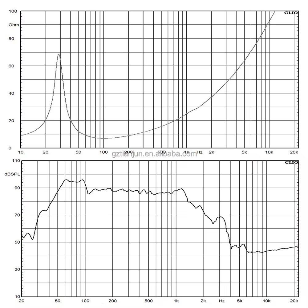

    По умолчанию Re: ЧВР (Лабиринт) как ПРО сабвуфер.
    Цитата Сообщение от ssrss Посмотреть сообщение
    ОТ 45 ГЦ ДО 100 ГЦ
    Можно нормально выдавить. Что за динамик-то?
    По всей видимости китайский со сказочными параметрами.

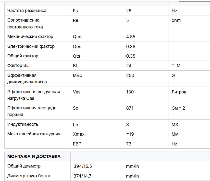

    Да китайскийНажмите на изображение для увеличения.
    Надо мерять реальные ТС параметры, а так, это пальцем в небо. На вид красивый)

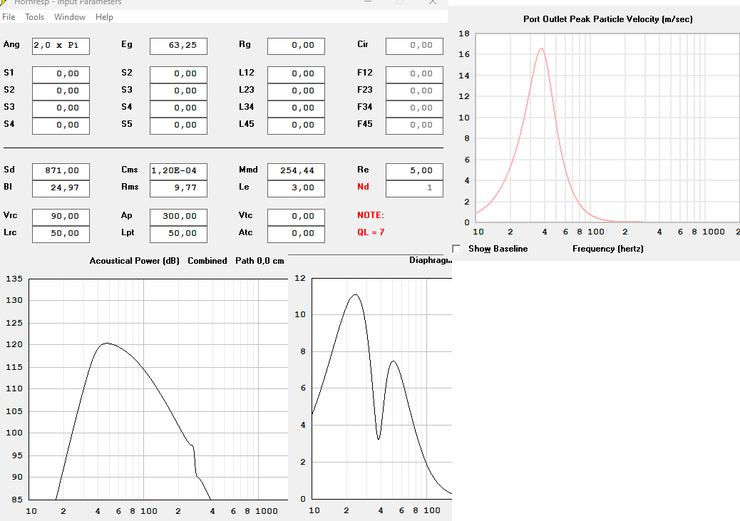

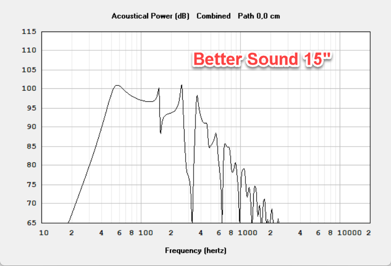

    Потом проверю как будет играть при нагреве.
    Надесь вы знаете что потеря силы неодимового магнита от нагрева это процесс необратимый ?
    ---------- Сообщение добавлено 17:33 ---------- Предыдущее сообщение было 17:24 ----------
    А как он в чвр встанет, горб будет или ровно встаёт ?
    Если по моему чертежу. то скорее плохо чем хорошо.
    Тяжелая подвижка, мощный мотор - нужно значительно меньше сечение канала ЧВР и для этого динамка настройку порядка 40гц что делает затею сомнительной, зотя в рамках некоторых задачь вполне. (если динамик в 400см кв физически залезет)
