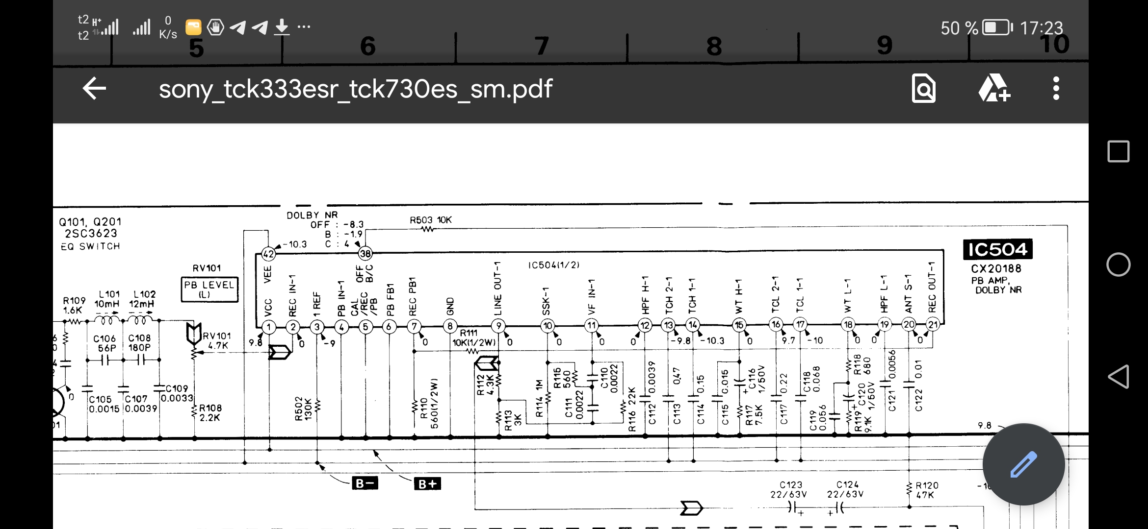

    Приветствую всех! Давно в планах обойти микросхему DOLBY CX20188. Есть мысль задействовать кнопку MPX для переключения рэле между ОУ и микросхемой DOLBY, так как шумопонижением я всё равно не пользуюсь и фильтр оказался без надобности. Хотя может и выведу переключатель на заднюю панель. Вопрос в том, какой нужно коэффициент усиления задать ОУ, чтоб заменить им микросхему DOLBY CX20188 ? На какой параметр в даташите смотреть?

    Ку тракта CX20188 определяется внешними резисторами.
    Давайте скрин схемы, будем смотреть, что там у вас.
    Обычно порядок 30дБ.

    У меня TC-K730ES и TC-K555ESR. У них обвязка цапа почти идентична кроме одного нюанса, о нём позже.Нажмите на изображение для увеличения.
    Это микросхема стоящая после УВ

    Ку=10*(1+R112/R113)=24,3333.
    Примерно 28дБ.
    Примерно 28дБ.
    Благодарю вас! А можете подсказать на какой странице даташита найти информацию про коэфыициент усиления, хочу сам почитать.
    Какой ОУ кстати лучше подойдёт на эту роль? Хочу попробовать что-то вроде 5532,5534,2114,8066
