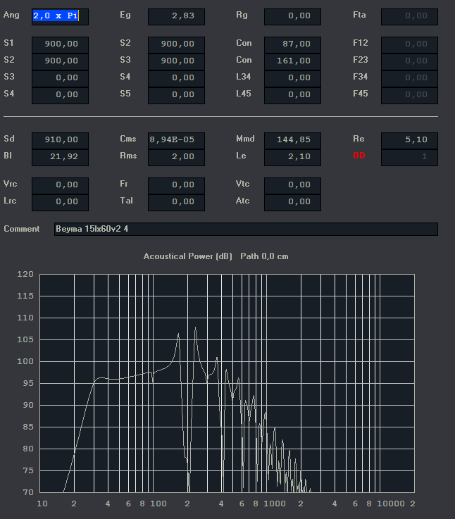

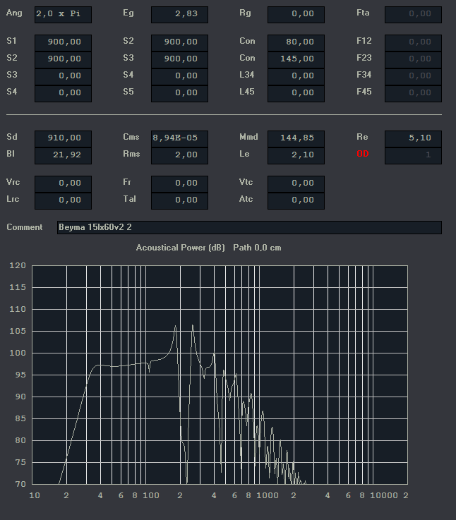

    Здравствуйте. Сможет ли beyma 15lx60v2 играть с 30 или 35 герц? В хорнреспе получается ломаная полка.
    И подойдет ли что из аналогов 15-18" за эту цену, из продукции Mag, например?
    Оформление, я так понимаю, лучше с портом у динамика? Кратчайший путь длиннее и поворотов меньше.

    Roman_01,
    У меня маг м1805 от 27 играет, не знаю правильно это или нет так тянуть его вниз но как звучит мне нравится
    Почему ломаная, смотря на сколько сверху отрезать

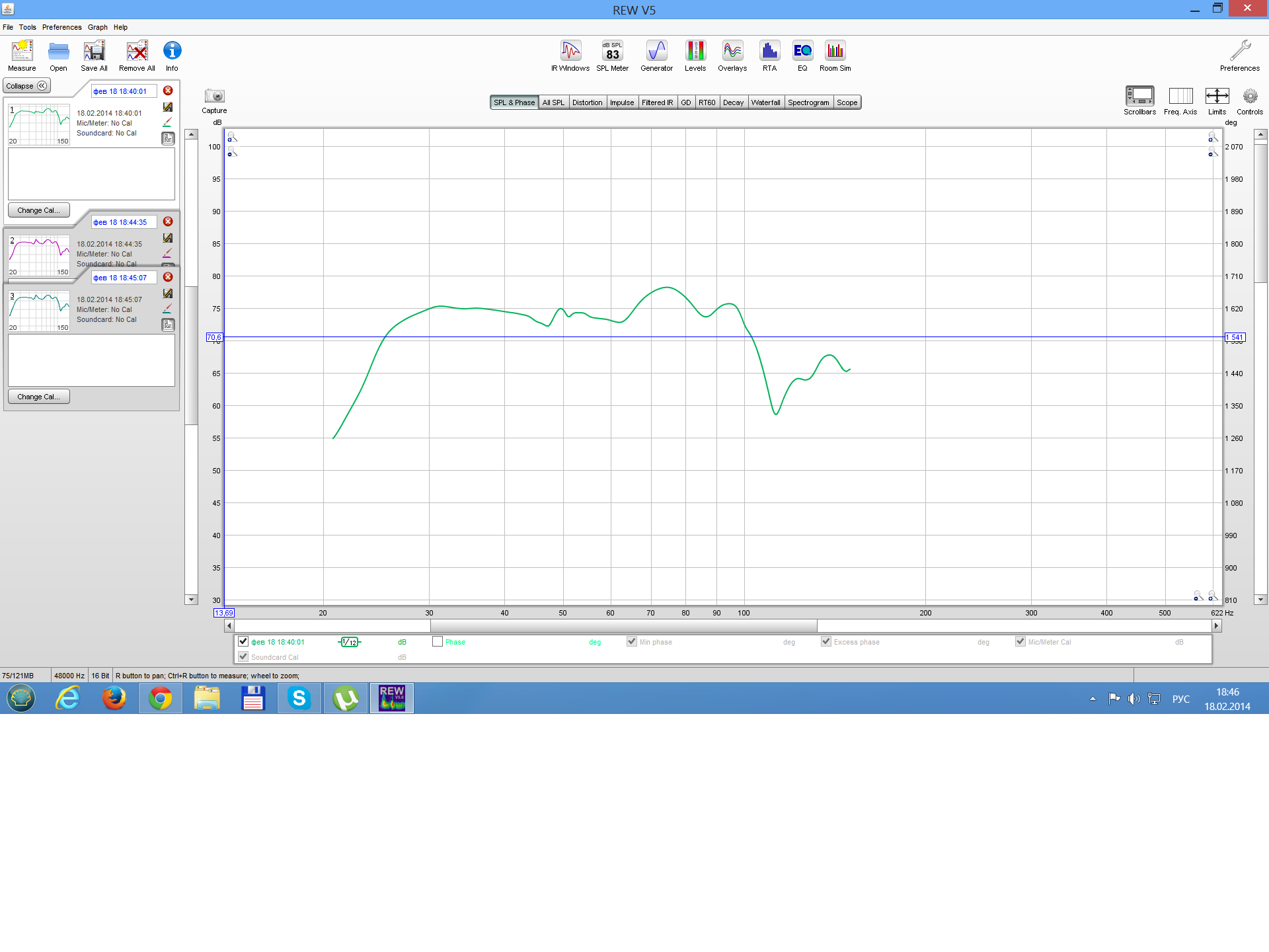

    Roman_01,
    В месте прослушивания где то с 3-3,5 м

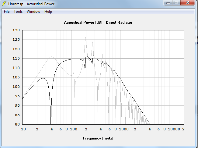

    Неоднократно уже слышал что в случае с сабом в оформлении лабиринт лучше когда порт находится как можно ближе к динамику
    Если кто знает почему объясните пожалуйста доходчиво
    Если моделировать в респе, то на нижнем спаде АЧХ фаза порта и фаза прямого излучения начинает отличаться на 135 и более градусов. (Если я правильно воспользовался респом)
    Это означает, что чем больше расстояние между портом и динамиком тем больше будет формироваться лепесток направленности на нижнем склоне АЧХ. В рабочей полосе фазы вроде как совпадают.

    Может в этом причины такого совета?

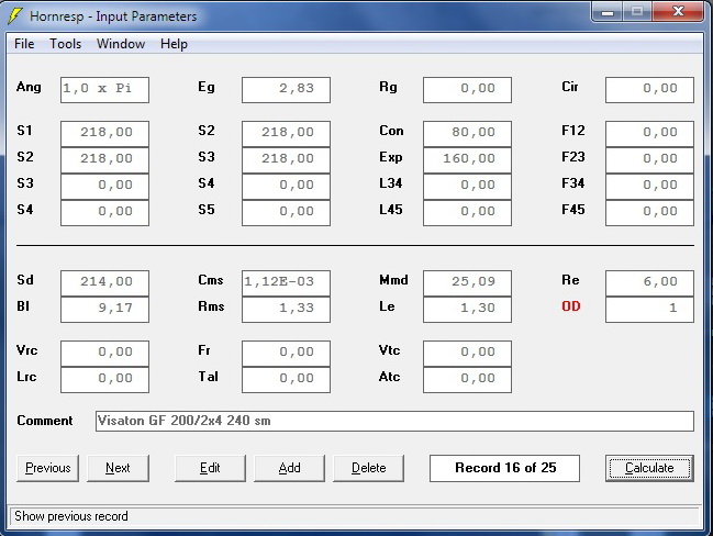

    Такой вопрос. Не знаю, может быть, проглядел ответ на него, хотя весь ФАК вроде прочитал.
    Хорнресп всегда показывает на симуляторе высокую чувствительность системы - 95 ДБ и выше:

    А вопрос: соответствует ли это действительности, или же завышено? Хочу в визатоновский симулятор запихать, так вот надо ли корректировать, и если да, то насколько?
  16. #2235
    18,460
    AlexDV, верхний левый угол - кликайте дважды, значение будет меняться. Для свободного пространства соответствует значение 4пи, для полупространства(саб на земле и нет стен) 2пи, для саба около стены на полу соответствует излучение в четверть пространства 1пи.

    Нет, я не этот вопрос задал. На картинках симуляция для динамика Visaton G 200 2х4. На графике на полке у него чувствительность получается 97 ДБ. Хотя по даташиту - 88. Если посмотреть в том же хорнреспе для одного динамика, без учета порта, то и там получается 95 ДБ. А вопрос у меня в том, почему хорнресп завышает чувствительность (если завышает), и на сколько надо корректировать, чтобы привести в соответствие к реальности.
  18. #2237
    18,460
    AlexDV, поставьте 4 пи и все сойдётся.

    Хммм... Век живи, век учись Спасибо, mAxSpace. Действительно, все получилось.

    Roman_01,
    АЧХ отличная получилась. Думаю м1805 будет выйгрышнее 15lx60 в чв оформлении.
