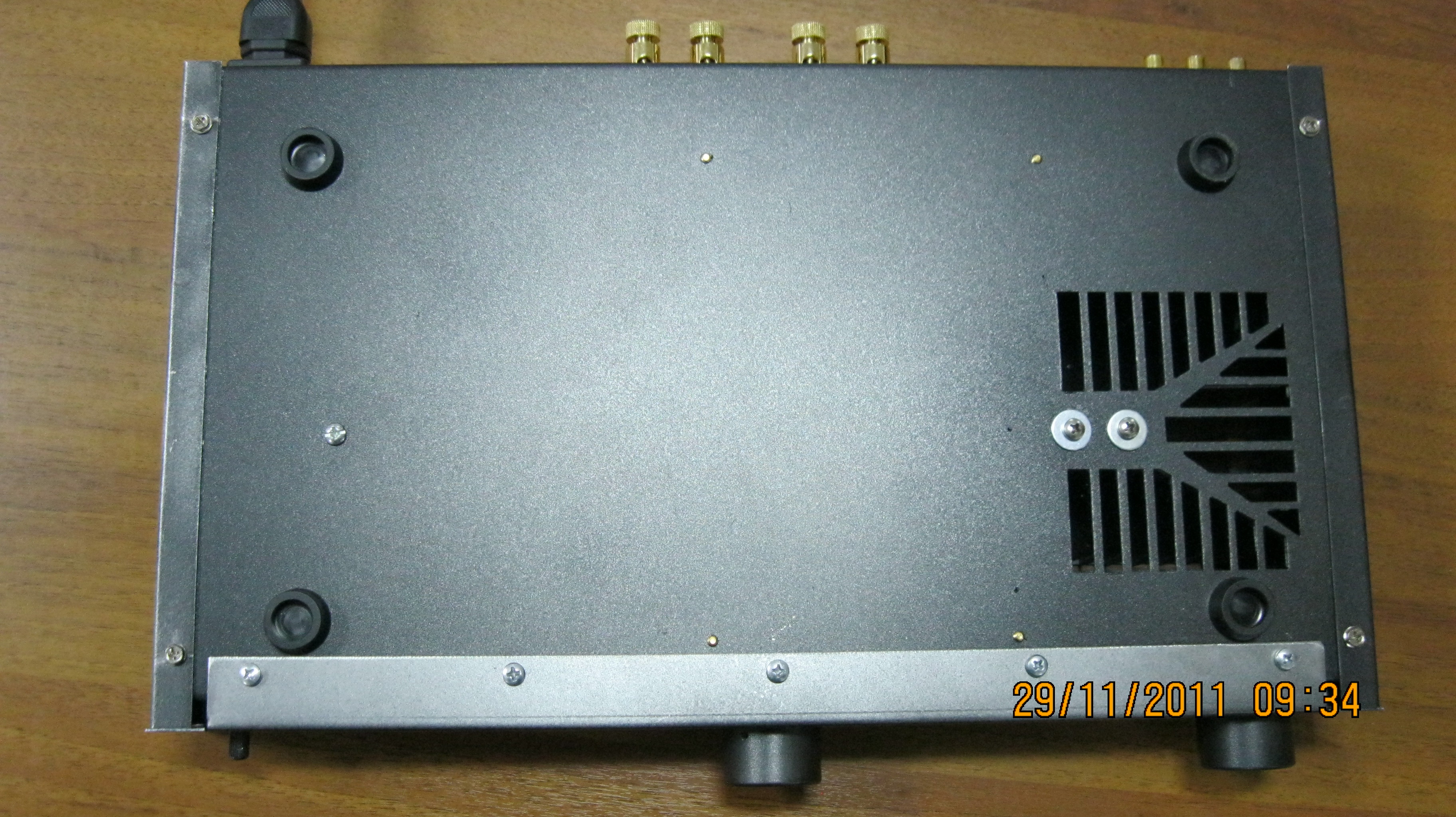

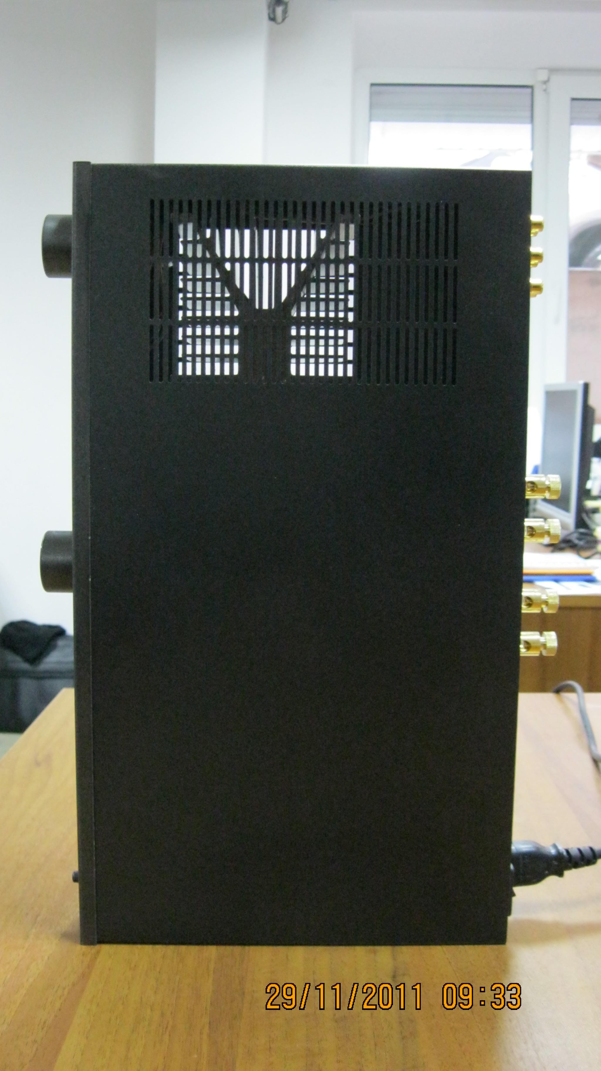

  6. #2225
    04.12.2007
    18
    По умолчанию Re: Усилитель на N-канальных полевиках
    Почти доделал своего Никитина. Корпус сдирал с оригинала 4330, весь инет перерыл в поиске фоток. РГ заказал ALPS RK18, а пока стоит какойто злой китайский. Будет еще платка защиты от velleman. Корпус проектировал в SolidWorks в листовом металле. Там есть очень удобная функция развертки детали под лазерную резку с нанесением линий гиба. Затем лазерная резка+листогиб. Красил баллончиком. Краска держится хреново, надо было все же грунтовать. Землю всю собрал в одной точке, на фото видно клемник рядом с РГ. Фона нет вообще, еси тока уткнуться ухом в твиттер идет еле слышное шипение. Ручки громкости и селектор входов - токарный+фрезерный станки

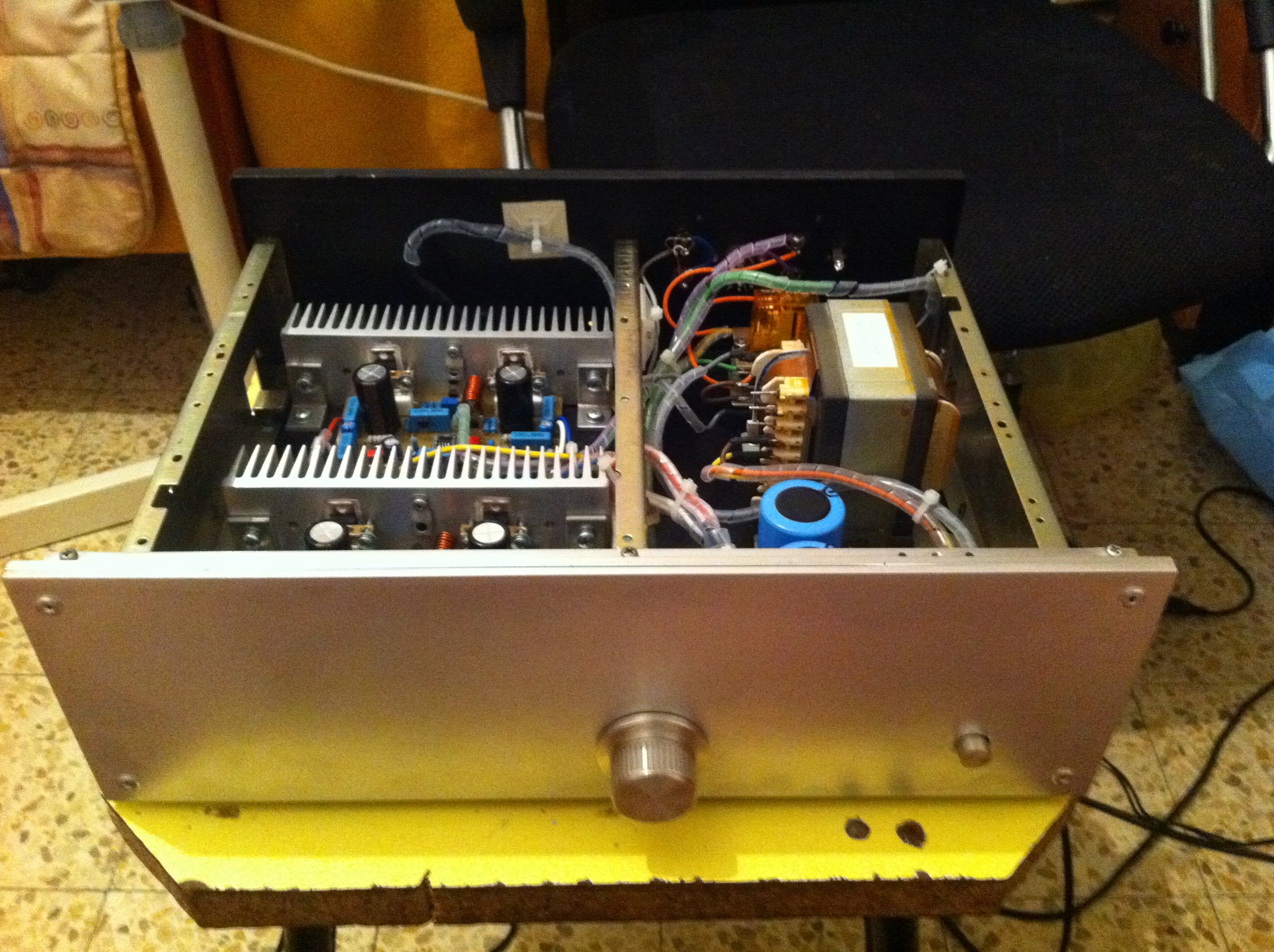

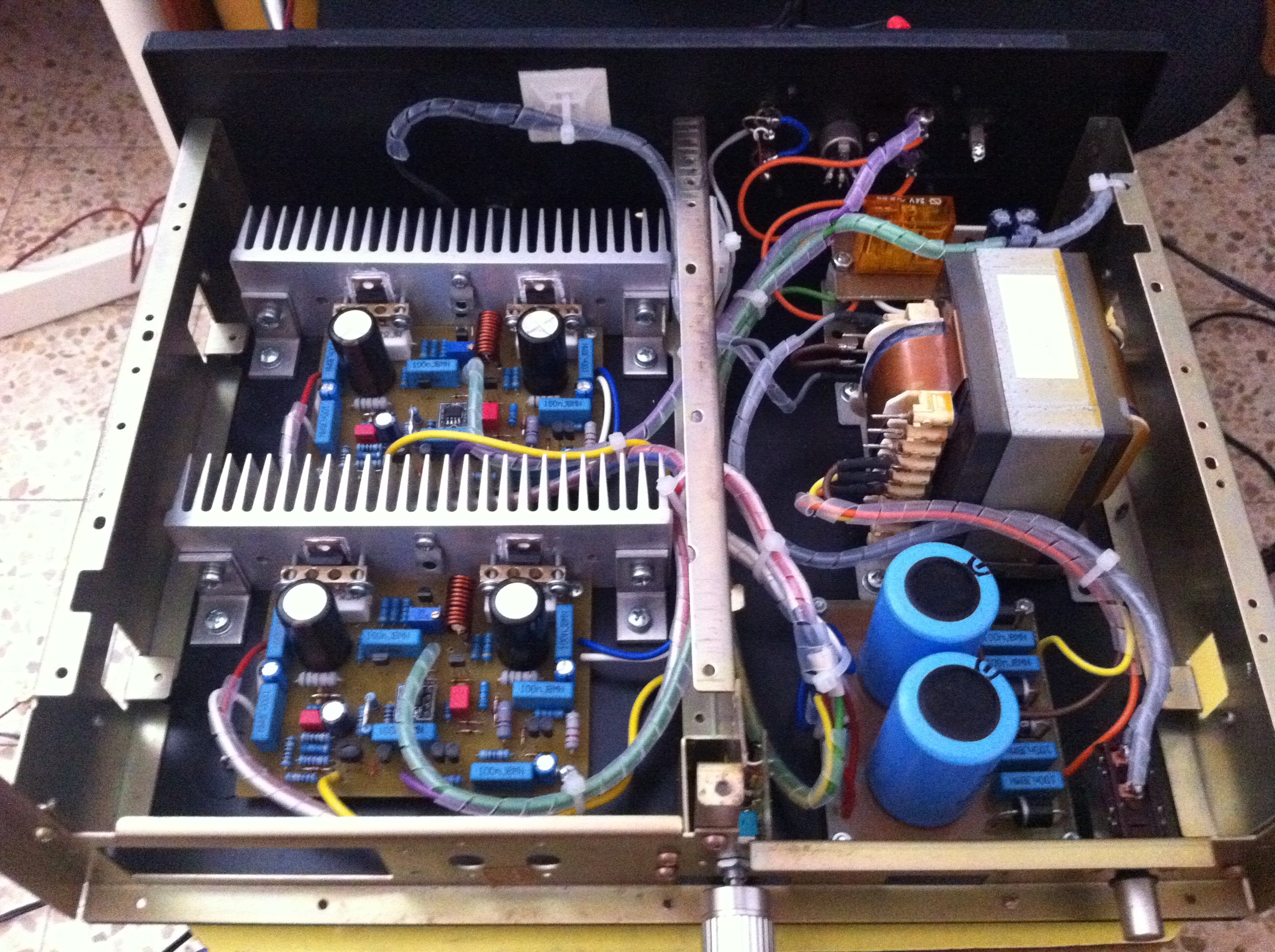

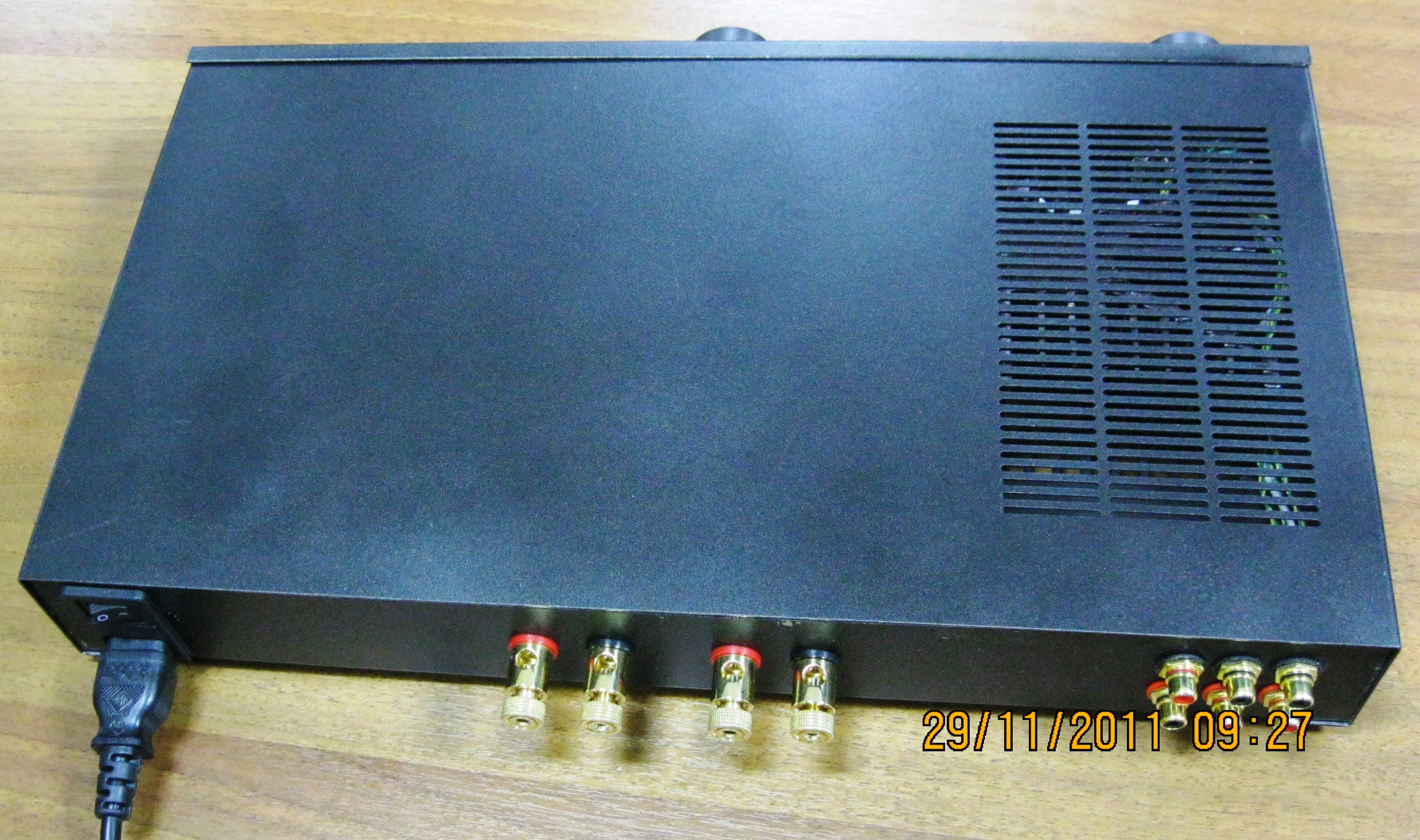

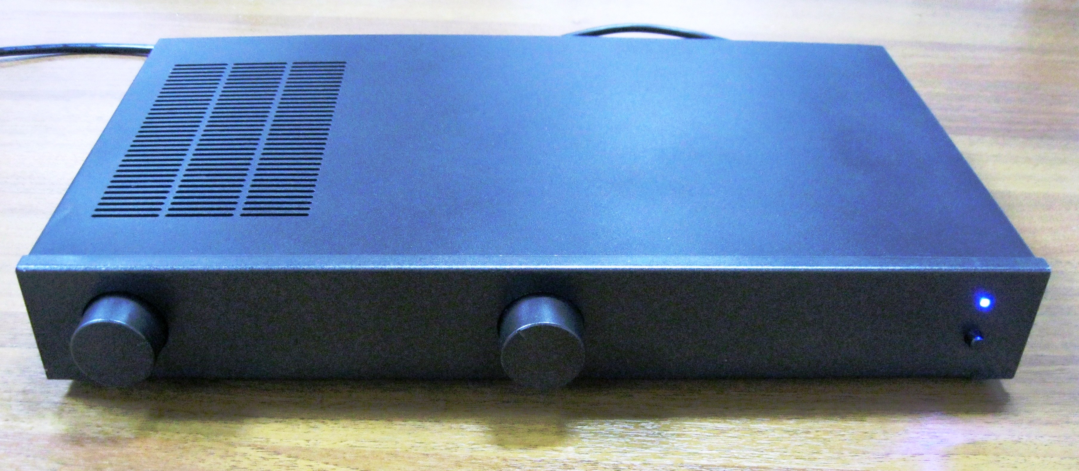

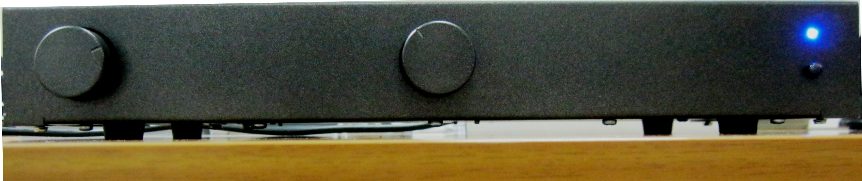

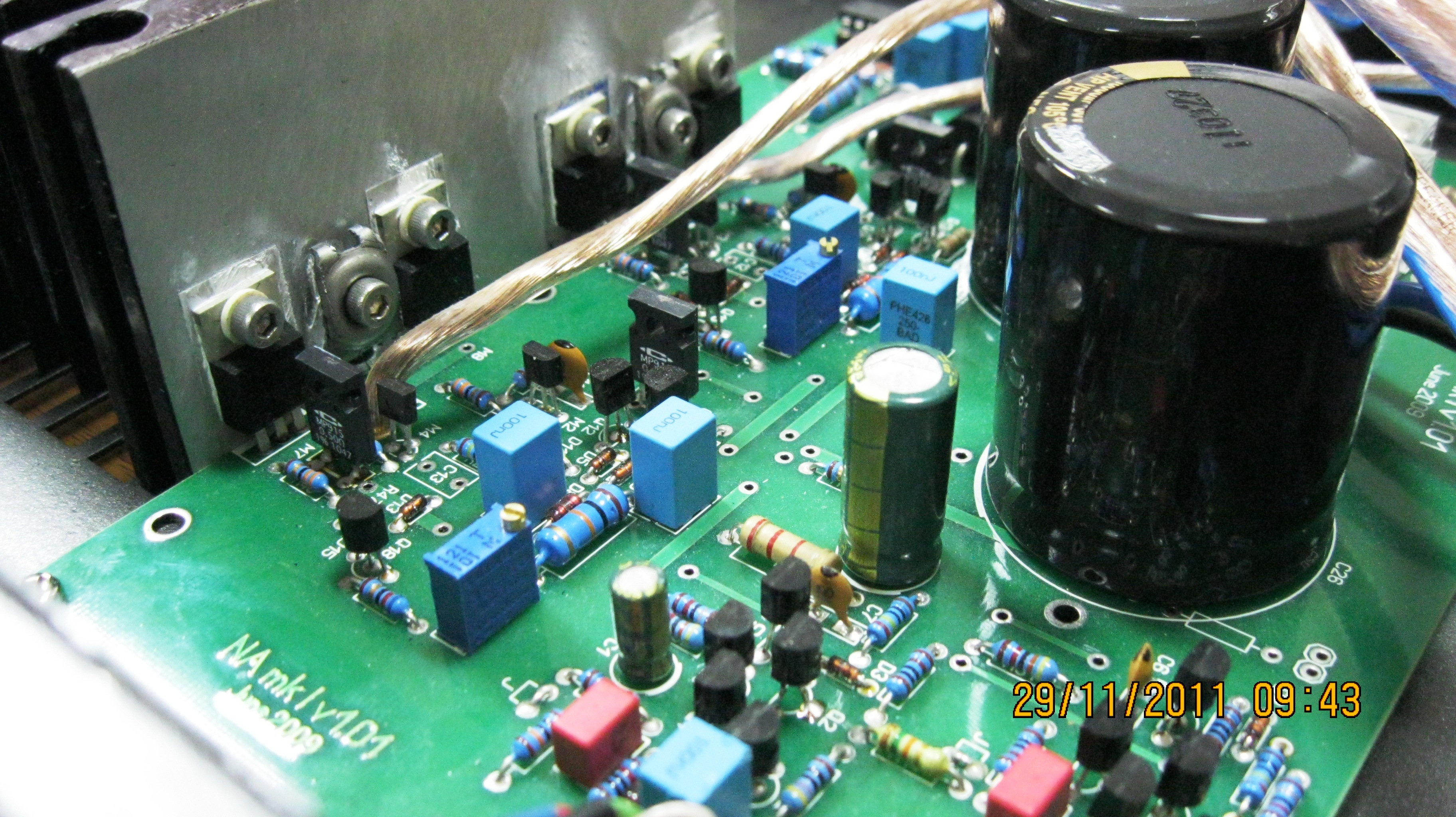

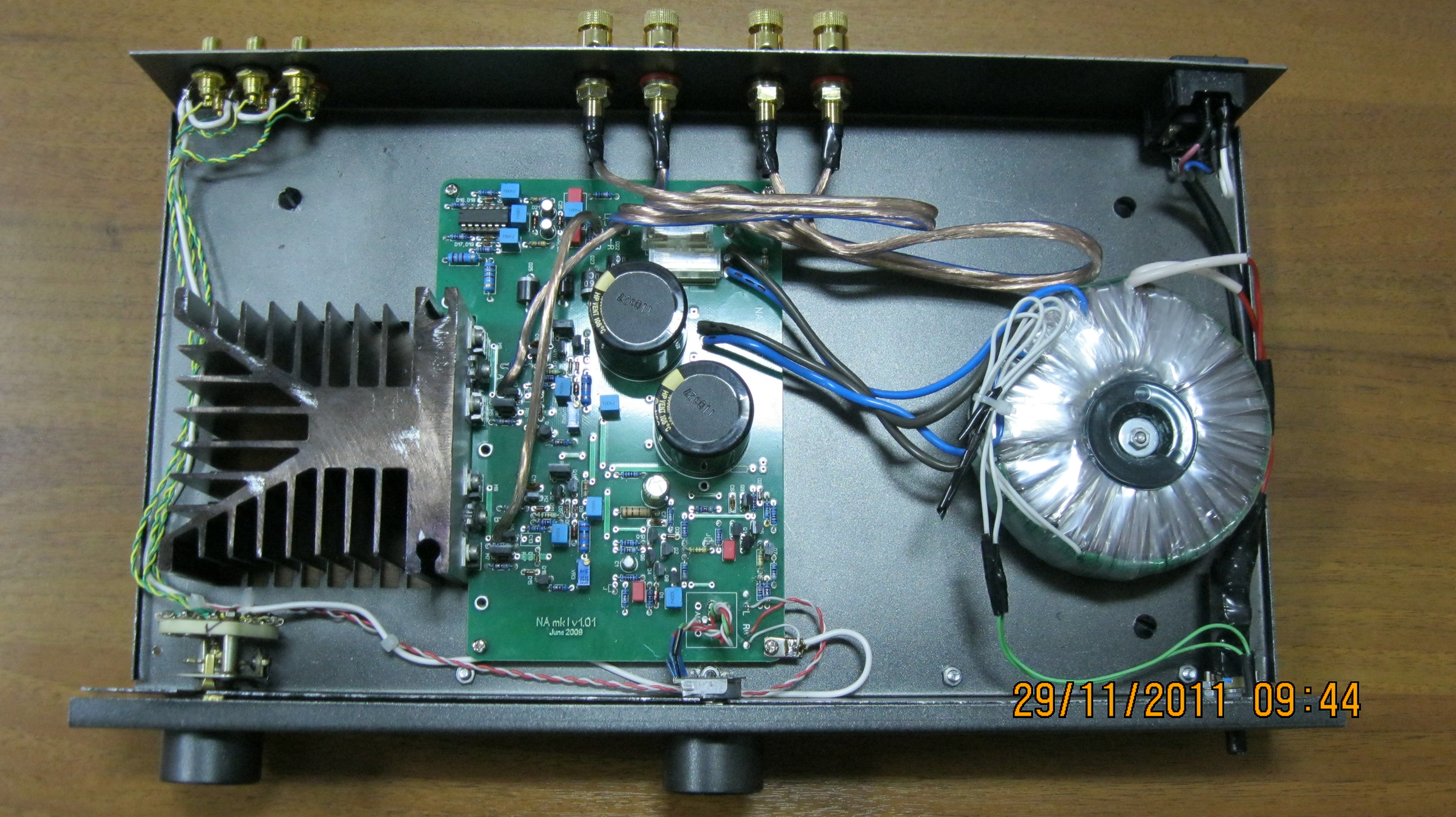

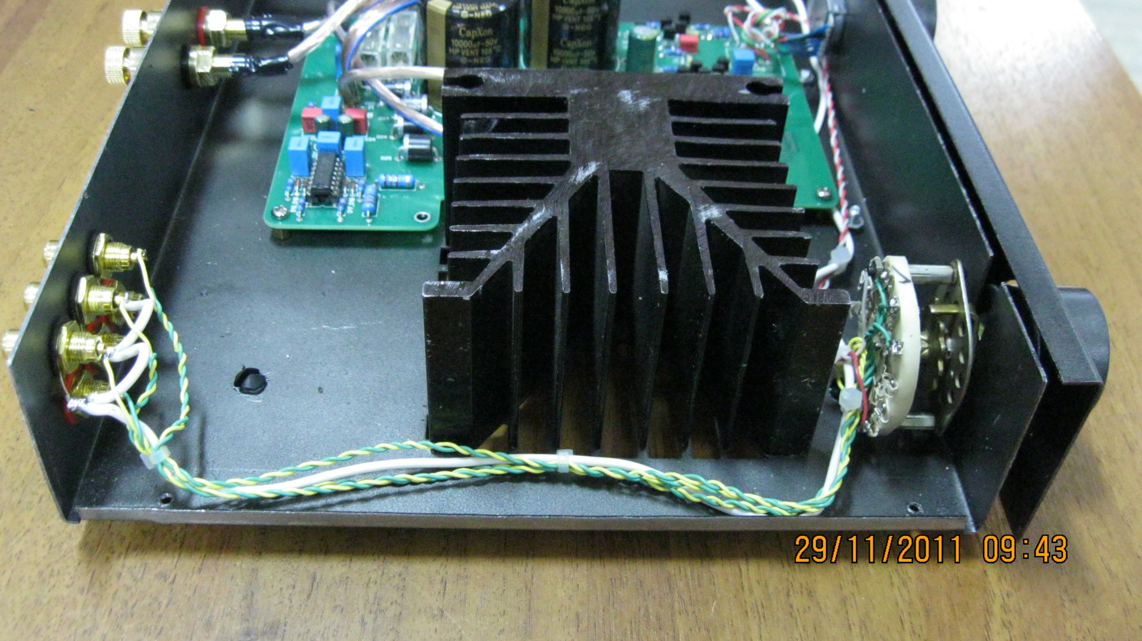

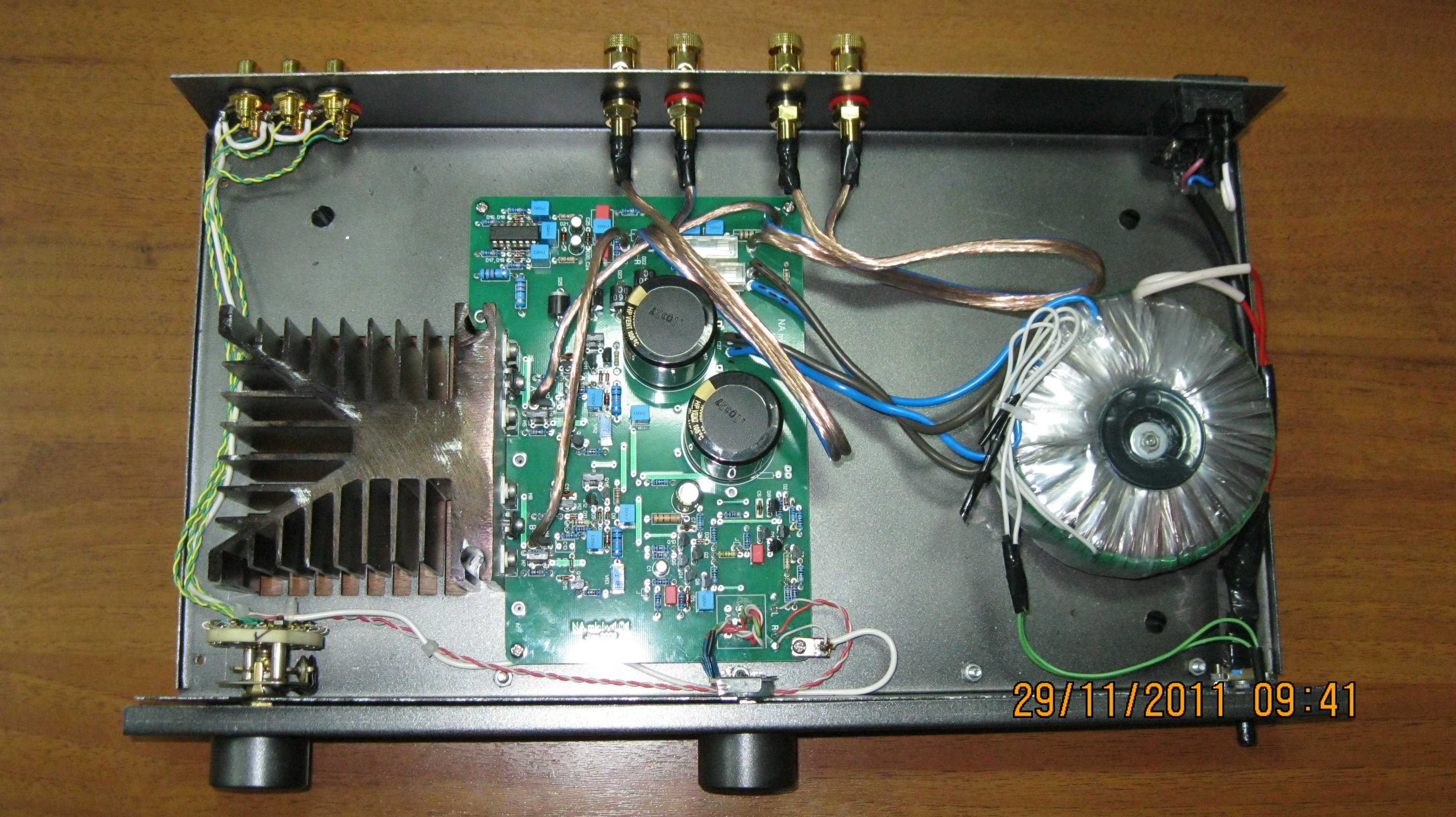

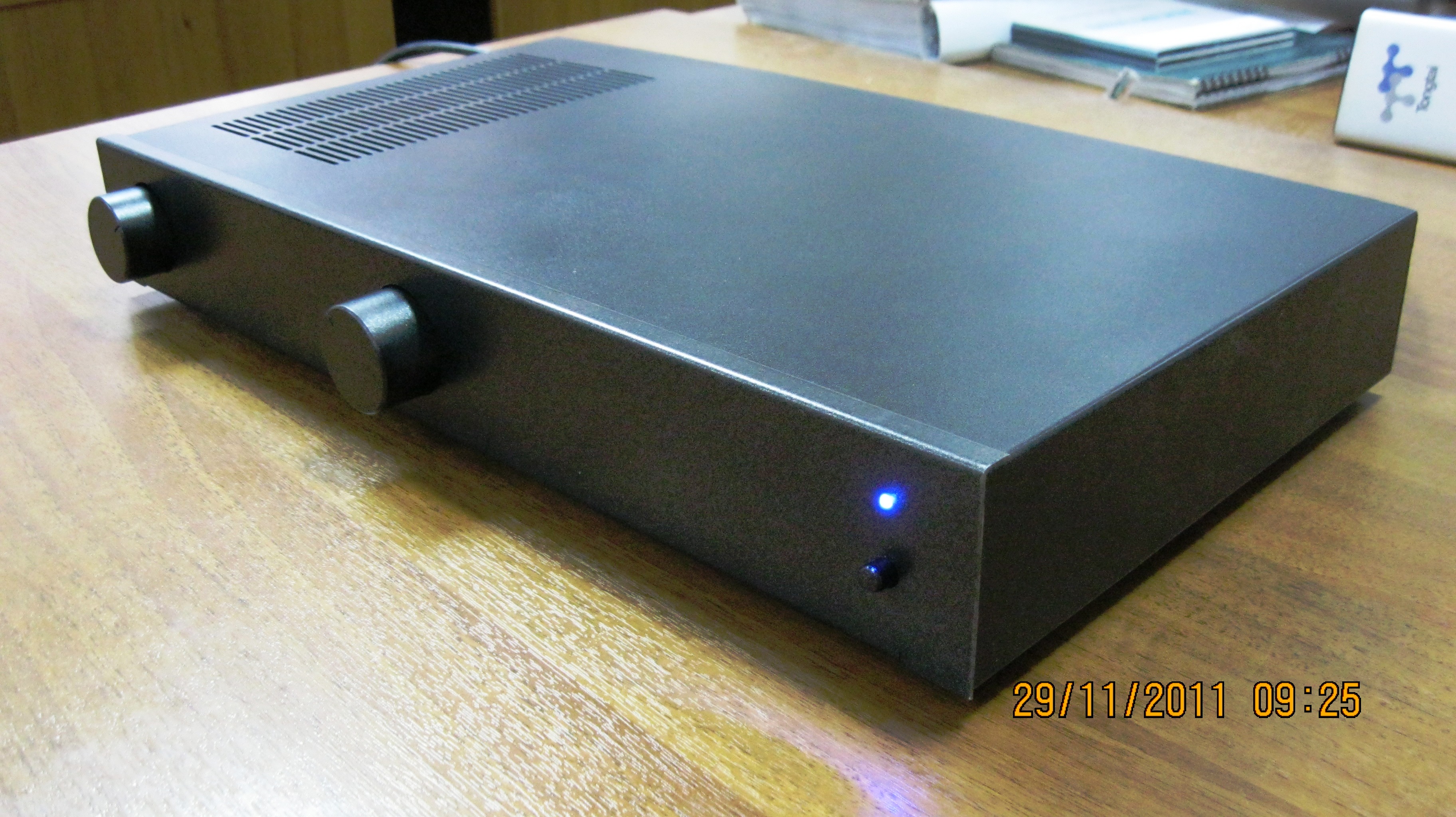

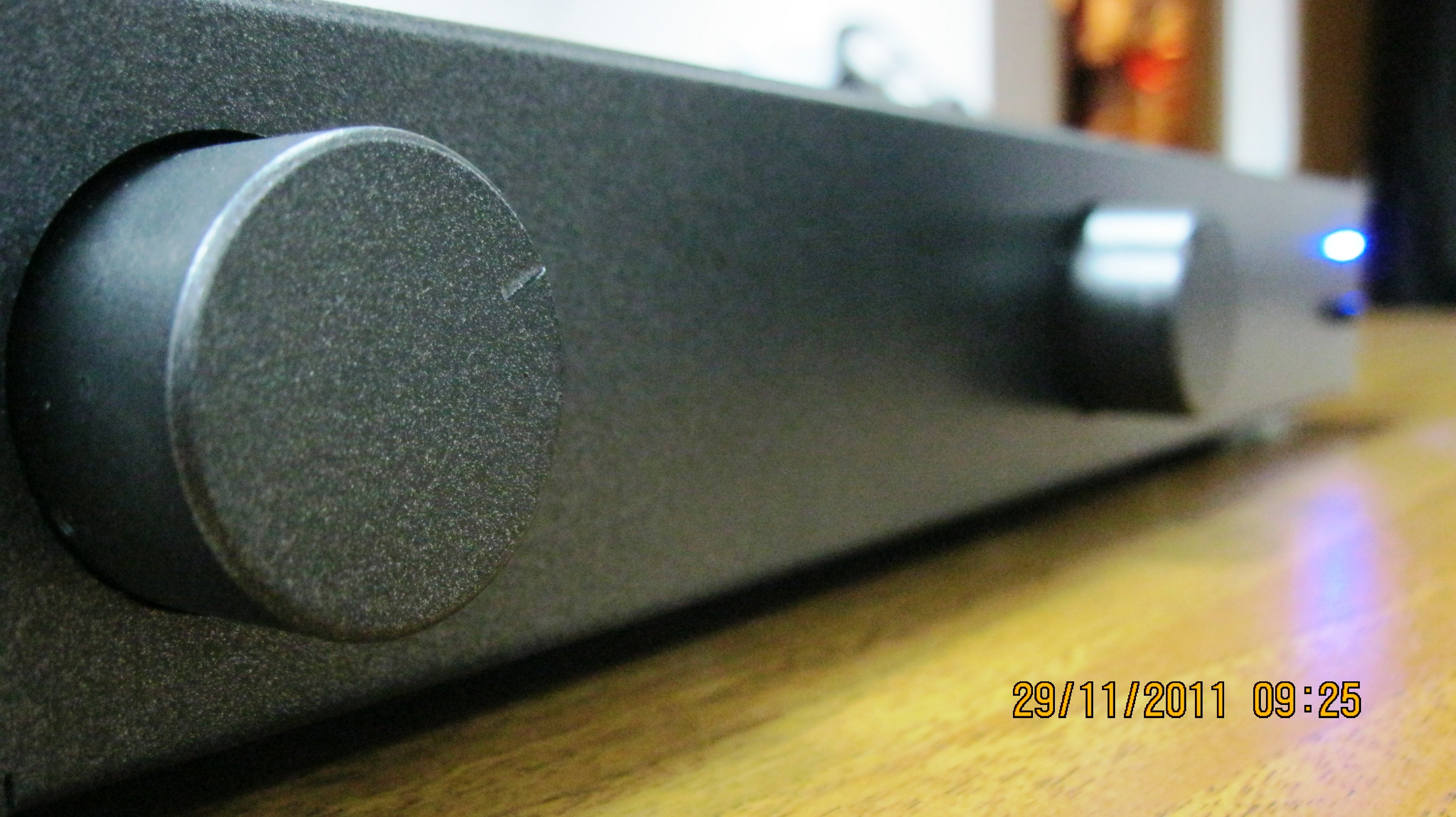

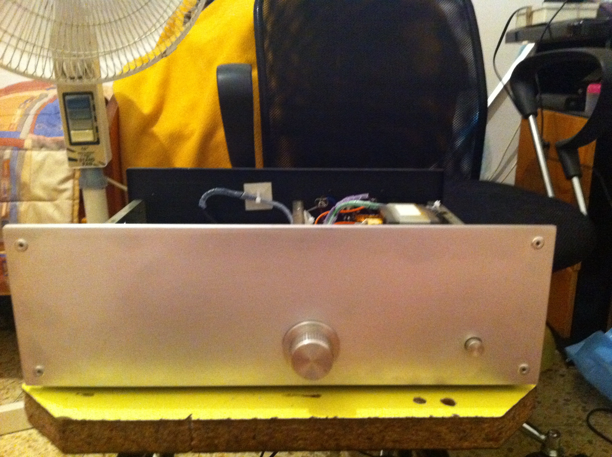

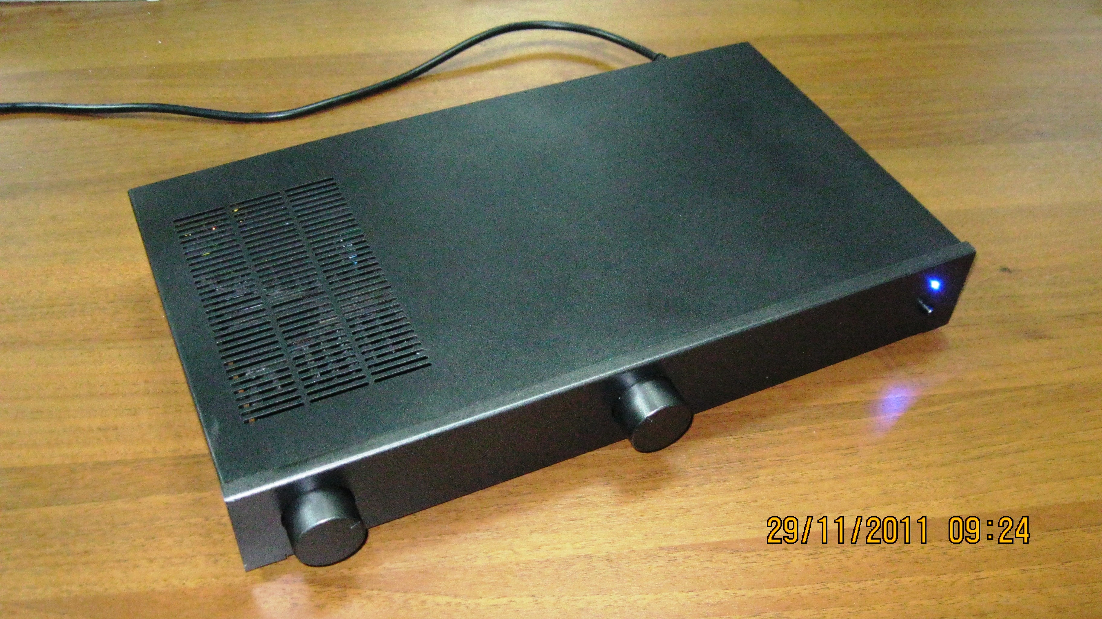

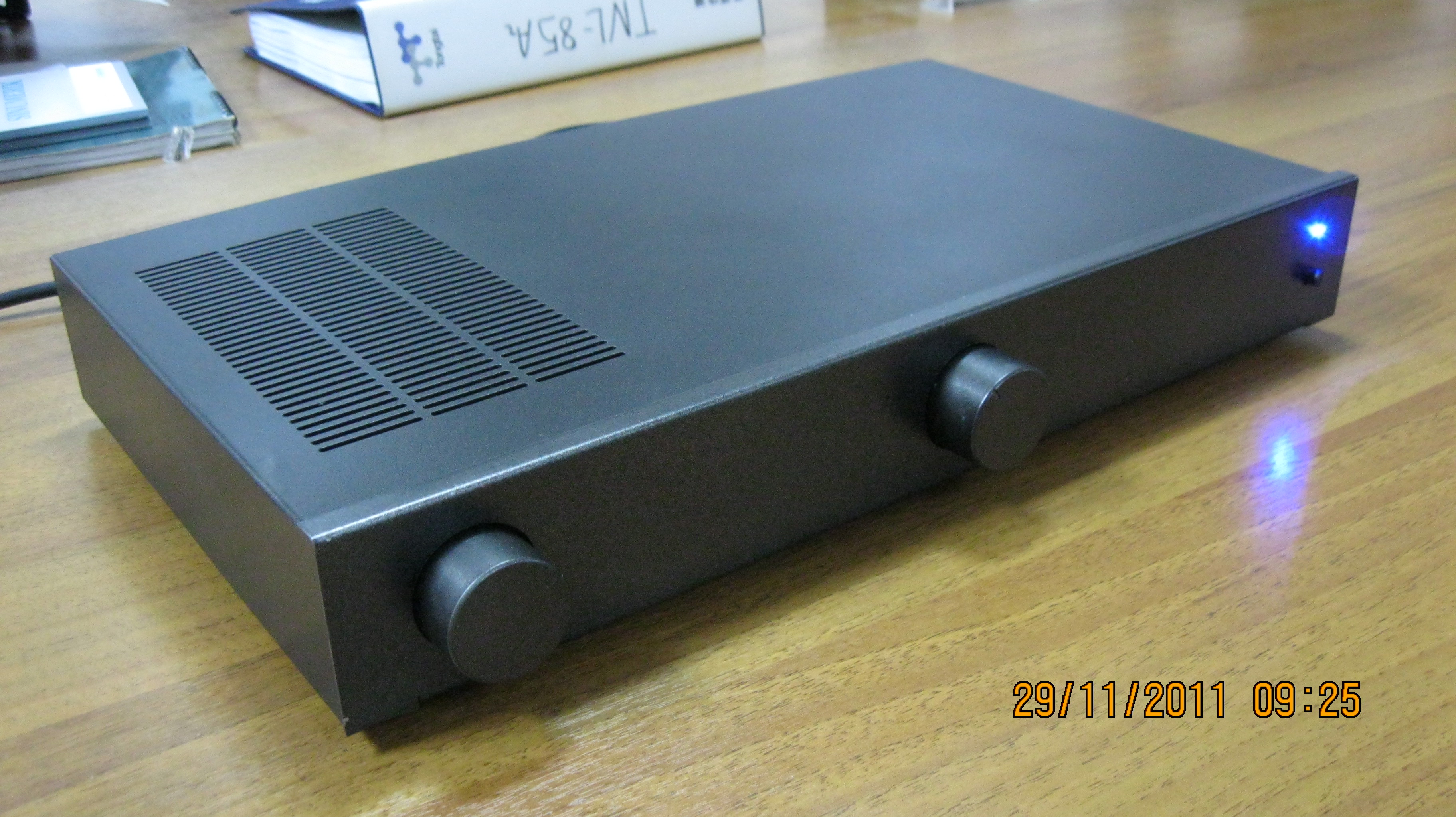

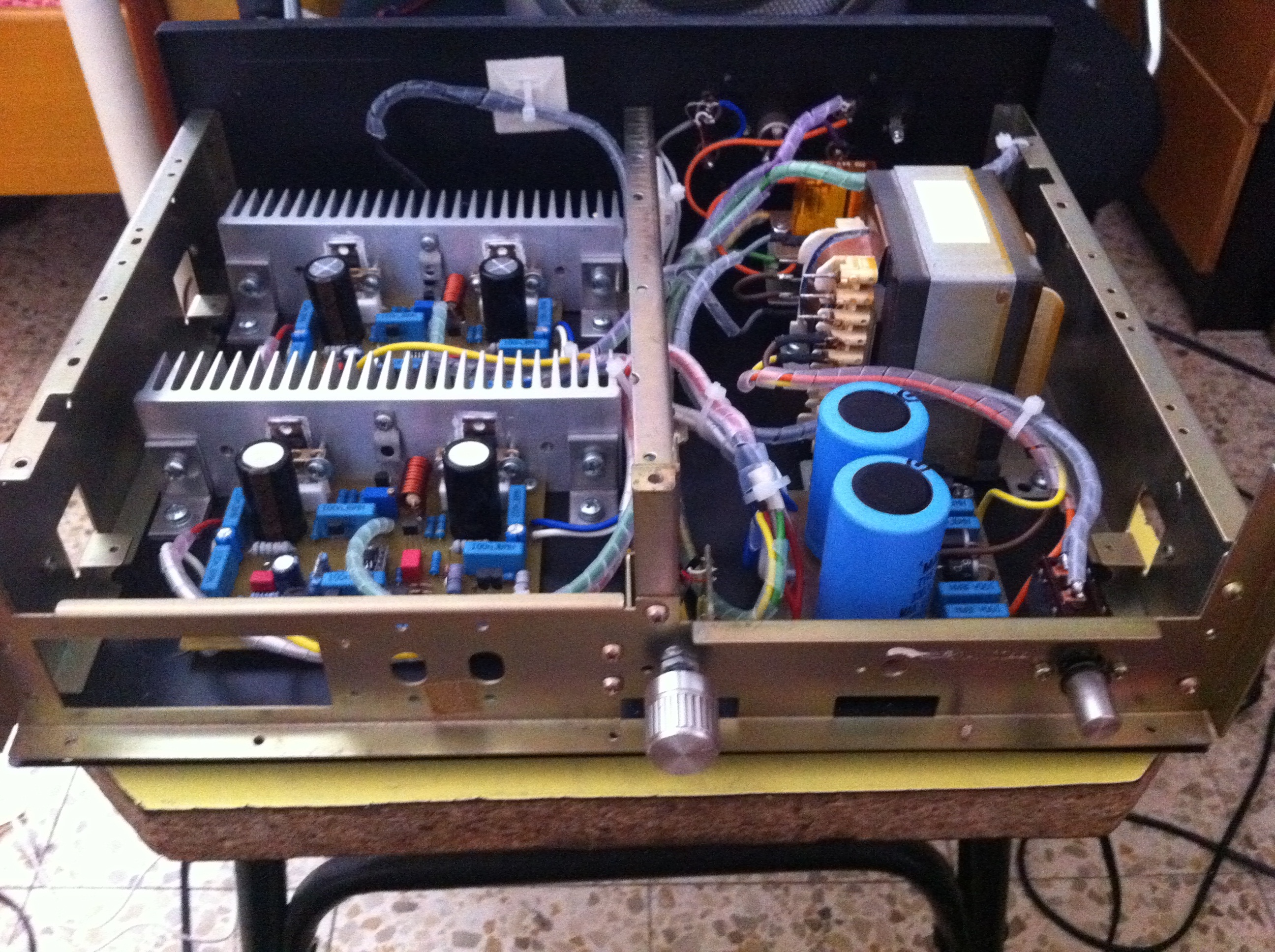

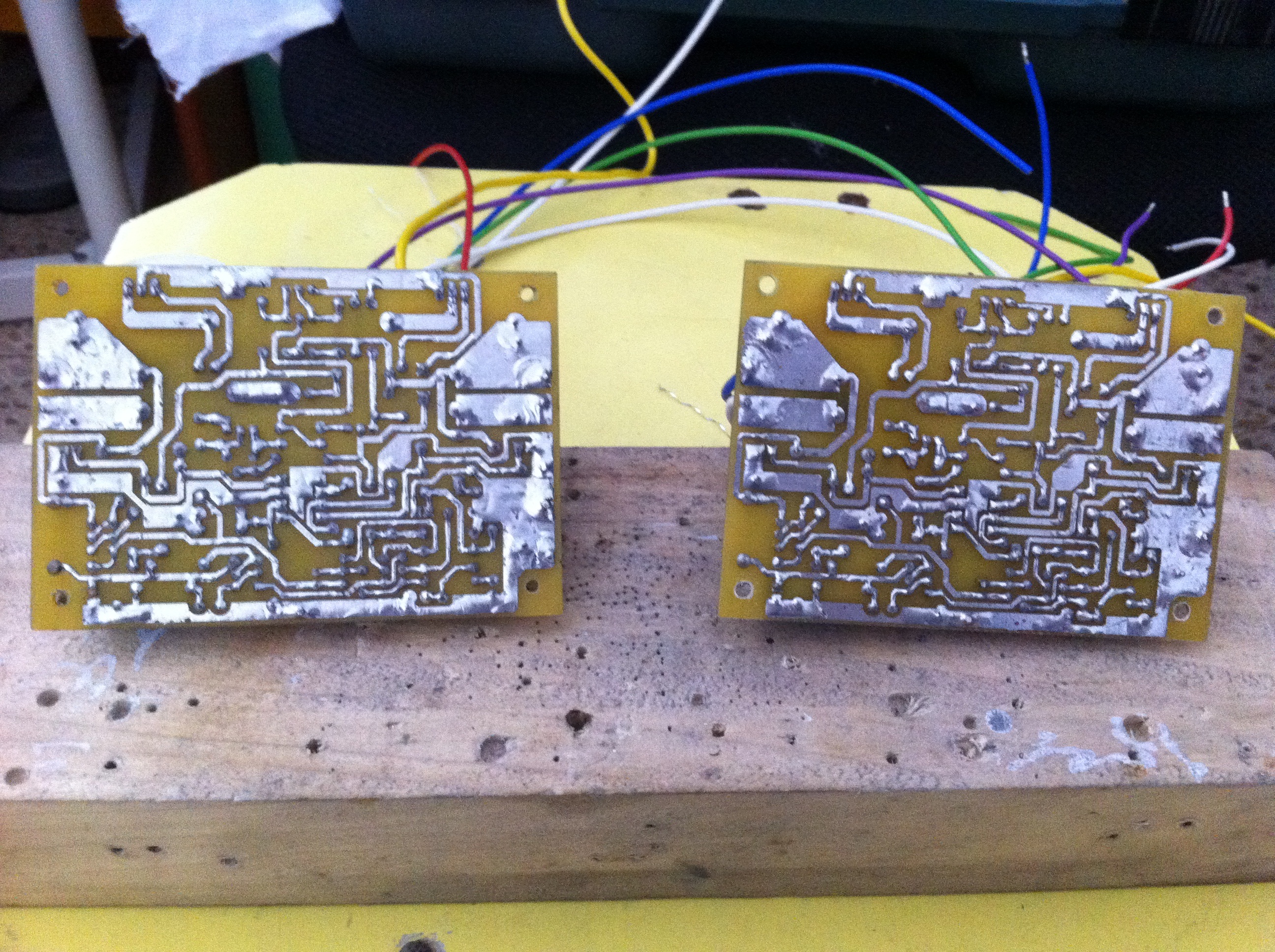

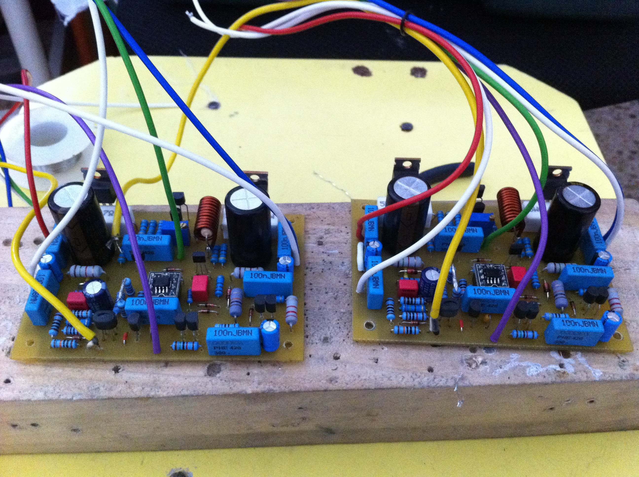

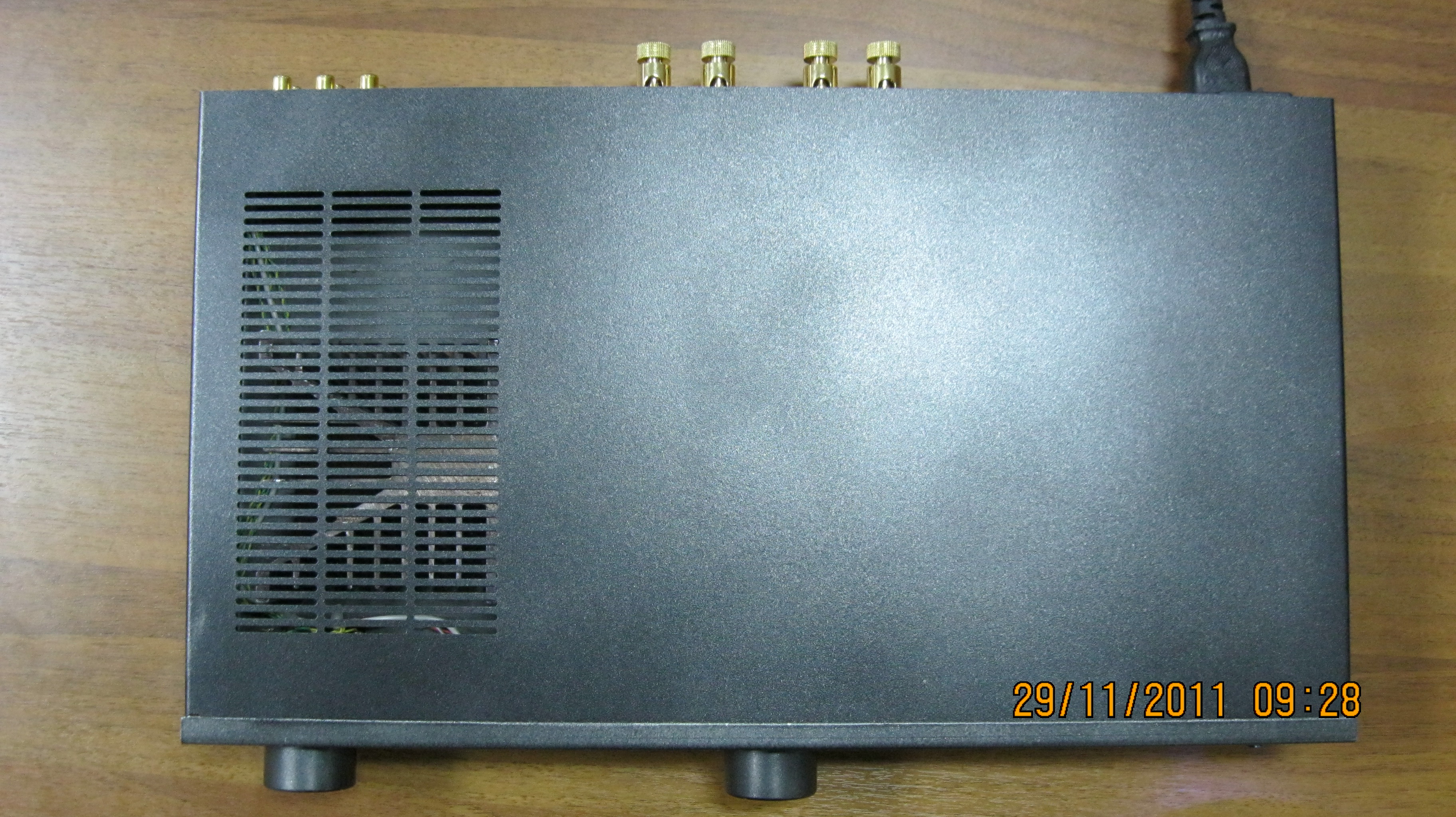

  21. #2240
    Здравствуйте уважаемые форумчане ! На протяжении 2 лет читал эту ветку и наконец когда появилось время собрал себе в общагу этот усилитель (Спасибо автору за замечательнуы схему) . Корпус от магнитофона Technics , транзисторы выходные IRL540 остальные как в оригинале. Трансформатор от старого музыкального центра. Спасибо уважаемому Шурик за ПП, немного переделал под конденсатори 0.1uF polypropylene меньших размеров сдесь не нашел. Насчет звука он мне очень понравился раньше такого не слышал , плюс друзья оценили басы, очень глубокие и насыщиные . На тяжелой музыке звук не вываливается в кашу а четко прорабатывает все частоты , вообшем очень доволен.
    Немного фоток:

    Извините за размер и качество фотографий никак немог их уменьшить.
    С уважением Дмитрий.
