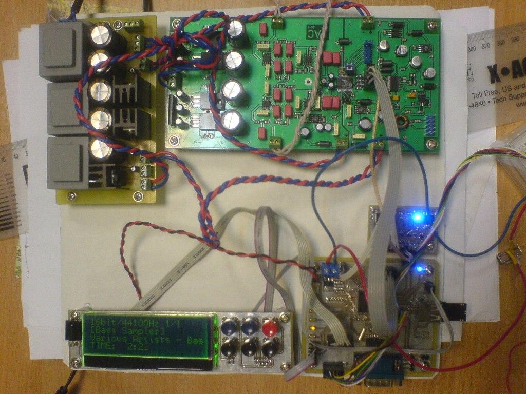

    Всем привет! Скажите пожалуйста можно ли повторить Tango, так сказать на коленке, лутом.
    sergey367 Вы писали, что спаяли, но фото это как буддо отладочная плата?
    Прочитал всю ветку, интересно было наблюдать за расцветом и увяданием темы.
  7. #2206
    По умолчанию Re: USB transport Tango в вопросах и ответах
    Привет! Я повторил "на коленке".Если нужно кому, могу выложить файлы в SL танго и генов, прошивку для заливки "с нуля". Единственно, что не лутом делал, а фотоспособом, хотя можно и лутом, если есть опыт. Нажмите на изображение для увеличения.
    Wadia2010 Спасибо большое за ответ.
    Здорово у Вас получилось! Сколько времени ушло на изготовление?
    Мне нужно, очень хочу повторить , скорее всего ещё найдутся желающие. Если Вам не трудно, выложите пожалуйста, ПП в SL, и прошивку с "нуля". А так же если можно, то мануальчик, как прошивать с нуля, какой переходник?

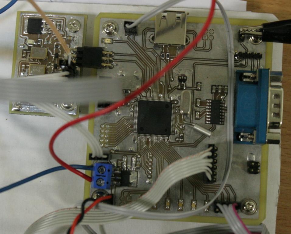

    Может кому пригодится. Моя конструкция платы (Фото пост 2206).
    Плата генов по схеме автора из инструкции. Смотрите по своим генераторам (питание, выводы NC и т.д.). Плата индикатора под TIC96. Сейчас сделал бы по другому, но может кому будет полезно что бы с нуля не лепить. Прошивка Flash Magic по COM порту.
    http://fileshare.in.ua/6023051
    вопросы в личку.
    Удачи.

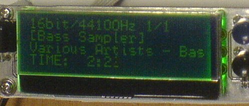

    Пока в процессе вялотекущей сборки в корпуса транспорта 1 блок и ушного усилка во второй, по-этому как сейчас выглядит не сфоткаю, уже потом после сборки всего. Индикатор просто буду прижимать к передней панели через тонкую прокладочку. TB1012S перепаял светодиоды на белые, очень просто. Фото когда отлаживал, да в принципе с тех пор в таком виде и слушал.
    Плату индикатора сделал бы без кнопок, на одностороннем текстолите. В корпус, наверное так и буду ставить. В процессе наладки- прослушки кнопками, практически, не пользовался, только с ДУ.
    Подсветка до Нажмите на изображение для увеличения.
ID:	152467 и после Нажмите на изображение для увеличения.

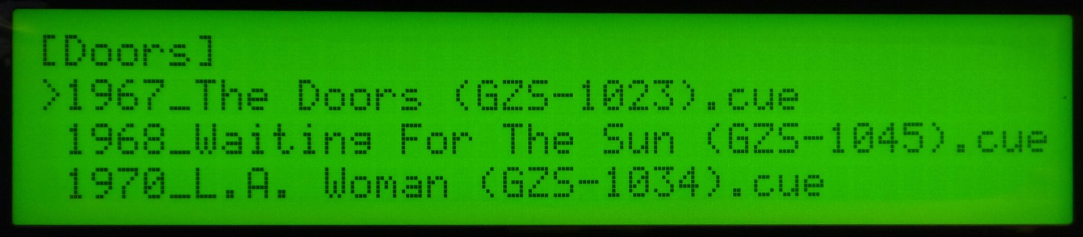

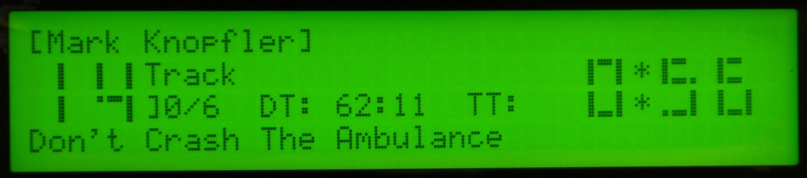

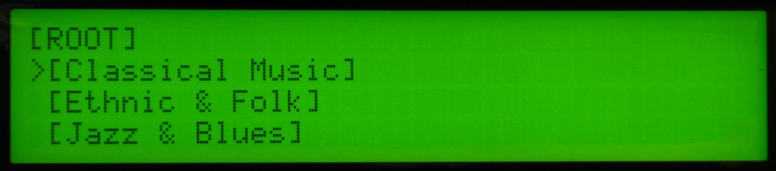

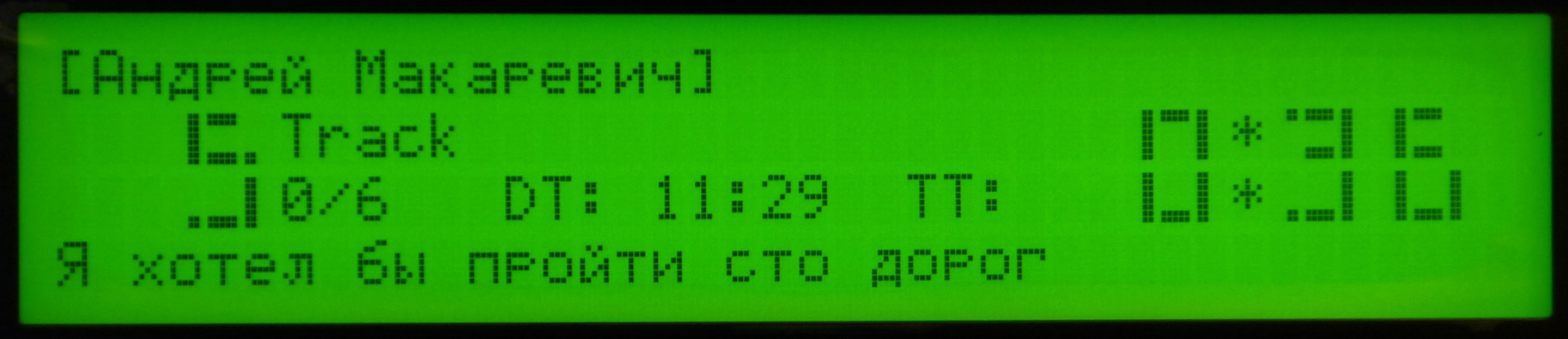

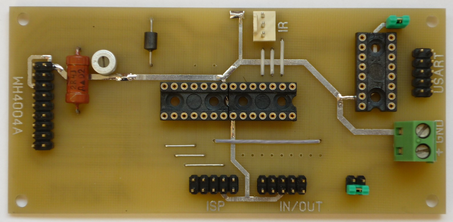

    Хочу поделиться нашей с другом разработкой индикации для символьного дисплея 4*40
    Что удалось сделать:
    1. развести платку под микроконтроллер Atmega8А
    2. Информация выводится на дисплей WH4004A.(hd44780 совместимый)
    3. Выводимая информация обрабатывается для формирования 2-х строчных "крупных символов" для большей читабельности на расстоянии - номер трека, текущее время.
    4. Поддерживается IR приёмник для реализации управления по NEC протоколу (так и не реализованное в Tango)
    5. Контроллер может быть запрограммирована на работу с другими пультами системы NEC. Для управления добавлены дополнительные функции, отсутствующие в Tango - переход на указанное на цифровой клавиатуре кол-во позиций вперёд и выход в начало диска.
    Плату легко можно сделать по ЛУТ технологии.
    Стоимость самого дисплея не велика - примерно 700-800 руб в Москве.
    Если кому интересно - пишите на форум.
    Выложу файлик печатки для Sprint-Layout и прошивку.
    Вложение 152643Вложение 152644Вложение 152645Вложение 152646

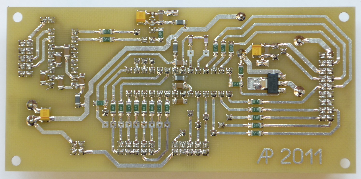

    Как таковую схему не рисовал.
    Программировал не я (прошу помидорами не кидаться), поэтому разводил как удобнее и без лишних перемычек.
    На плате не впаян кварц 7.37мГц .
    Ключевой транзистор подсветки BSP171.
    Пустой ряд отверстий под резисторную матрицу зарезервирован если необходимость возникнет к питанию подтянуть.
    Приемопередатчик MAX232.
ID:	152653 Изображений все еще не видно ?

    Повторю первый свой пост с фотками дисплея
