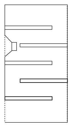

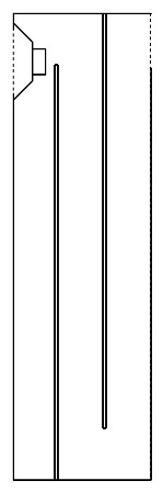

    1. Какие преимущества и недостатки, относительно друг друга, имеют горизонтальное (с бОльшим кол-вом поворотов) и вертикальное (с меньшим кол-вом поворотов) расположение каналов, при прочих равных условиях?
    2. Какие преимущества и недостатки, относительно друг друга, имеют способы подавления мод, путем смещения динамика на 1/3 длины канала и путем добавления К-слотов. И возможно ли применение обоих методов?
    3. При добавлении К-слотов, сектор канала который ближе к выходу получается частично открытым. Не уменьшает ли сей факт эффективную длину лабиринта? Если да, то насколько нужно увеличивать расчетную длину лабиринта?
    4. Как изменится АЧХ, если выходной порт лабиринта будет находиться рядам с динамиком?
    5. При применении, в данном АО, широкополосника с резонансной частотой 60 Гц. , могу ли я рассчитывать на честные 45-50Гц. отдачи, учитывая влияние присоединенной массы воздуха?
    Она не изменится а как раз будет такой как по расчётной, конечно при соблюдении всех условий

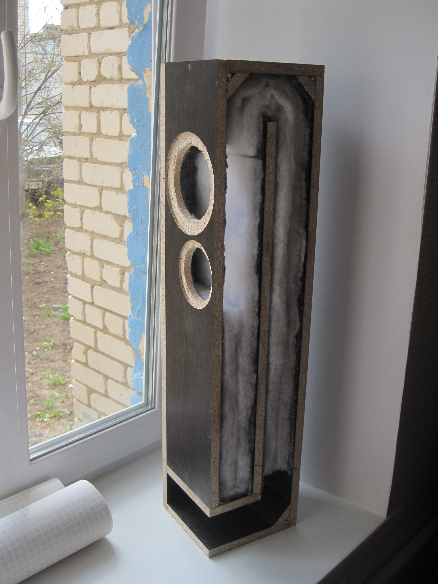

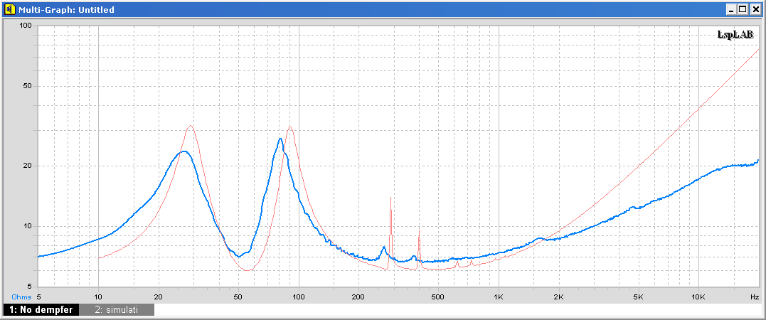

    Собрал лабиринты на Visaton W130 (5")
    Сначала просто обклеил стенки ватином 5мм, послушал - довольно сильно слышно из порта нижнюю середину и на некоторых треках слышно "подпевание" словно из трубы. В общем первое впечатление не самое приятное, хотя как подаётся нижний регистр очень понравилось.
    По совету Александра наполнил тоннель распушенным синтепоном (см. фото), середина из порта пропала, но вмете с ней заметно поубавилось на НЧ, потом убрал половину синтепона и потом убрал ещё так что осталось 1/4 от начального заполнения.
    В общем вариант с четвертью наполнения в моём случае оказались оптимальными на слух - вроде и СЧ почти не слышно и уровень отдачи на НЧ оптимальный.

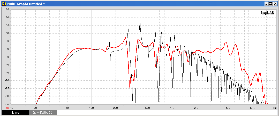

    Параллельно измерял импеданс и АЧХ, думаю многим будет интересно посмотреть графики..
    Первый скрин - импеданс. Красным - симуляция в ХорнРесп, синим - измеренный с оклеиными стенками но без заполнения синтепоном

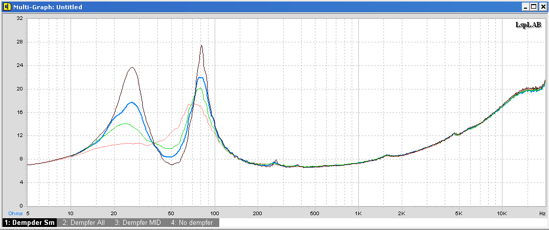

    Далее мультиграфик импеданса с разным колличеством синтепона в тоннеле. Черный - без заполнения, красный - полное заполнение как на фото, зелёный - 1/2 заполнения, синий - 1/4 заполнения.

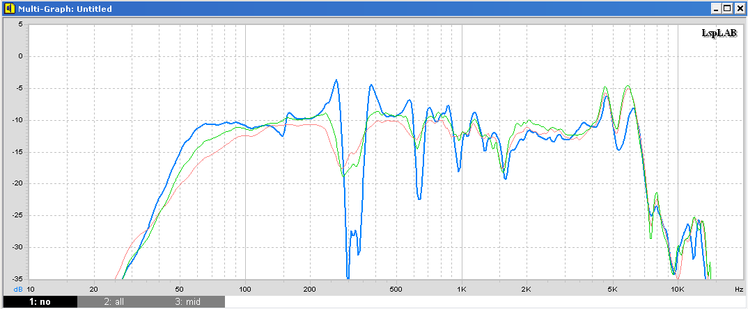

    Далее интересный график - измерил АЧХ порта с 1см и АЧХ динамика с 1 см и потом их сложил (есть такая фича в лоуд спикер лаб)
    Синим - без заполнения, красный - полное заполнение как на фото, зелёный - 1/2 заполнения.
    Ну и последний - АЧХ снятая вышеописанным методом с 1см без заполнения тоннеля, наложеная на симуляцию в ХорнРесп. Чёрным - симуляция, красным - реально измеренная.

    mAxSpace,
    Спасибо за отчёт!
    Позновательно
  6. #2205
    13.01.2006
    3,239
    Это подтверждает то, к чему опытным путем пришли многие: симулятором добиваться полки на 1,5-3Дб выше, с учетом того что заполнение и повороты отожрут часть эффективности. Кстати треугольное сечение уменьшает нужное на слух) количество синтепона. Что для меня странно, так как борьба основная с продольными резонансами трубы, а не поперечными (хотя для ШП это тоже важно).
    И еще - на слух, меньшее количество поворотов улучшает звучание на НЧ.
  7. #2206
    28.01.2006
    4,886
    mAxSpace, пример правильного подхода! Все берите пример с Макса
  8. #2207
    18,460
    Только не понятно почему настройка на 10% ниже получилась, радует то что в сторону снижения
  9. #2208
    28.01.2006
    4,886
    Оклейка. Потери на трение.
  10. #2209
    13.01.2006
    3,239
    оклейка, наверняка.

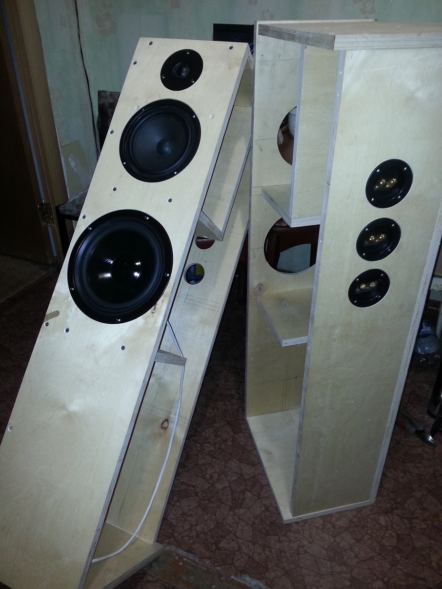

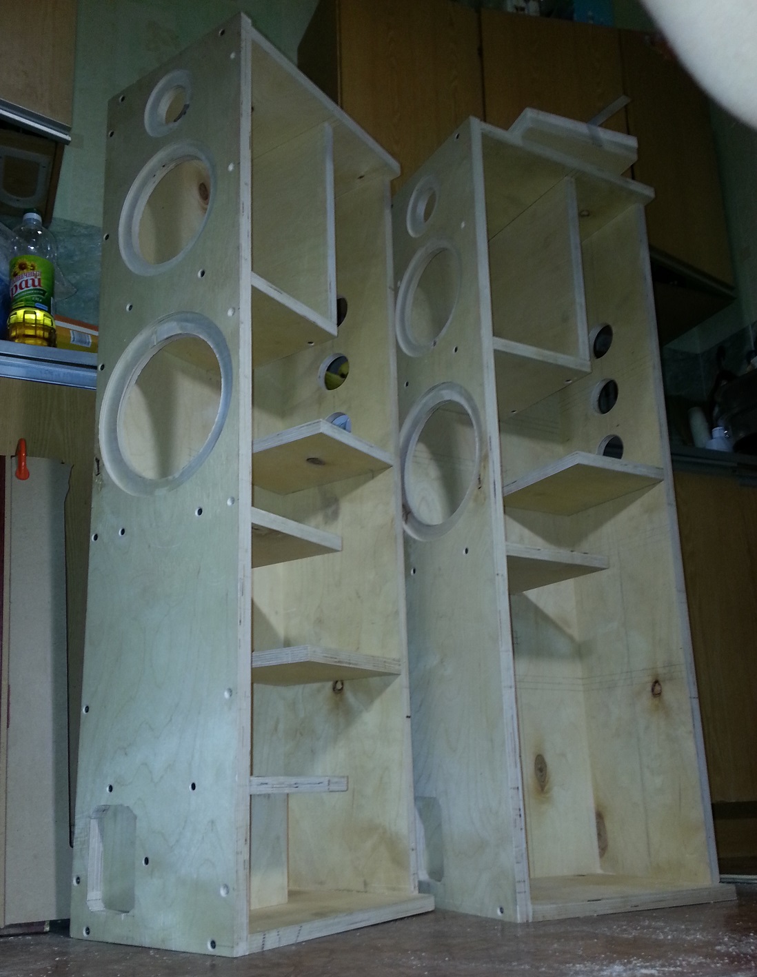

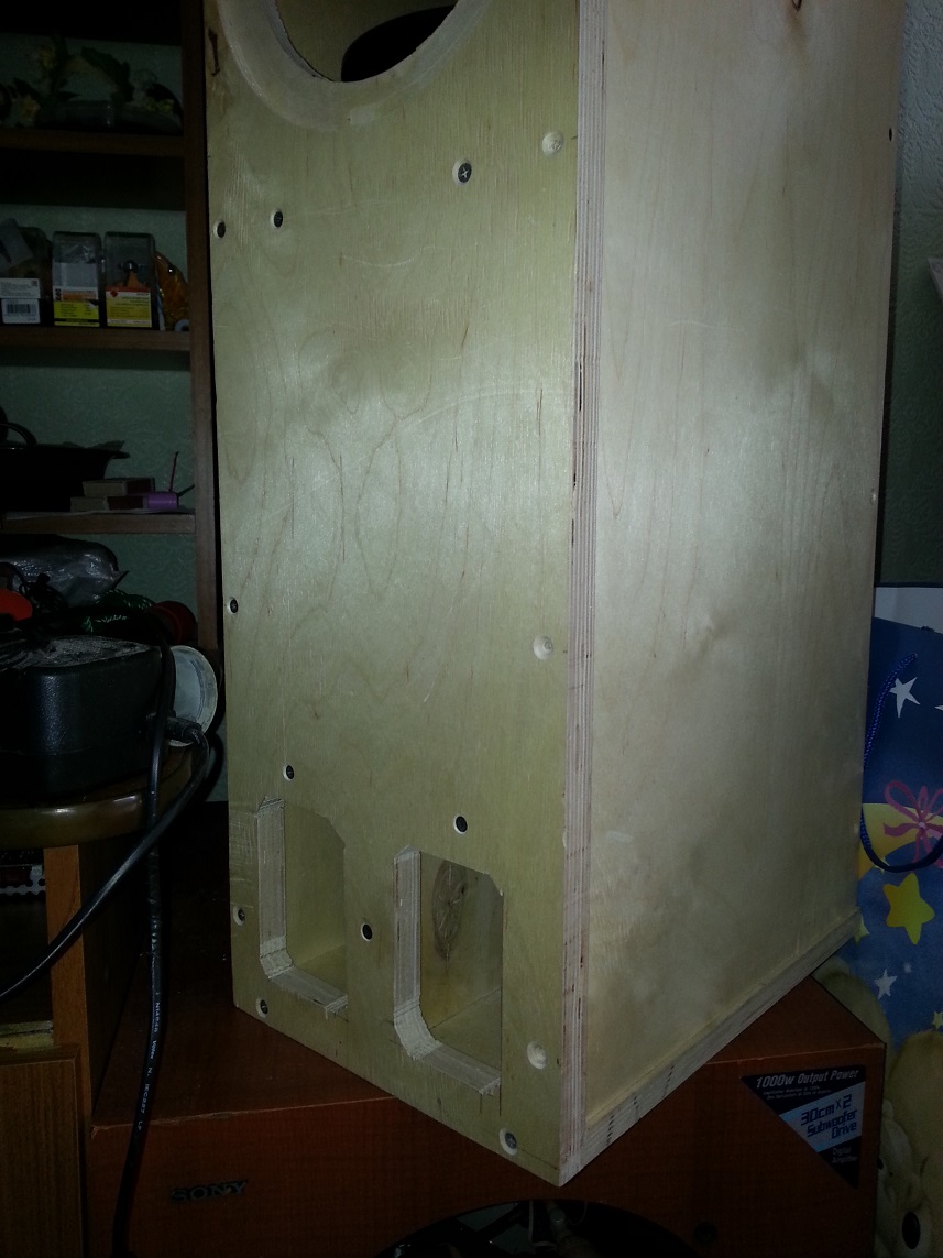

    Хочу поделиться фотками из серии: Сборка лабиринта.
ID:	209187 Нажмите на изображение для увеличения.
ID:	209188 Нажмите на изображение для увеличения.

    Красаука. Ай, зря вы саморезы утопленные прикрутили, ну да проехали. А так, хомячки еше те .
    Я вот в крутом раздумье. Есть пара приблудных 6ndb420, поработавшие, но живые. И очень уж хочется скрестить их с этим вот зверем непонятным. Пожалуй, попробую на досуге. По идее, на герц 50 должно получиться неплохо.

    to Gudronov. А почему не приемлемо примерять утопленные саморезы? И как лучше?
    to Николай_87 Очень интересно. Можно посмотреть дальнейший процесс изготовления?
