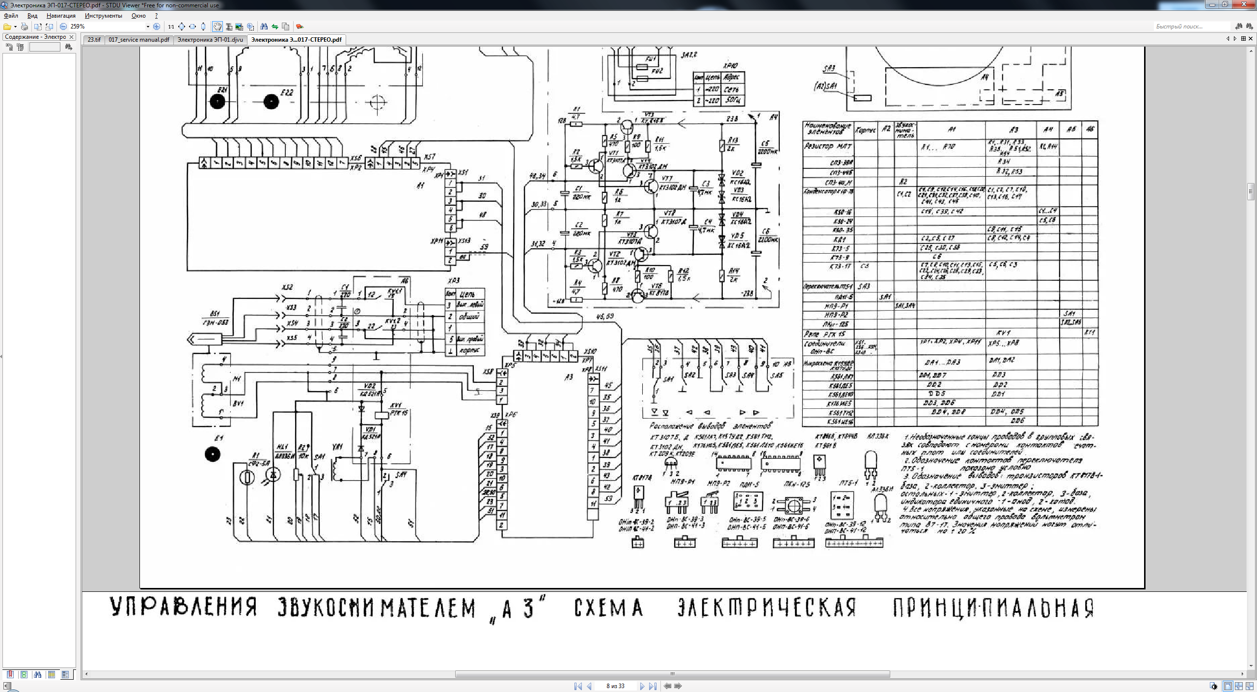

    Здравствуйте, как реализовать автостоп в проигрывателе с помощью фотодиода , заменив фоторезистор сф2-5а

    radiomanussr
    Можно схему из этого поста приклеить https://forum.vegalab.ru/showthread....l=1#post152806

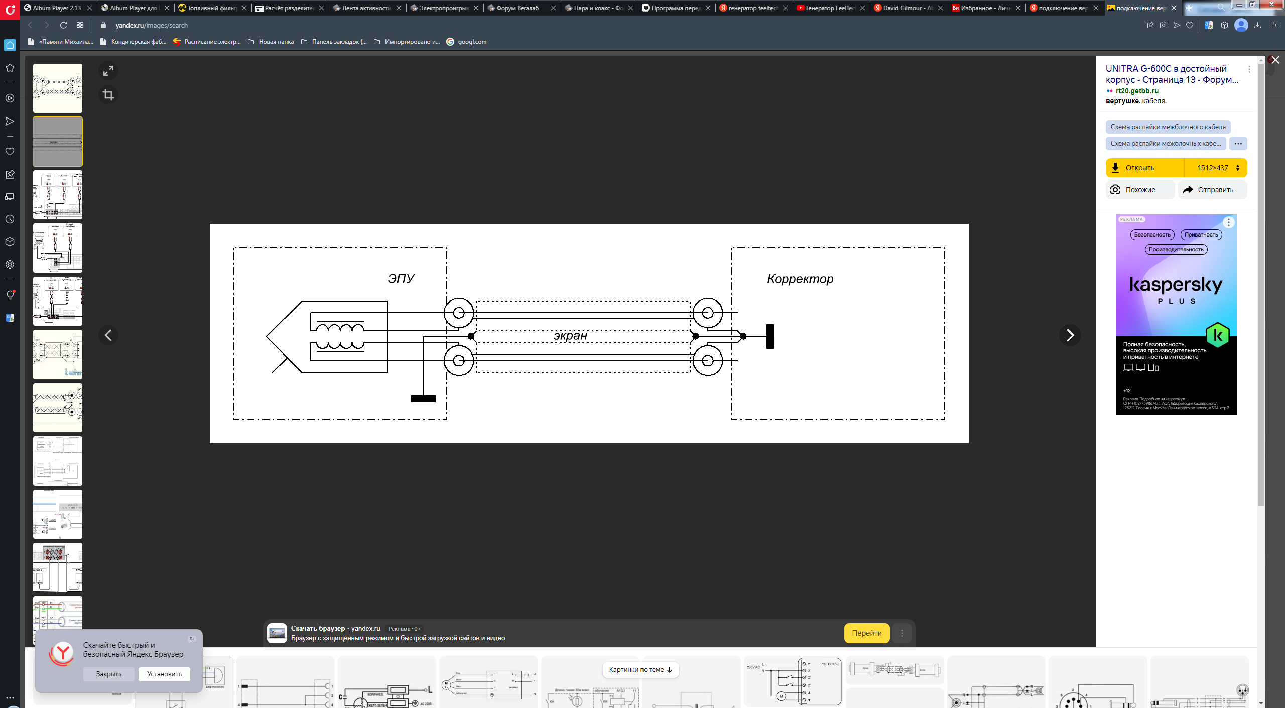

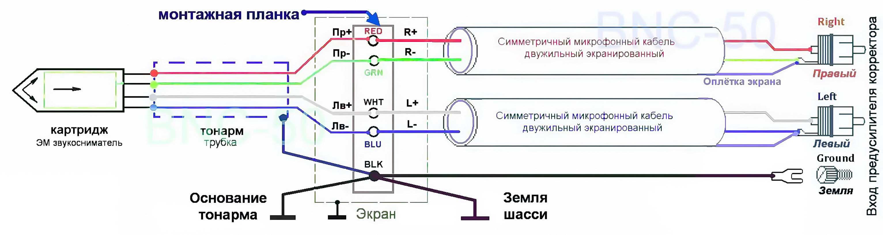

    Всем хорошего. В штатном выходном кабеле две экранирующих оплетки, одна в другой, но изолированы одна от другой. Хочу убрать 5 пин и наростить два хвоста с тюльпанами и земляной провод на клемму Фонокорректора. Как соединить экранные оплетки с оплетками на хвостах? Если обе оплетки соединить, будет петля? Или внутреннюю не трогать? Она внутри проигрывателя заземлена куда нибудь?
    ---------- Сообщение добавлено 19.07.2023 в 00:29 ---------- Предыдущее сообщение было 18.07.2023 в 23:57 ----------
    ..хвосты с тюльпанами будут из двухжильного кабеля с экраном. Микрофонный балансный.

    Всемдоволен, Нажмите на изображение для увеличения.

    Я так не очень в схемах шарю-). Экранная оплетка на схеме только наружная заземлена, правильно понял?

    По умолчанию Re: Электропроигрыватель-стерео Электроника ЭП-017С
    Этот провод следует испоьзовать вместо штатного. Соединять вертушку с корректором по такой схеме Нажмите на изображение для увеличения.

ID:	438967 Причем монтаж желательно выполнить так, как показано на принципиальной схеме. Если этой информации не достаточно, то самому за переделку лучше не браться.

    Завсегдатай Аватар для nvv957
    17.03.2008
    1,478

    Новичок Аватар для Всемдоволен
    13.07.2021
    Пермь
    Ого! Не спит Страна-)
    Распайка балансного кабеля мне по силам-),
    но.. Она у меня под пломбами..
    Если, все же, исходить из штатного шланчика, про двойную экранировку какие есть мысли? И, вообще, так ли плох этот штатный кАбелек?
    Хорош, для DIN-разъёма.
