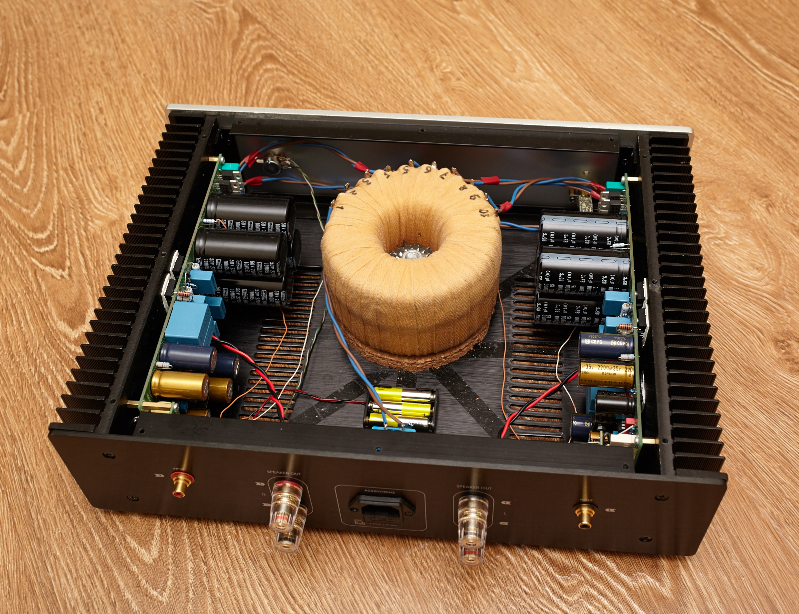

    Таки собрал
ID:	245748 Нажмите на изображение для увеличения.

    Включал? Работает? Как!
    Андрей Константинович
  11. #2190
    18.05.2006
    1,836
    По умолчанию Re: YES - 3
    Да, все работает Звук нравится, все на месте, пока греется, позже напишу в отзывах.
    Acer Aspire V > ATDAC-12E > DH Labs Air Matrix > Yes-3U/4-SAB/5 > Analysis-Plus Oval 12 > Nostalgia
    Raptor By > Supra EFF-IX > УМЗЧ Л.Зуева > Chord Odyssey 2 > Nostalgia 3

    красиво и корпус компактный, поздравляю.

    И что никого не смущает проводок 0.5квмм на выходе? Или я один зрячий
    У витой пары сечение 0.51, красно-черный на выходе сильно толще.
    Или у меня с глазомером проблемы?

    Если речь про акустический кабель на выходе УМЗЧ, то это провода DH Labs в тефлоновой изоляции сечением 2,1 мм. При длине этих проводов в 10 см такое сечение не смущает.
    Уговорил, пойдет тогда
