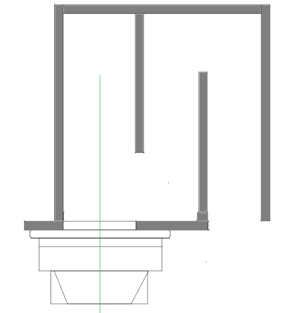

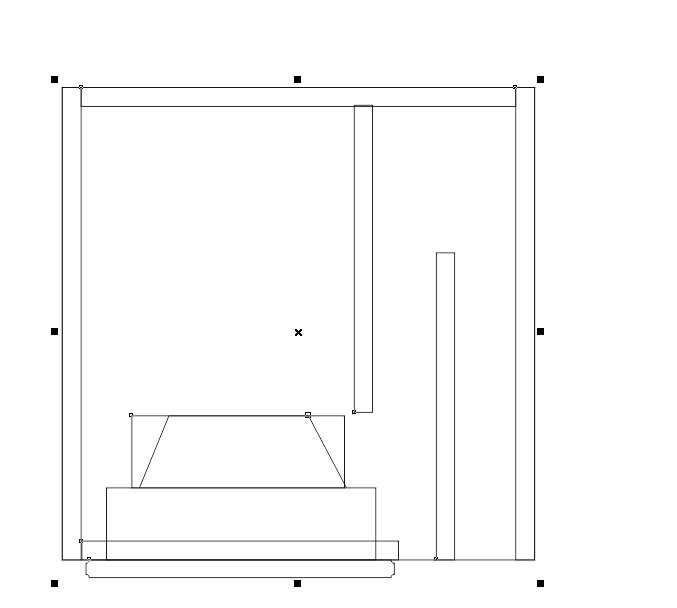

    _Сам_, может сил и накоплю еще, но только не понятно, куда мне двигать динамик? Ведь его диаметр плюс ширина порта - это и есть ширина бафла. Вот тут: https://forum.vegalab.ru/showthread....=1#post1899963
    А совсем новый запил запиливать ради этого - как-то тоскливо. Думаю, что еще можно будет поставить перегородку вдоль всего канала, чтобы уж точно исключить фактор "узкого" канала, но как высказался rogozhin, это очень вряд ли могло быть причиной.
    Могу сделать просто узкий канал, что-нибудь вроде этого (или чуть пошире):
Название:	QIP Shot - Screen 044 25.04.14.png
    И сравнить измерения с расчетом и с измерениями двухканальной версии с заглушенным каналом.
    Можно сделать как-то так. Через переходную пластину с круглым отверстием меньшего диаметра направить ось динамика в центр глухого канала.

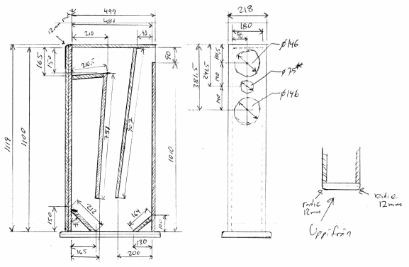

    Господа, кто знает как моделить в хорне вот такое чудо? По факту две трубы сходящиеся в одну.

    Никак. Акабак наверно может. Винни бы подсказал, но он в парилке за что-то

    Видимо заглушенный отвод пристроенный к каналу это ещё одна попытка победить пятую моду или что то типа того.Видимо по неровности стенок подбиралось "по приборам".
    По поводу конструкции с двумя портами рискну предположить что в конструкции канал "от порта до порта" сработал как полуволновой резонатор а глухой конец за динамиком сработал в силу конструктивных причин лишь частично, то есть тоже сработал но добавленный им резонанс просумировался с полуволновым.
    С другой стороны то что получилось по замерам для деления на 75гц самое то как на меня.
  21. #2200
    04.02.2010
    Serbia
    2,272
    Нет, тут не так. Заглушенного отвода тут нет - обе камеры смотрят на динамики с тыльной стороны и потом соединяются в один порт.
