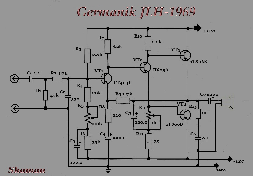

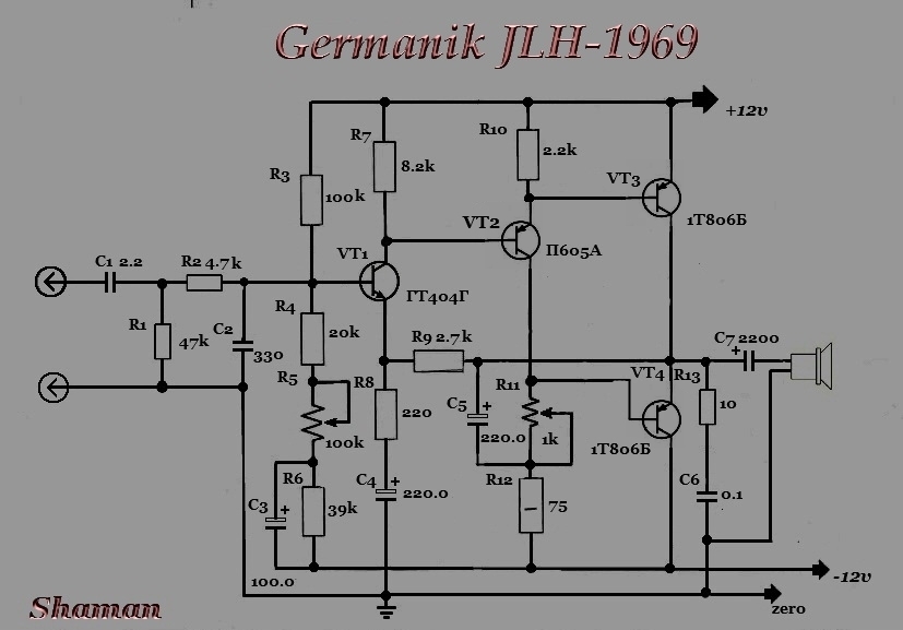

    на верхней схеме у выходников и драйвера эмиттеры с коллекторами перепутаны
    Спасибо, подправил очепятку рисования.
    полярность С7 поменять....и R1 убрать (если питание таки однополярное....)
    С3 с R6 перебросить "на верх", С3 на землю, чтобы пуьсации питания не усиливать вместе с сигналом)...
    в общем вся идея "переворота схемы" в применении нежелательных в данной топологии германиевых транзисторов...
  4. #2183
    17.04.2018
    12
    За полярность С7 согласен R1 подтягивает входной кап к земле C3 и R6 на своих местах. А сравнивать камни с кристаллами, как то не этично. Лучший после вакуума, зто германец, известно давно и достоверно
    чего? для однополярного? внимательнее схему посмотри...
    речь о режимах их работы а не "кристаллах сваровски"...
    ....Лучший после вакуума, зто германец, известно давно и достоверно
    наверно поэтому он так "распространен" )))

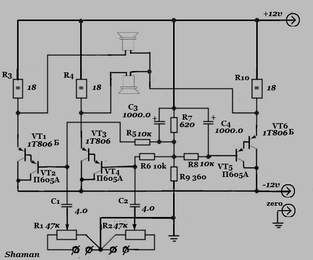

    P.S. есть вот такой в классе В , с Германием и глубокой ООС и т.д.т.п...
    правда это далеко от этой темы...
