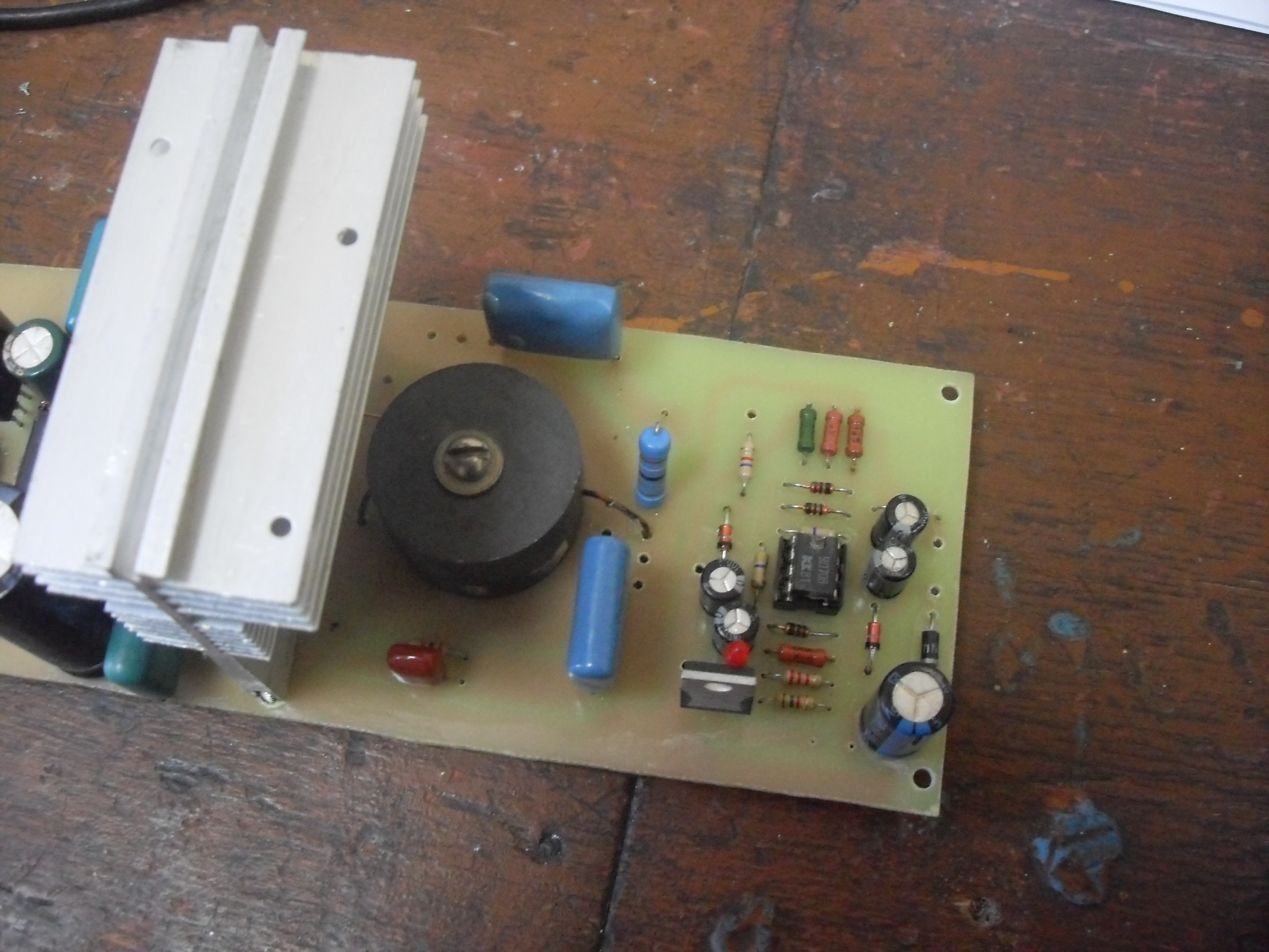

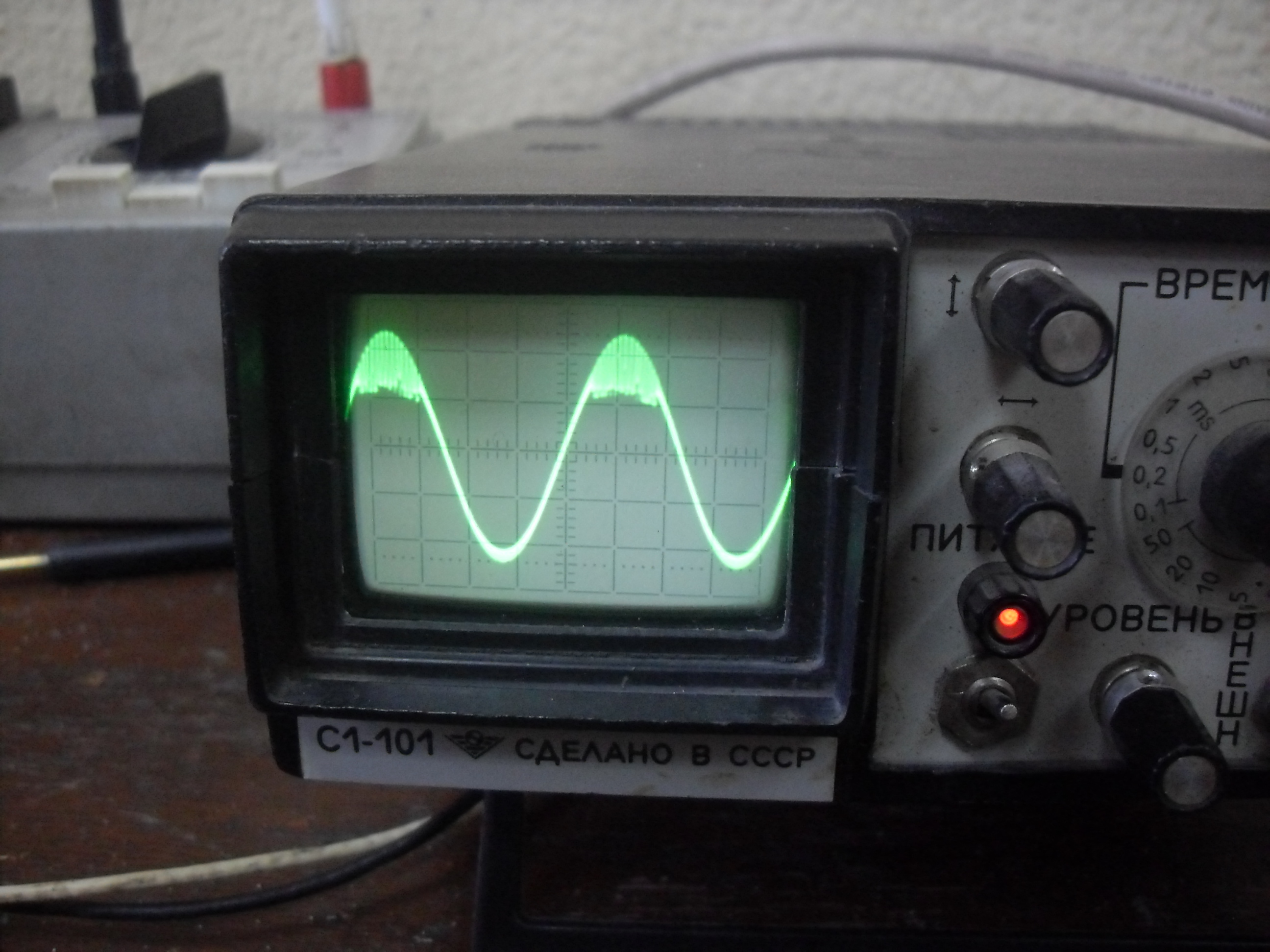

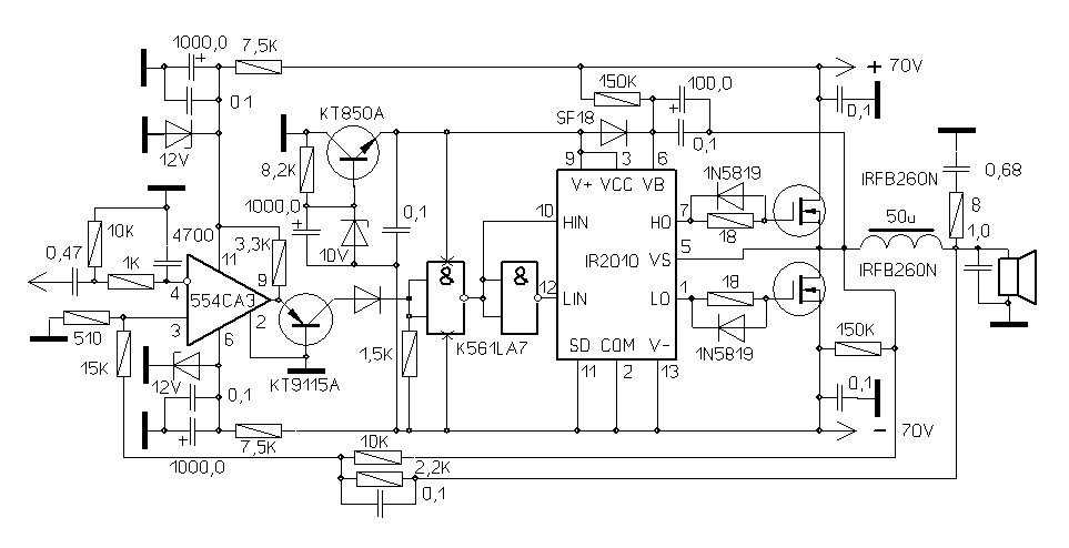

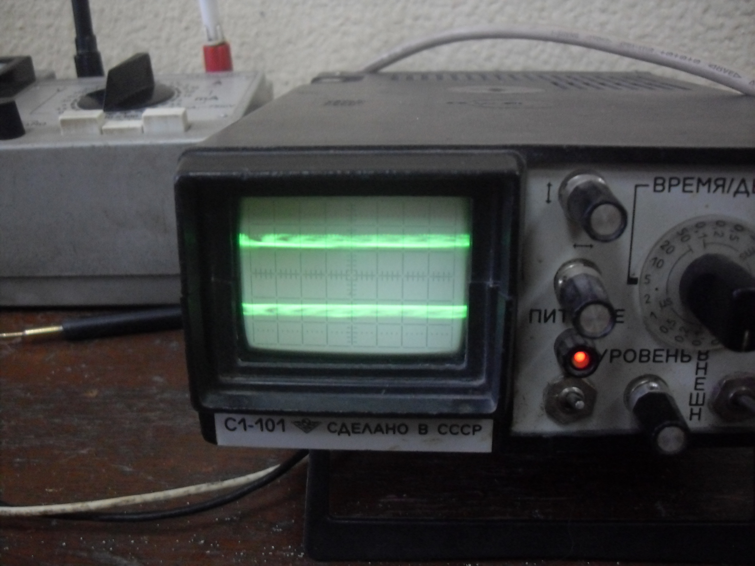

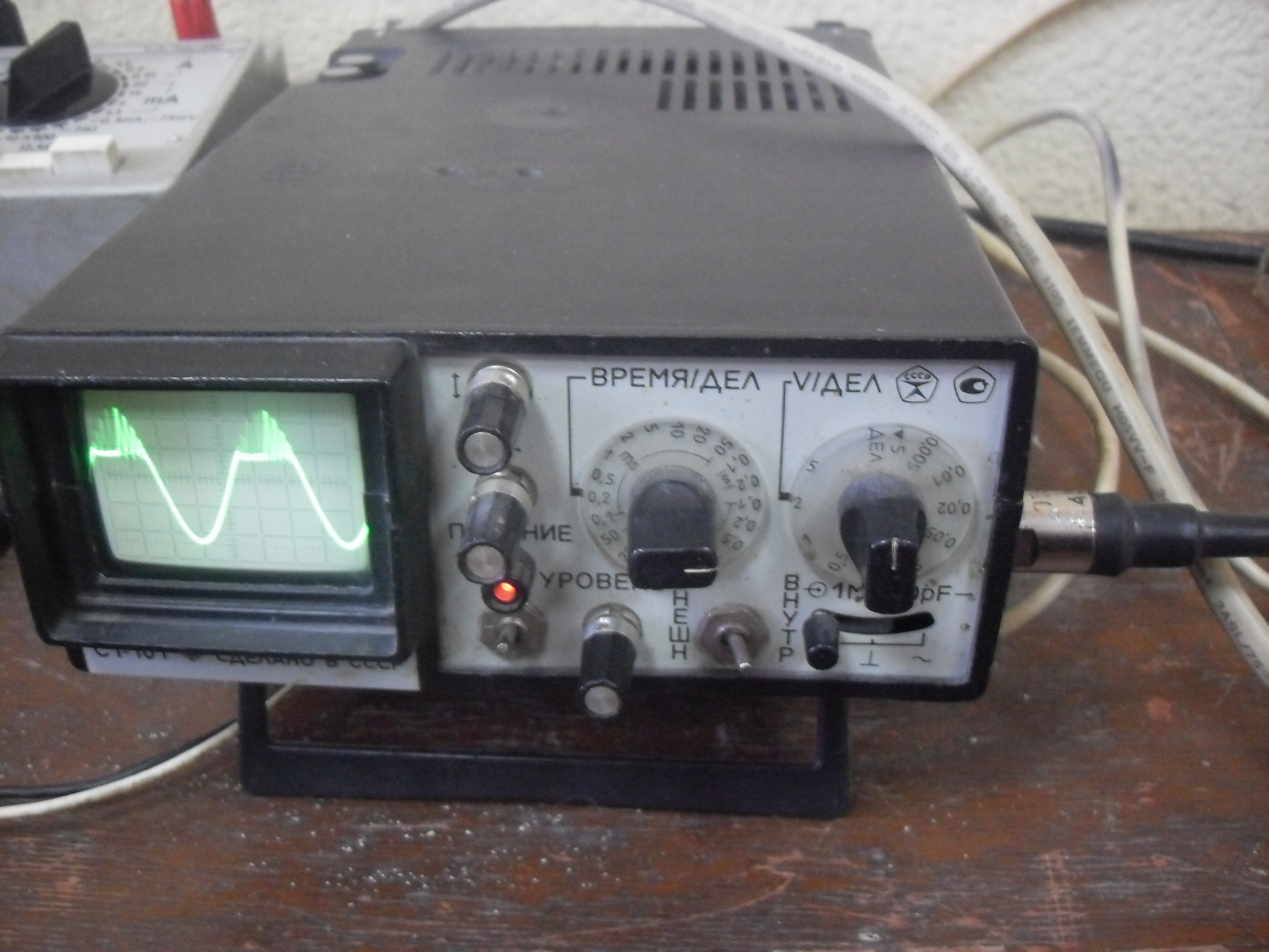

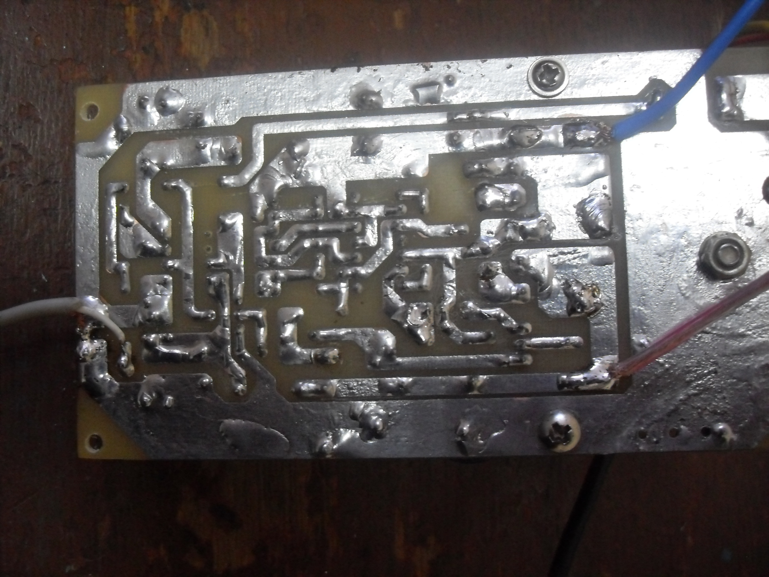

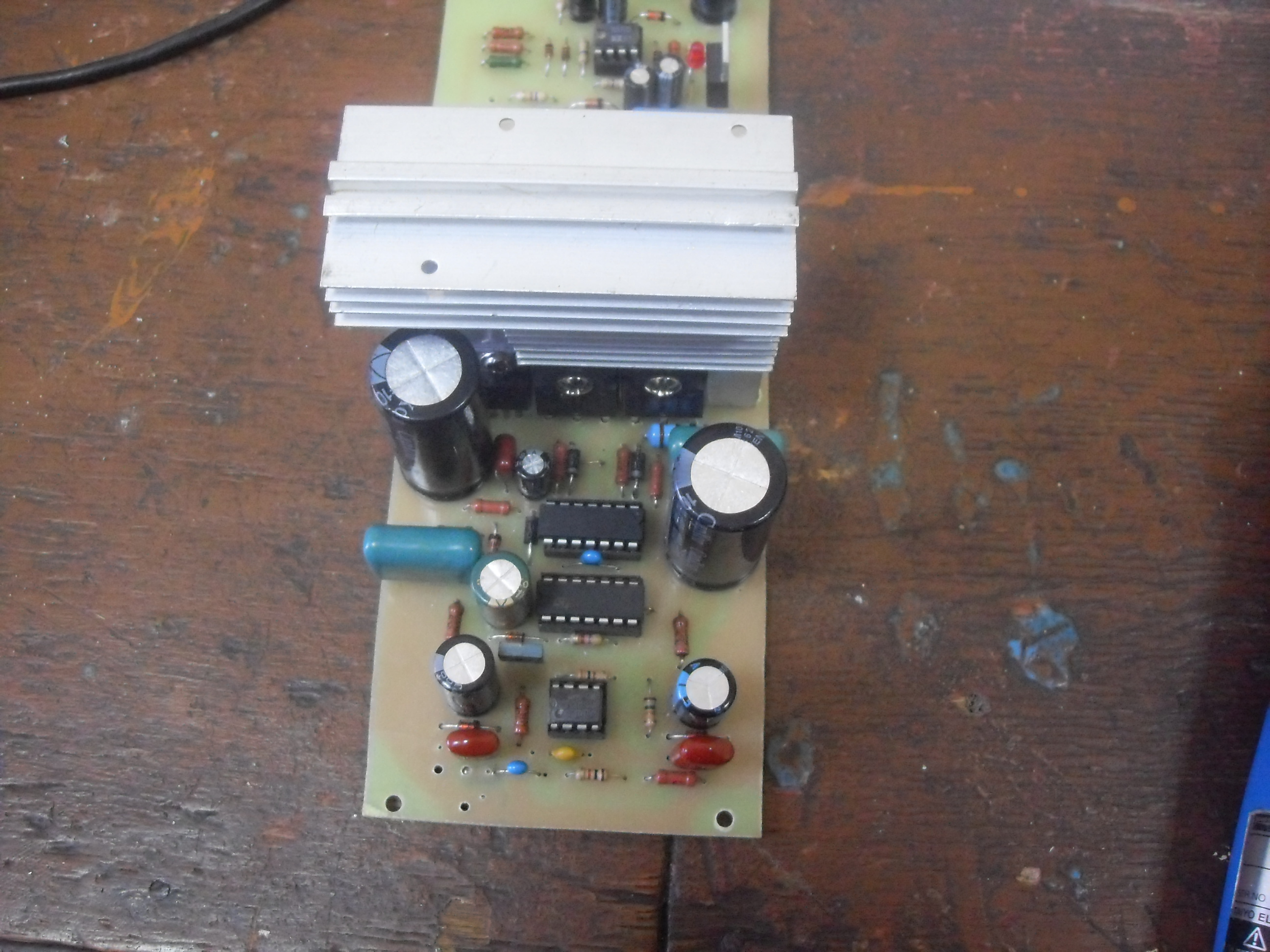

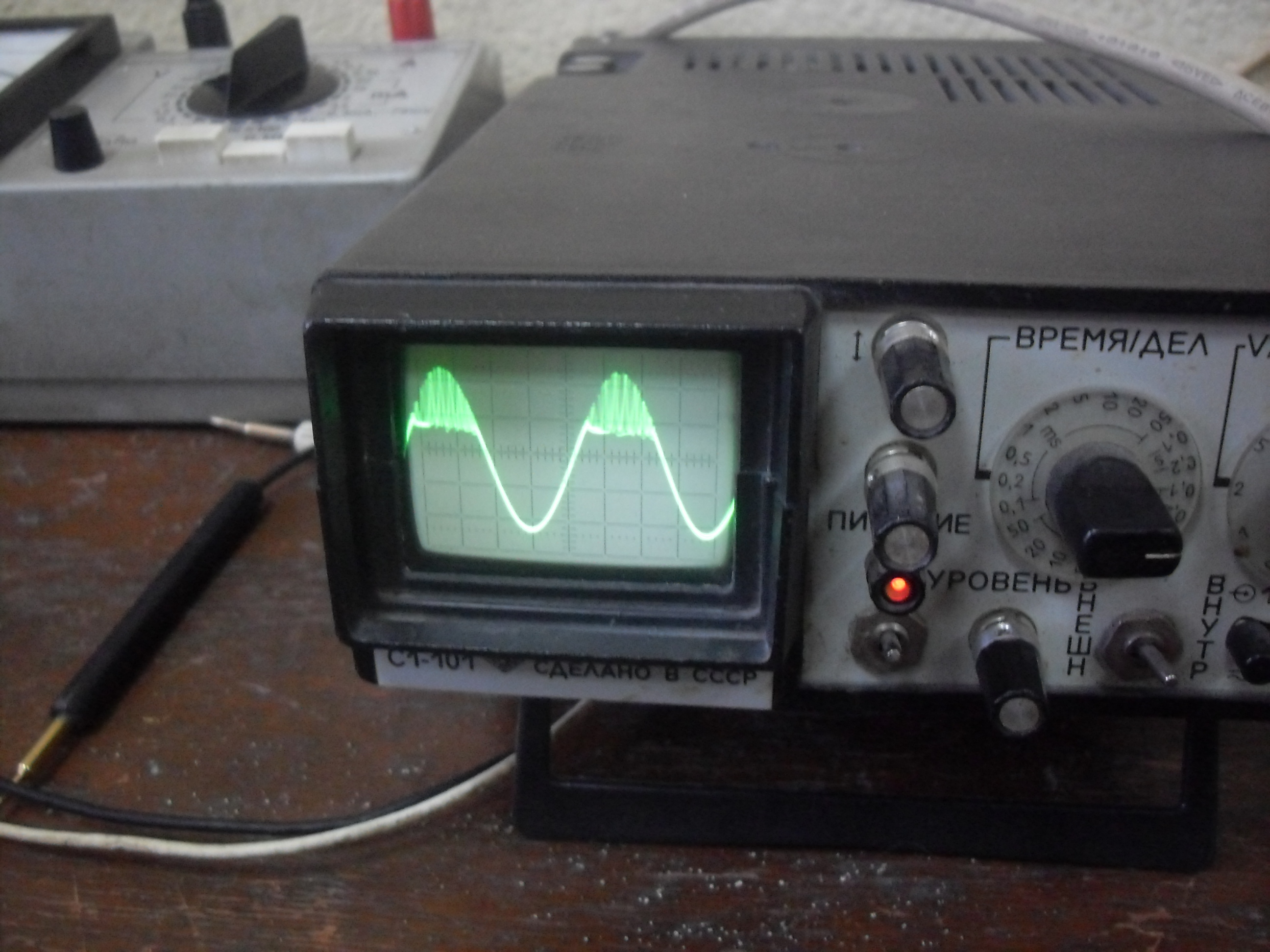

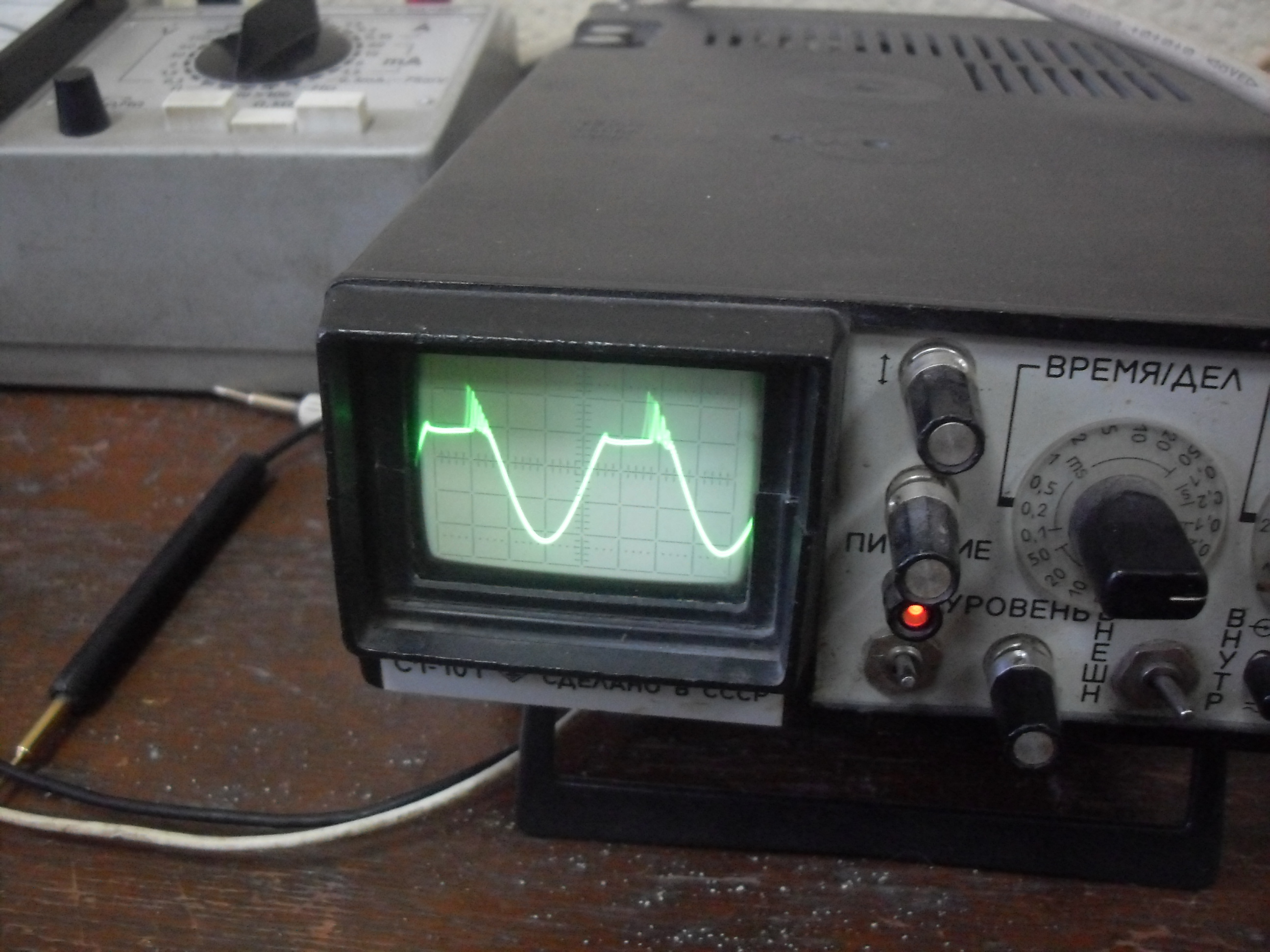

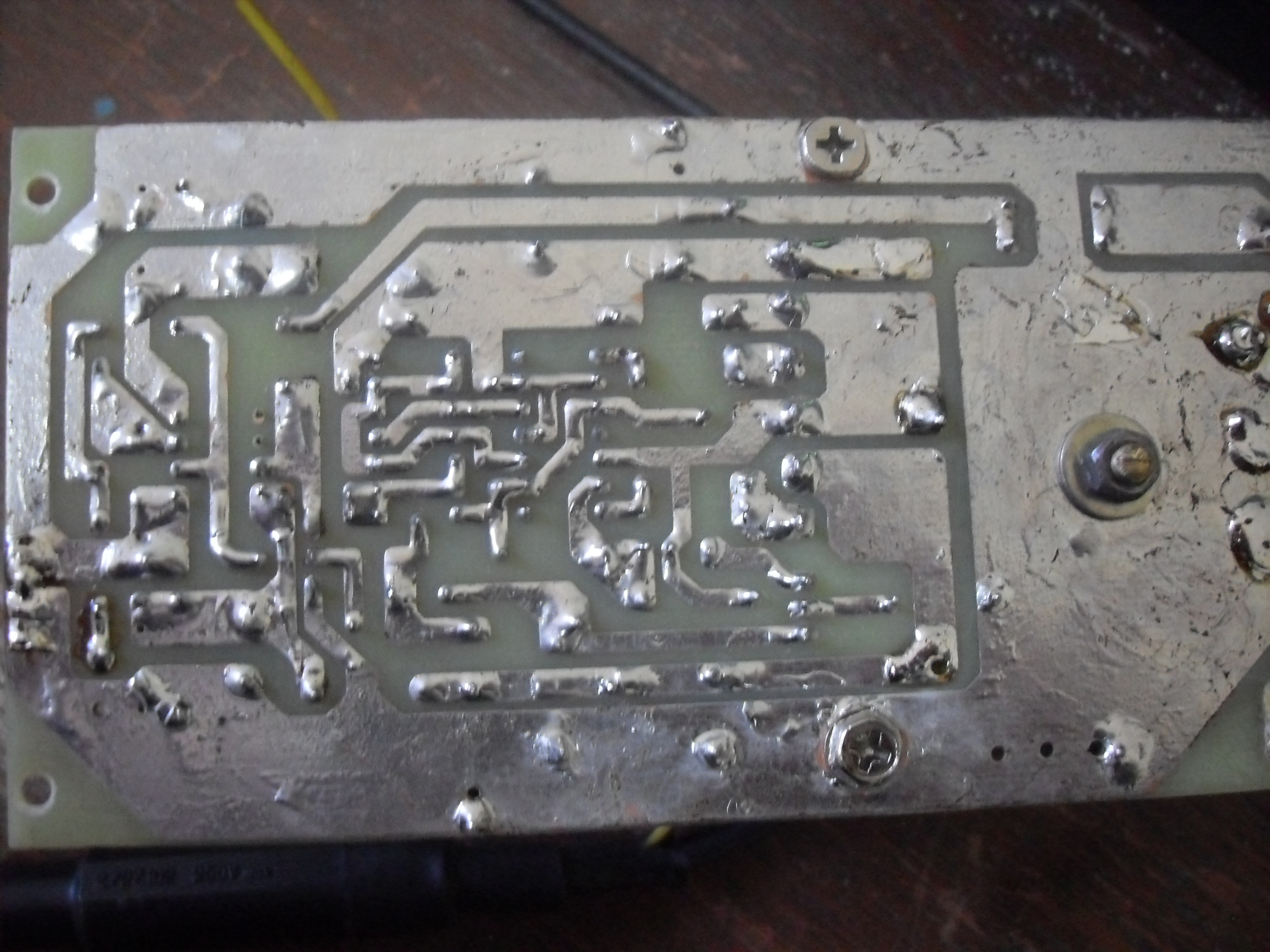

    Хелп!!! При средней вых. мощности (100-150 вт) синус 1 кгц чистый, при увеличении появляется бяка в верхнем полупериоде. Такое на 3-х экземплярах усилителей. Без сигнала до дросселя чистый меандр. +-12 и питание драйвера не плывут. Фото и схему прилагаю. После прогрева радиатора синус вверху вообще искажается (секунд 15-20 работы).

  8. #2187
    20.02.2011
    Владимир
    1,486
    Возбуждение , ПП разведена неверно , силовая земля совпадает с сигнальной.
    Для начала резистор в обратной связи 510 увеличь до 1.5кОм. (как в оригинале схемы )
    Если не поможет , разделяй земли.

  10. #2189
    Частый гость Аватар для sergionic
    10.01.2010
    Самара
    177
    Хелп!!!
    У вас искажения в те моменты, когда дольше открыт верхний ключ. Такое наблюдалось, когда высох конденсатор питания верхнего плеча драйвера, здесь рекомендуют ставить на 25В (он у вас 100 мкф II 0,1 мкф). Его заряда не хватало для удержания верхнего ключа открытым. Так же, его можно подтянуть от +Uпит резистором поменьше, чем 150к, будет дополнительная подзарядка.
    Хотя 100мкф - это "за глаза" достаточно.
  11. #2190
    20.02.2011
    Владимир
    1,486
    Ну у воопрошающего , надеюсь все новое стоит?
    Достаточно и 1мкФ если не вгонять усь в глубокий клип . Заряд ключа ~ 50нК , а заряд 1мкФ при 12В = 12мкК ,при 10В = 10мкК , feel the difference !

    Наверно, новое. Да и в моем случае такое как на рисунке 10613.jpg было, а как на 10616.jpg нет. Он обещал описать результат.

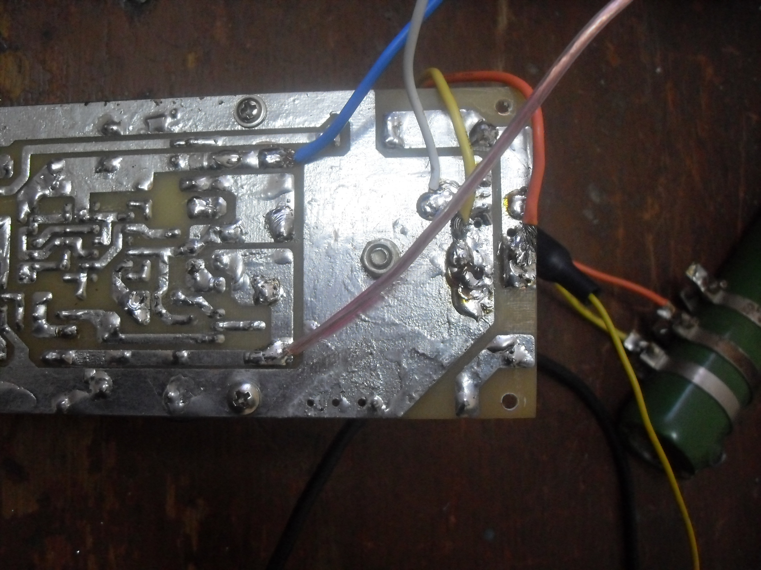

  21. #2200
    15.01.2009
    Брянск( около)
    83
    Большое СПАСИБО!!!!!!!!!!! Перерезал дорожки, поставил перемычку и чудо случилось! Не пришлось даже менять 510 ом на 1.5 к. Буду переразводить плату и питание драйвера сделаю отдельно. Еще раз БОЛЬШОЕ СПАСИБО!!!!!!!
