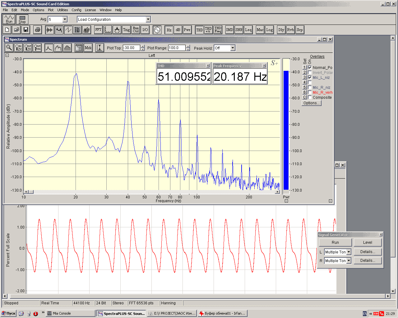

    Если заставить диффузор двигаться с большим смещением, то появляются два источника искажений. Это нелинейность сил упругости подвеса и шайбы, и это выход катушки из зазора с соответственным изменением напряженности поля от которого она отталкивается. Этих искажений можно избежать если дать динамику работать в режиме менее 10% от Хмах. Но как обеспечить нужный нам (студийный, т.е высокий) уровень давления, если смещать диффузор сильно нельзя, а площадь (диаметр) диффузора ограничена сверху требованием поршневого режима? А вот как: надо ограничить снизу подаваемую на него частотную полосу насколько это возможно. Если, например, головка рассчитана на работу от 60 Гц, то запустив ее от 250 Гц мы исключим частоты, на которых происходит наибольшее смещение диффузора. Вывод: надо выбирать головки, которые имеют запас вниз по частоте и отрезать низ фильтром “не дожидаясь перитонита”.
    Причем резать надо высоким порядком, чтобы сигнал ниже частоты среза вообще не приходил на динамик. Чем выше порядок фильтра, тем чище работает динамик на высокой громкости. Я сам убедился, что 1-2-3-4 порядки фильтров проигрывают макимально достижимой в моей системе крутизне фильтра в 48 Дб/окт.
    Как вы видите, все три способа абсолютно неприменимы в домашних условиях, хоть и очень поучительны. Как поступать нам, простым смертным? Об этом в следующей части.
