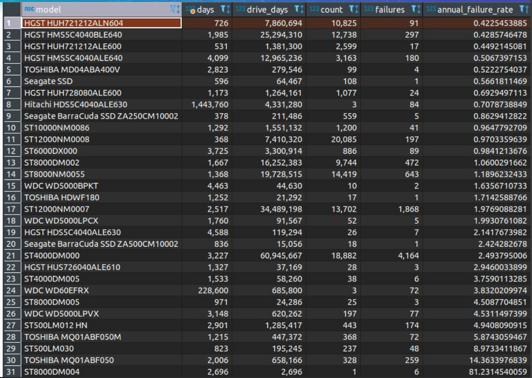

    И как они? Побаивался до сих пор китайских дисков, но имеющегося у себя в насе/сервачке объёма мне категорически недостаточно (у меня 3 4-терабайтника в рейд-5), и те стоили больше, чем весь остальной сервак в совокупности, а надо бы раз в 10 хотя бы больше.
    Тошибовские брал парочку 4Tb 7200 MG04ACA400N месяц полет нормальный, в нагрузке на длительную запись без вентилятора греются прилично, на чтении греются меньше, в простое холодные. HGST (дочерное подразделение Hitachi, которая была выкуплена WD) круче. По статистике Backblaze меньше всего отказов в датацентре.
    Но правда у продавца относительно свежие HGST с датой выпуска декабрь 2021 только на 12TB.
    Хотя насчет корпоративных энтерпрайз дисков и пишут что они на самом деле не такие уж и надежные, но именно HGST у них как раз самые надежные из тех что есть в их базе данных SMART (можно скачать и проанализировать, они в csv поквартально).
    Я в прошлом году качал все базы и проводил анализ в качестве иследования, Лидером по AMR (минимальному годовому коэффициенту отказов) оказалась модель HUH721212ALN604 HGST. Но тут еще нужно учитывать что в этой базе по энтерпрайз дискам пробег не очень большой. У китайца в продаже HUH721212ALE600 который в списке на третьем месте.
Название:	Screenshot from 2022-07-20 02-53-21.png
    В сети полно аналитических обзоров по Backblaze на хабре и не только .
