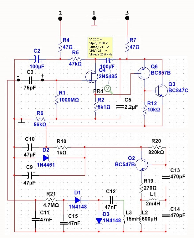

    ВНИМАНИЕ! - Данная схема НЕ РАБОТАЕТ с трансформаторным входом. Таковой проектировалась изначально и сознательно.
    Вопросы о "пристройке транса" с ТС не обсуждаются.

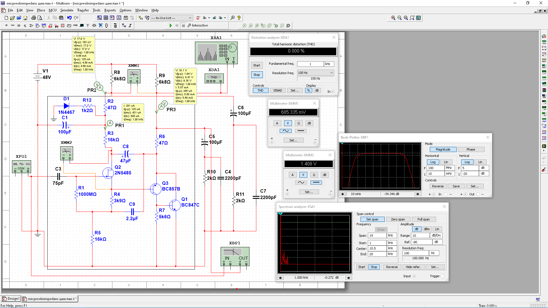

    Хочу поделиться с интересующимися довольно своеобразным схемным решением преобразователя импеданса студийного конденсаторного микрофона. Схема с успехом прошла испытания в десятках студий (любительских и профессиональных). Интересно ваше мнение, пожелания, критика основанная на реальных измерениях или эмуляции.
    Идея (кстати родилась в Ташкенте) простая - два повторителя с раздельным питанием от резисторов источника фантома 48V звуковой карты + ПОС "слежения" с выхода усилителя в цепь питания первого каскада посредством двух конденсаторов.
    Более полугода шло активное обсуждение этой идеи на другой площадке - где тема называлась "В помощь Самоделкину. "Нерадивый" конденсаторный микрофон зазвучит лучше!", её нетрудно найти в инете. Немало повторивших эту схему, тестов-сравнений, восторженных отзывов, здоровой критики и, куда без них - группа "вечно критикующих но не практикующих". Недавно вышел ролик, где эту схему тестирует один из увлечённых микрофонной тематикой. Естественно не "доктор акустических наук" но треки для сравнения любезно представил за что ему огромная благодарность.
    https://www.youtube.com/watch?v=o6fv...ature=youtu.be
    Схема -
    Полевой транзистор можно выбрать из широкого списка маломощных - K30, 5457,305, 202, 5485 и т.п. Простая настройка - подбор R8 для установки на выходе "3" (он же третий контакт XLR разъёма) постоянного напряжения в пределах 20-21V.
    Дроссели - ферритовые бусинки. Хотя можно и без них. Возбуждение схемы на ВЧ не замечалось.
Название:	FIN схема.png

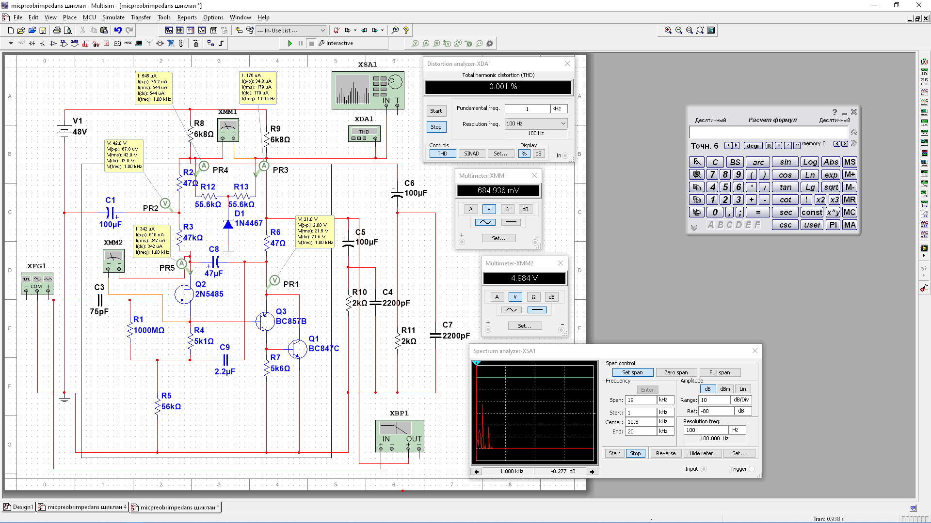

    Тест в эмуляторе -

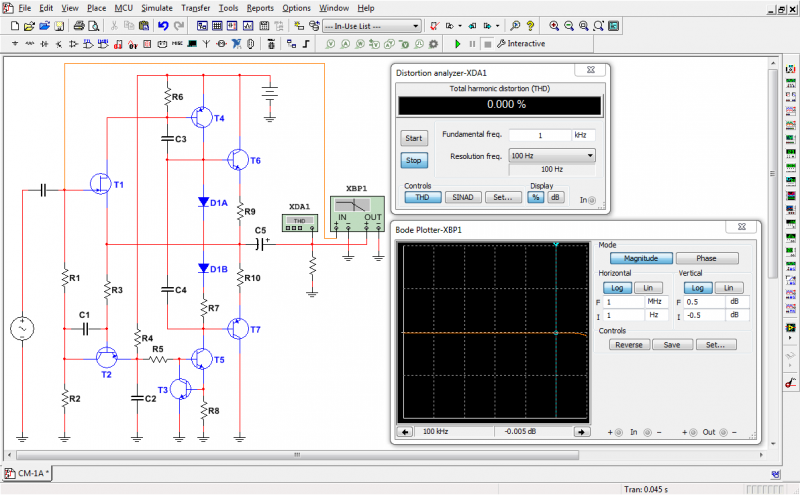

    Тест - коэффициент передачи -
Название:	FIN тест 75 пФ.png
    Тест - эффективность компенсации паразитной ёмкости входа (сигнал подаётся на вход через очень малую ёмкость - 0.1 пФ). Как это отражается на КНИ и коэффициенте передачи -
Название:	FIN тест 0.1 пФ.png

    Тест - питание 24V -
    Схема, сама по себе, достаточно линейна даже при значительном снижении напряжения питания и превосходно линейна от 40V вплоть до 60V.

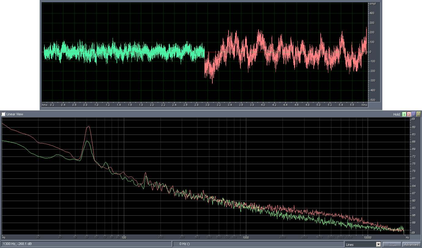

    Привожу объединенные итоги сравнения шумов NT1-A и FIN, как из поста #166 (вариант из дешевых компонентов и ненастроенный), так и из поста #199 (из хороших компонентов и настроенный "на плато").
    Результаты видны невооруженным глазом. Возникают вопросы. Гавный из них - почему шумы на низах так радикально уменьшились и стали вдвое меньше шумов NT1-A, если они в идеальной модели определяются величиной высокоомного резистора и для одинаковых усилений и величины резистора они должны быть равны. Получается вывод, что даже на низах еще бОльшую роль играют другие факторы, в том числе, качество компонентов, настройка режима работы полевика или правильная разводка высокоомной части схемы, например, чтобы не было дополнительных шумящих утечек по монтажу. В общем, очень интересный и полезный результат! Я как-то поверхностно отнесся ранее к описанию насторйки "на плато". Надо вернуться подробнее разобраться.

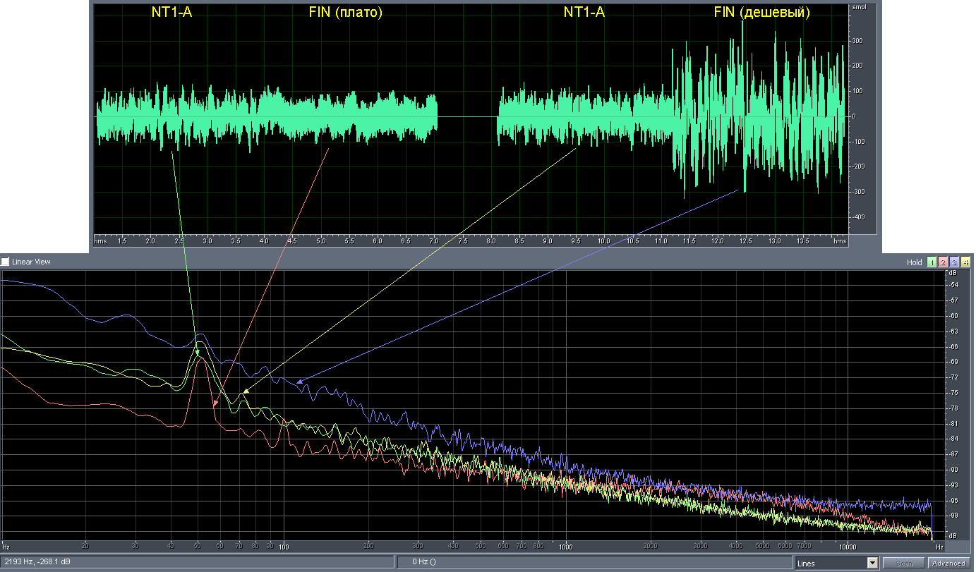

    То есть, сначала полевиик включается вообще без затворного резистора с "висящим в воздухе" затвором? И только потом, измерив, какой при этом режим по постоянке автоматически образовался, мы этот режим пытаемся воспроизвести уже через резистор, подобрав нужное напряжение смещения на делителе. В этом случае, получается, что ток через резистор окажется равным нулю. Я правильно понял? Интересное решение. Вот что получилось на представленной записи шумов.
Название:	про плато и 3G.png
    Получается, что резистор 3 ГГом от NTK добавляет свои шумы только ниже 40 Гц и немного в полосе 1,5кГц-12кГц.
    Последний раз редактировалось semimat; 10.04.2021 в 23:22.

    Я и говорю - поджаренный, шуршит на слух на инфранизах, как чёрт. Сейчас поставил КВМ на 100 ГОм (в стекле) - так как-будто без резистора вообще. График почти как чистое плато "в ноль" которое Вы уже демонстрировали.
    Тихо-тихо открывается самое до селе умалчиваемое. Благодарю Грибова за "пинок". На этом фоне с лёгким содроганием бросаю взгляд на смещение с истока которое возможно не обеспечит плато - ток на затворе будет неизбежным.
    Да - включаем вообще без затворного резистора... варьируем током перехода, определяем "пригодность", устанавливаем соответствующее напряжение на делителе и подставляем резистор через который уже течёт 0,0000000000000000 Ампер.

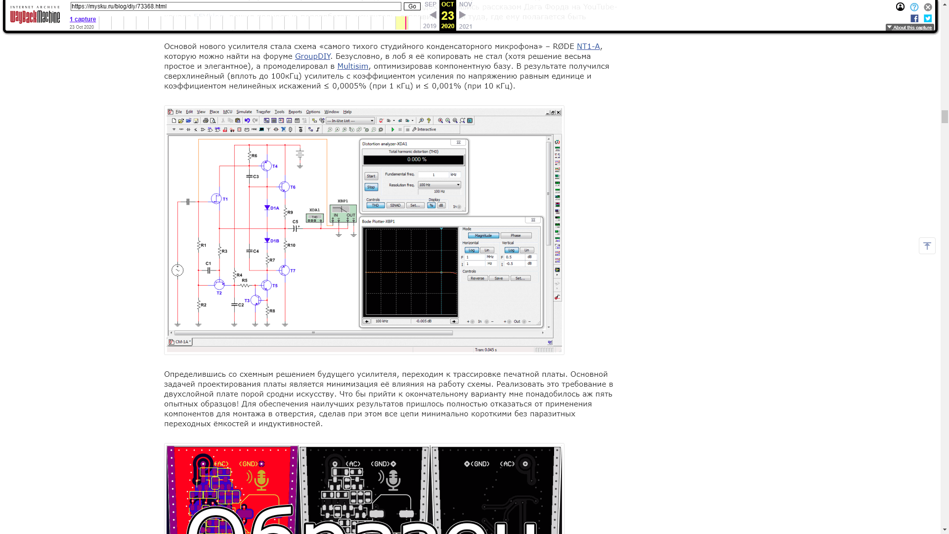

    https://mysku.ru/blog/diy/73368.html
    Цитата Сообщение от real64 Посмотреть сообщение
    В твоей симуляции измерения проведены на холостом ходу. Нет уровня входного сигнала. Покажи Что будет с нагрузкой.
    Вложение 394692
    Цитата Сообщение от Дмитрий Косачев Посмотреть сообщение
    Ты не видишь на схеме нагрузки? Да ты еще более безграмотный, чем я думал.
    Real64, я сначала не понял, почему ты решил, что у Дмитрия Косачева нет нагрузки... ведь на рисунке она есть. А сейчас, сортируя материалы, посмотрел свои сохраненные файлы с его публикации на mysku.ru и обнаружил, что там действительно нагрузки не было! Вот оригинал, который был до того, как ты ему высказал претензию.
Название:	схема Дмитрия Косачева .png
    А потом вдруг появился рисунок уже с нагрузкой. Только вот его шестнадцатиричный номер в HTML странице на сайте "почему-то" стал самый большой, то есть, рисунок добавлен позже всех. Получается, что Дмитрий, как наперсточник, подменил рисунок сразу после твоего первого поста, а ты этого просто не заметил (как и я).
    Последний раз редактировалось semimat; 11.04.2021 в 03:19.

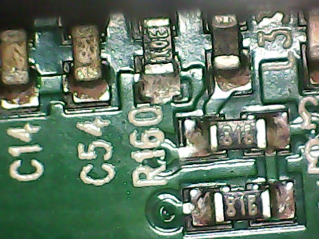

    Частый гость Аватар для Aikman
    21.03.2021
    Подольск
    488
    По умолчанию Re: Доработка бюджетного студийного конденсаторного микрофона или нестандартное схемное решение для стандарта фантома 48V, 6.8 кОм/6.8 кОм.
    Цитата Сообщение от Павлунчик Посмотреть сообщение
    Я поставил в пример именно недорогие звуковые карты
    Кстати недавно поменял резистор на одном из микрофонных входов своего Lexicon Lambda. И 6к8 резисторы и подводящий к ним +48 вольт 30 омный были фактора 0603. 30 омный и ушел в обрыв после интенсивных экспериментов с различными предами. Менял два раза, т.к. "странное" обозначение ввело в заблуждение и поставил на 300 ом %) R160 по схеме.
  20. #219
    Аватар для Павлунчик
    05.03.2012
    Ташкент
    1,577
    Да - нынче дохлячки - львиная доля рынка ширпотреба. Все промышленные мики в рамках мощности 0603, и мы обязаны их соблюдать.
    Иначе список ограничений по применению нашего схемного решения дополнится ещё одним пунктом - а это капец.
