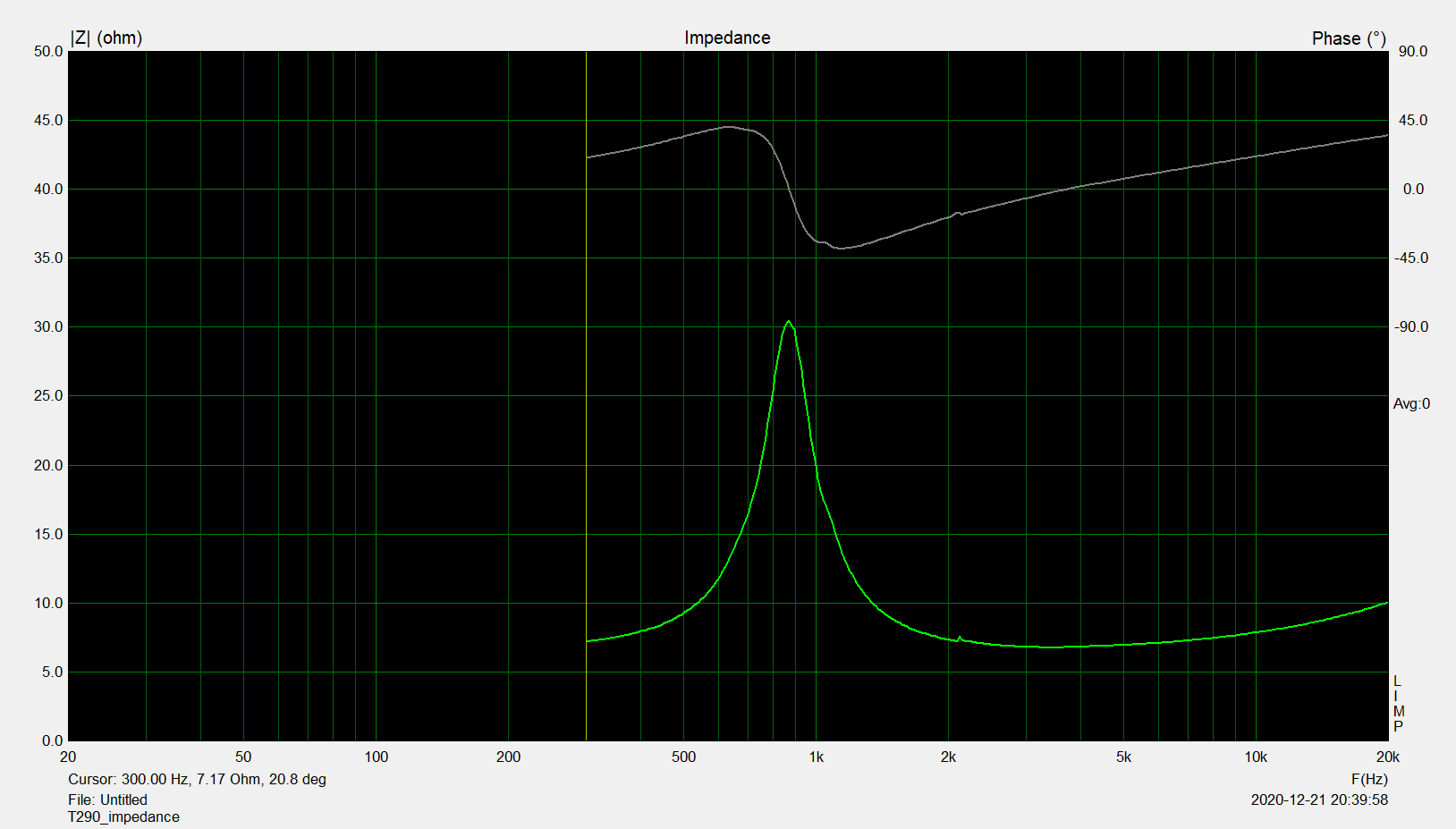

    Замерил импеданс и АЧХ второго твитера:
ID:	386633 Нажмите на изображение для увеличения.
    Теперь всё понятно.

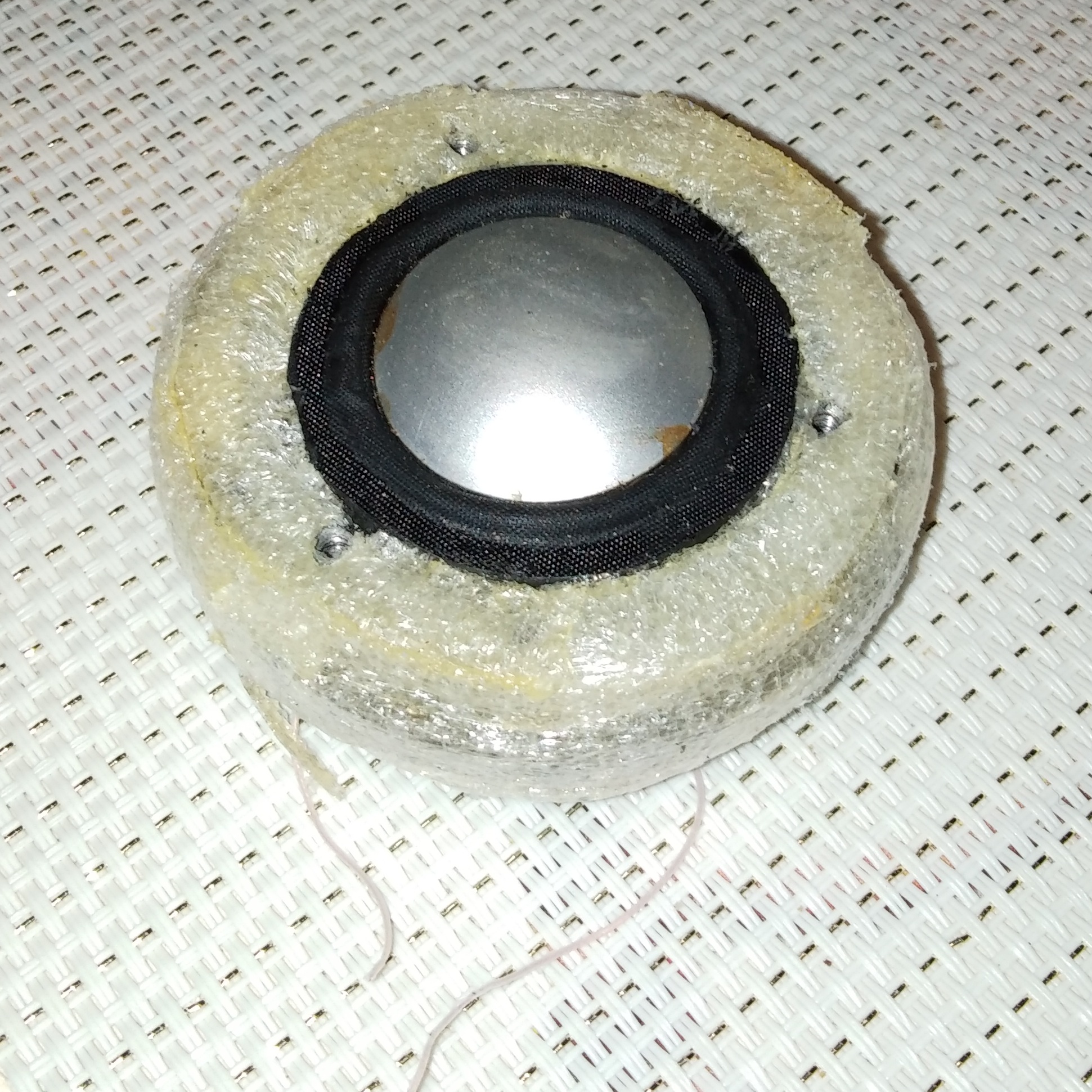

    Оторвал стакан от неисправной пищалки. Стакан был пуст. Вопрос если дальше откручу магнитную систему проводочки от катушки оторвутся?
    У меня не отрывались, но были сделаны внутри не так как по фоткам что здесь выкладывали
    АЧХ второго
    Это точно не микрофон?
    импеданс
    выглядит ОК
    после 8к точно валит - на всех графиках видно
    and T, микрофон случаем не шумомер ?

    ---------- Сообщение добавлено 22:39 ---------- Предыдущее сообщение было 22:34 ----------
    Открутил МС, в моём случае она всё таки была приклеена к фланцу, но оторвалась без проблем.
    ---------- Сообщение добавлено 22:43 ---------- Предыдущее сообщение было 22:39 ----------

    Осталось изнутри фланец нагреть феном и отлепить? Или фокус не пройдет?

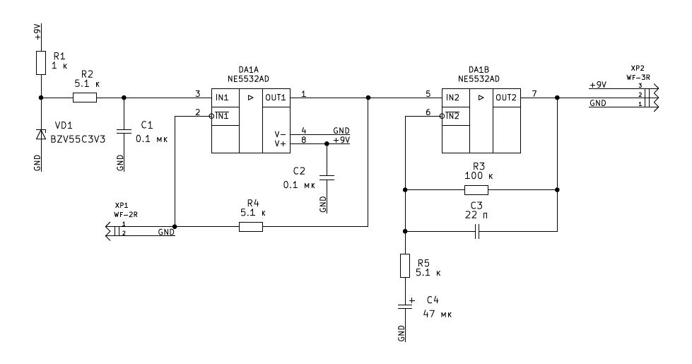

  8. #207
    16,629
    По умолчанию Re: Трёхполосная акустика на динамиках Асалаб
    WM61A в корпусе от шумомера.
    а зачем в этот дурацкий корпус его пихать ? или там у вас усилитель ? Кстати, какой ?

    Экспортные файлы не содержат колонки "Фаза", надо посмотреть в настройках экспорта.
    Да, там усилитель и батарейное питание. Плюс удобное крепление под штатив. Усилитель обсуждали уже тут, когда меняли коэффициент усиления.
    R5 сейчас 15k
    R5 сейчас 15k
    Этот здоровый корпус сильно портит АЧХ, а если ещё на штатив от фотика - он огромный то понятно откуда у вас такие кривые графики.
    я помню эксперимент проводил - труба 15мм рядом с микрофоном давала на ачх гребёнку децибел по 5 на верхах.
    Думаю должно получиться.
    С пищалкой что дальше делать? Отклеивать подвес и вытаскивать? На фото хорошо видно, что замят с одной стороны подвес. Купол в этом месте утоплен больше.
    Я не ремонтник конечно, но судя по фото требуется замена подвеса вместе с куполом. Или замена целиком, но в этом случае менять лучше парой. И лучше на АСА, какие-то они странные ВЧ делают. Надо посмотреть что с таким диаметром есть в природе.
    Боюсь что проще и лучше купить новые - не АСА, а что-то нормальное.
    Мне с таким размером фланца попадались только SEAS H0737-08 и SEAS H0532
    менял, АСА высылает, проблема ровно приклеить, у мня получилось
