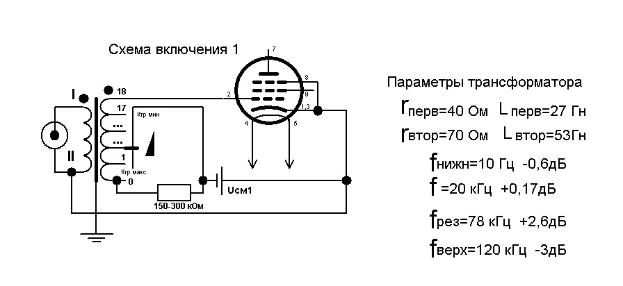

    Еще скажите, те кто хочет послушать ламповый выхлоп, у кого-то РГ меньше 600Ом? (извращенцы есть?)
    У меня вот такой РГ
