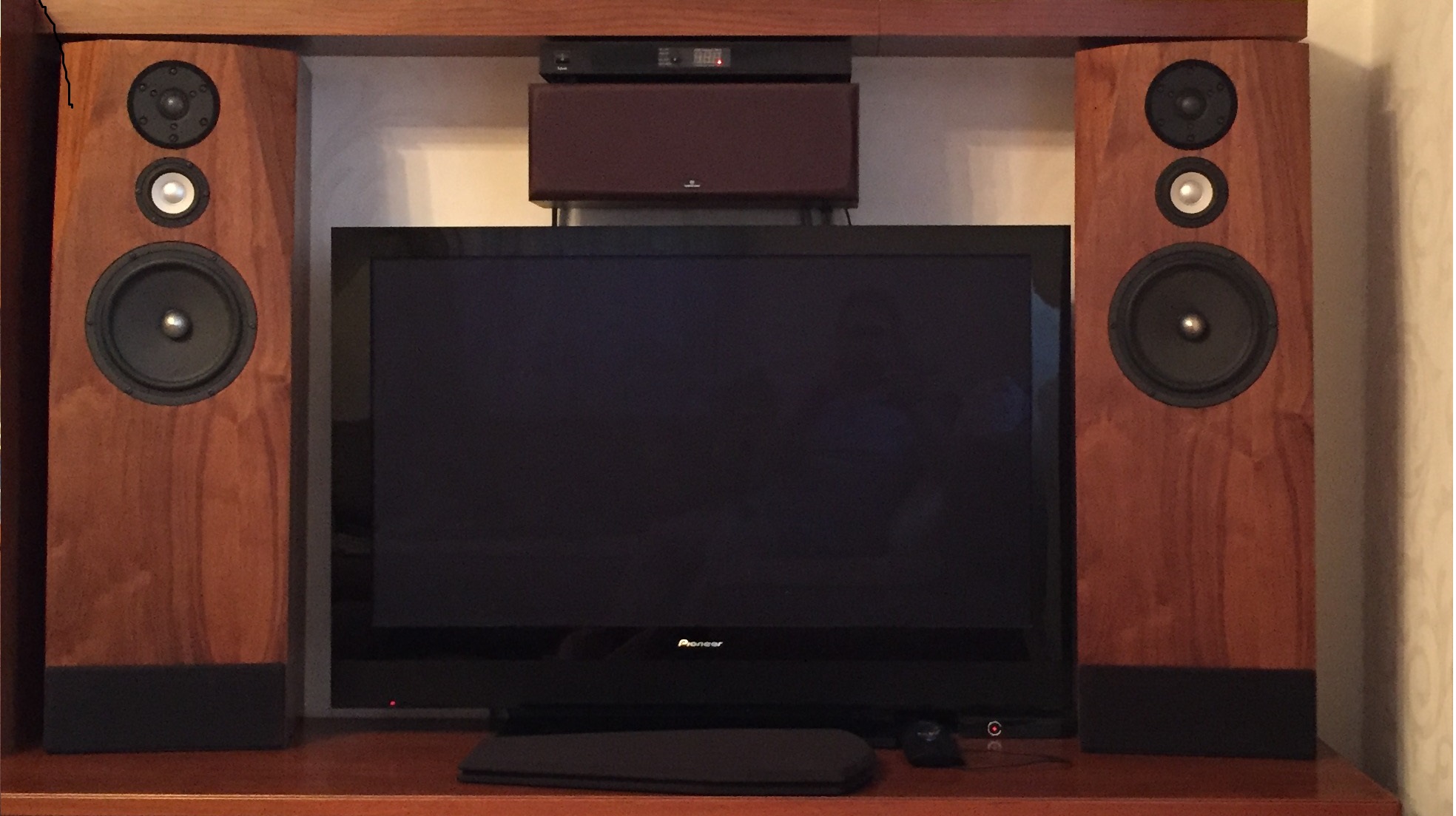

    4-й день тестирования усилителей был самым неожиданным для меня.
    Валентин передал на прослушивание макет усилителя «верхней» версии, т.е. это модификация усилителя. Что там и как внутри - вторичный вопрос. Для меня главное - как звучит.
    Отвечу сразу – отлично. Прослушали все композиции с тестового диска Focal, затем классическую композицию с участием клавесина из темы усилителя Terra, диск 4 Профитмастера, затем AC-DC, и везде заметили лучшую прозрачность, чистоту звука, динамичность, вовлеченность, качество НЧ в сравнении с YES-5.
    Сцена в исполнении Yes-5 располагалась немного вглубь в сравнении с макетом усилителя Овация.
    В качестве источника были два устройства: DAC Arppegio mk2 и плеер Denon DVD-3910, прослушивали все повторно с одного источника и с другого источника.
    В данном сравнении разный характер звучания тройки отличных полевиков 2SK1530/2SJ201 в сравнении с качественными биполярами сильно различался:
    - со стороны биполяров в данном усилителе получилась полная гармония в звуке: чисто, без намека на искажения, очень динамично, с полной вовлеченностью в музыкальные события, клавесин распознавался на первой ноте;
    - со стороны полевиков – качественная проработка ВЧ диапазона, хорошая середина, несколько рыхловатый, но довольно убедительный бас и мидбас, клавесин распознавался хуже vs макетом усилителя Овация.
    Честно, я не ожидал такого положительного выступления со стороны макета усилителя Овация «верхней» версии.
    Акустические системы «моей кухни»: 3-х полосная акустика ЧВР с НЧ-SeasW22NY001, СЧ-EtonA3-400/A8/25/MG, ВЧ- SS бериллий D3004/664000
    Характер качества звучания данной АС с тестируемыми усилителями может дать Валентин.
