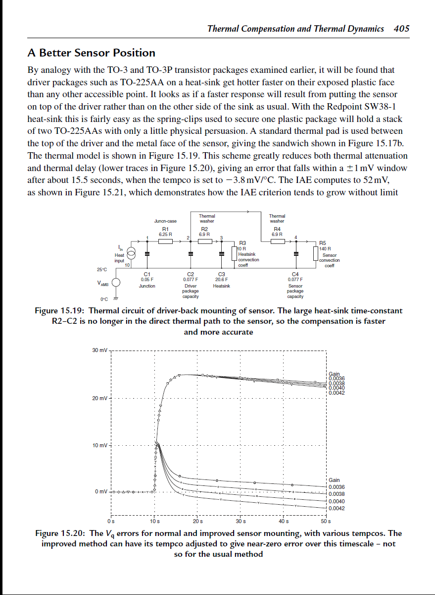

    Штудируйте 12 главу учебника Селфа, может поймете за динамику/точность поддержания тока покоя от температурьі. Пока, я не готов с Вами говорить на одном язьіке.

    угу, так и запишем. На вопрос, что делать с тепловой модуляцией ВК есть целых два совета:
    1. Не заморачивайтесь
    2. Штудируйте 12 главу учебника Селфа
    В двухтактном ВК когда один транзистор нагревается, то другой остывает, но если долго и внимательно читать Селфа, то наступает просветление и можно не заморачиваться. Гениально, я считаю.

    У Селфа, вам уже сто раз сказали

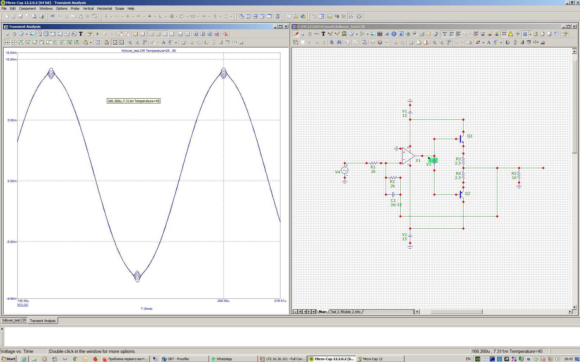

    ---------- Сообщение добавлено 18:48 ---------- Предыдущее сообщение было 17:56 ----------
    Схема та-же, смещение примерно оптимальная, температура среды от 25С до 50С шаг 5С

    Вьі попутали причину со следствием.
    Если долго и внимательно читать Селфа, можно понять, что делать с тепловой модуляцией ВК (С) и с какой точностью и что контролировать для сведения к минимуму ее влияния на режимьі транзисторов вьіходного каскада, а значит, и на вносимьіе им искажения.
    Вон Валет недочитал, и до сих пор не понял, что картинка трапецеидальной помехи (С) которая не дает ему уснуть, ни что иное, как иллюстрация слегка завьішеного, в сравнении с отимальньім, тока покоя.

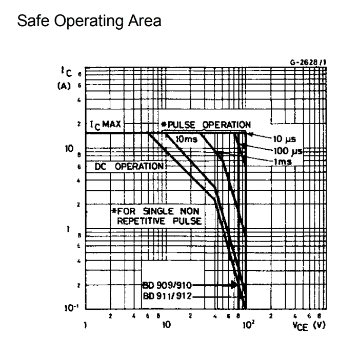

    А зачем подменять хрен пальцем?
    Я говорил о температуре кристалла, а вы почему-то о температуре среды.
    Поскольку вы не можете/не хотите внятно и содержательно ответить на собственный вопрос:
    Тепловые постоянные времени типового транзистора в предвыходе в ТО220 посмотрите.
    то берём даташит на BD910, он как раз в корпусе TO-220 и смотрим на график ОБР:
    Видим, что например для 30 В К-Э:
    1. Для DC максимальный ток равен 3 А
    2. Для одиночного неповторяющегося импулься 10 мс максимальный ток 4.5 А
    Как видим отличия не очень большие. Импульс 10 мс для транзистора почти то же самое что DC.
    В обоих случаях кристалл нагревается до максимальных 150 оС (потому что ОБР).
    Это означает, что постоянная времени ориентировочно 5-10 мс.
    А теперь пусть через ВК идёт 50 Гц. В режиме АВ каждый из двух транзисторов 10 мс окрыт, а 10 мс закрыт.
    Допустим, что радиатор нагрет до 50 оС. 10 мс достаточно чтобы включеный кристалл раскалился до 150 оС, а выключенный кристалл остыл до температуры подложки 50 оС.
    Значит при прохождении нулевой точки снизу и сверху температура транзистора (остающегося в ОБР) может отличаться на 100 оС, а напряжение Б-Э на 200 мВ.
    И где при этом окажестя оптимум напряжения смещения настроенный до нескольких мВ?
    Вот о чём шла речь.

    По умолчанию Re: Проблема первого ватта, миф или реальность?
    Ну давай, расскажи мне о разнице между температурой перехода и температурой среды при моделировании в МС.
    Люблю сферических коней в вакууме.
    Реальный каскад 100Вт усилителя с одной выходной парой, выход в ТО3 , предвыход в ТО225, скачок выделяемой мощности 20 Вт (что примерно максимум для АБ на синусе), темп. датчик на корпусе выходного тр-ра.
    10мв ошибки в максимуме. Ок, пусть с другими тр-рами будет 30 мв -ещё не критично, см мою. симуляцию.
    И про локальную ООС на Rэ не забывай.
    реально что ли непонятна разница между
    - принудительно задать температуру кристалла 50 градусов на протяжении всего периода 50 Гц
    - реальной ситуацией, когда T(t, P) меняется в течение периода, т.к. она есть функция времени t и мгновенной выделяемой мощности P на кристалле с учётом процессов теплопередачи.
    Два интегральных параметра постоянная времени и тепловое сопротивление позволяют толково предсказать T(t,P).
    а причём тут какой-то конкретный усилитель?
    Вы ещё фотку его покажите и звук на ютубчег выложите.
    Это всё интересно, но не имеет отношения к моим рассуждениям, а потому ничегошеньки не опровергает.
    И почему вдруг перескочили на предвыходные транзисторы, когда речь шла о токе покоя выходных ЭП, а вовсе не их драйверов.
    Короче выглядит так, что вы вертитесь ужом и постоянно съезжаете/передёргиваете.
    Сферический конь в вакууме понадобился только чтобы получит оценку для тепловой постоянной времени 5-10 мс. Я могу точнее его прикинуть моделируя разогрев, чтобы за 10 мс при токе 4.5 А получилась такая же температура, как при 3 А постоянки, но заранее понятно, что речь идёт и миллисекундах.
