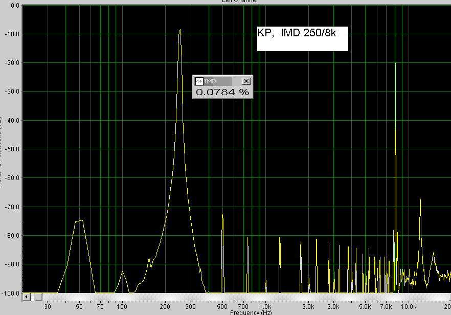

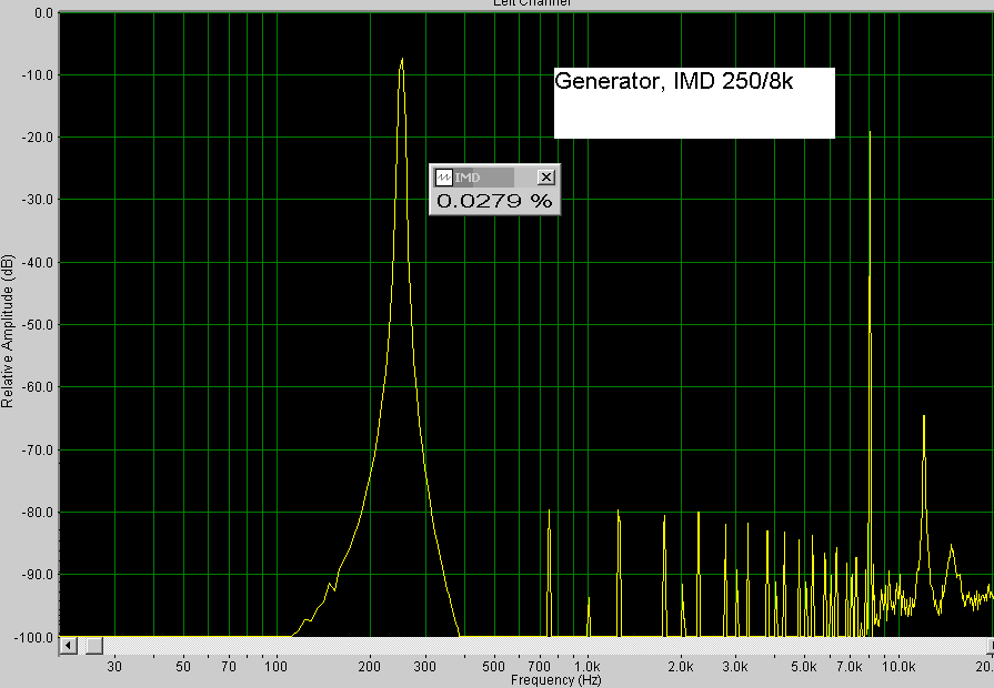

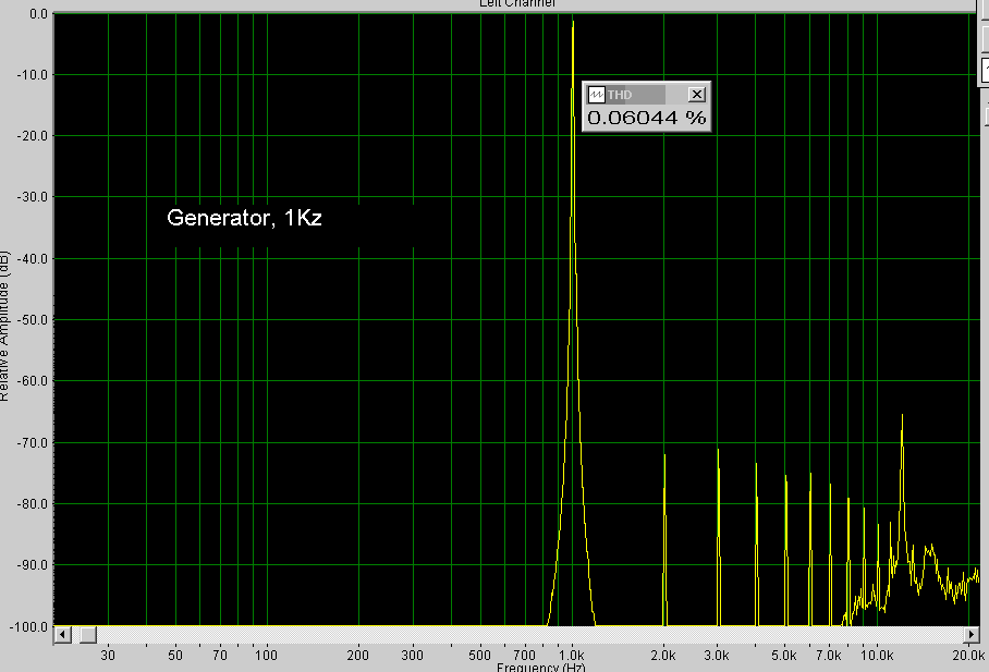

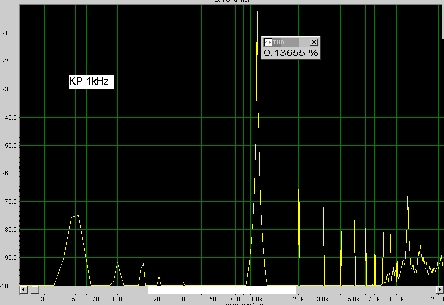

    Это буфер с ку<1 и искажениями процентов в 10
    Кстати, еще раз по поводу этого бреда - лезть внутрь усилителя (где похожий на Корсаровский каскад, но не он) и тащить его к прибрам мне было лень, но вчера (по другим причинам) собрал на макетке такой же каскад что стоит там и немного померял.
    Замечу сразу - мерял звуковой картой, непригодной для измерения малых КНИ! Поэтому смотреть надо не только на абсолютные цифры THD и IMD, но больше на разницу их у самого генератора и после каскада.
    И питался он от простого выпрямителя, поэтому виден повышенный фон.
    Каскад был нагружен на 2к резистор.
    Выходное сопротивление каскада - 250ом.
    На скриншотах подписано что где.

    Дык, всё равно, картина не особенно радостная.
  16. #215
    38,725
    По умолчанию Re: Усилитель Corsair
    Что конкретно в ней "нерадостного " ? Что нет обещанных десяти процентов ?
  17. #216
    20.03.2007
    Украина, Луганск
    186
    Нет трёх нулей после запятой
  18. #217
    38,725
    А нахрена они нужны?
    Скажу по секрету - у меня ни в одном из домашних усилителей, нет трех нулей после запятой. И врядли когда будет.
    Более того - я еще ни разу в жизни не слышал прилично звучащего усилителя с тремя нулями после запятой.
    P.S. Вот без нулей вообще - (т.е. с единицами %) - слышал не раз.
    У моего основного домашнего усилителя, на полной мощности 5%.
