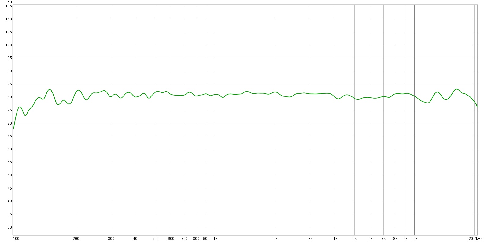

    Ну что бы не отходить от темы, лучше бы взять АЧХ+Импеданс от 8542 и 9900 в бафле похожем на картинку в шапке. Это было бы интересно ТС. Лично мне интересно посмотреть концепт сведения, кот. ты предлагаешь на ca18rly(потому что он есть и кмк способен играть высоко и не гадит на 3-5к) и 27TFF(у меня не он, но очень близок по АЧХ/ИМП).
    Я пробовал нечто подобное с фильтром: параллельный LCR 0.68гн+30ом+1мкф последовательно мидбасу ca18rly, максимально близко к 1-му акустическому, такой фильтр дает более пологую ФЧХ, чем просто катушка. То есть типа 0.75 порядок. Очень легко и жизнерадостно играло, максимально близко к ШП наверное. Долго его слушал. На ВЧ было от первого до третьего эл. порядка, все играли более менее, разумеется АЧХ не идеал была, но звучало хорошо.
    В архиве файлы 8542, 9700(на 9900 нет файлов у меня), ca18rly, 27tff и две симуляции бафла 200х850мм, одна для мидбаса, вторая для пищалки. Dz 25-30мм где-то от купола до колпачка мидбаса, мидбас глубже)). https://dropmefiles.com/OUYh5
    Если вводные более менее правдивые dz=27 мм (взял такое для расстояния 2.5 м), то оптимальный фильтр выглядит как на картинке и слушать или замерять результат надо под углом 30 градусов относительно оси ВЧ, либо еще ниже. Т.е. АС ставишь вот так - "/", чтобы угол между полом и баффлом около 60 градусов, уровень ушей по высоте купола твитера. Басовик без фильтра .
    Второй вариант фильтра для случая если пищалку задвинуть еще глубже на -55 мм относительно взятой dz=27 мм - вторая картинка. Можно как вариант взять в аудиомании сиковские рупора и пристроить к ним. Скорее всего получится вполне прилично .
    А симуляцию бафла вы не подгрузили? В архиве есть файлы. Я кстати слушал ca18rly без фильтра, ради расширения кругозора.)) Конечно драйв и открытость звука были, но рояль лупил по ушам, возможно, что в широком и "аэродинамичном" бафле этого недостатка бы не было.

    Нет, изменения от баффла не грузил, я думал они уже сидят в замерах, зачем меня грузить лишними телодвижениями? В целом я лишь концепт показал.

    15pr400+cp755ti+xt1464
    Пассив, второй порядок, из за большой-длинной дудки степ луЧшее не получается
    Режектор не стал мудрить, поверх параметрик на 1800 Гц Q3 -3 дБ

    По виду ступеньки, интуитивно кажется, что изменив полярность драйвера получится лучше. У тебя драйвер в инверте относительно НЧ.
    Во всяком случае 15шка с nd2060 в ph2380 позволяла получить более хороший результ.
    Нет, драйвер не повёрнут
    Если "инвертнуть" дравер, то ступенька красивей, только для этого на разделе надо что бы полосы были с небольшим подъёмом и набегали друг на друга на частоте раздела, что приводит к росту искажений и очень прилично, я пробовал
    С "повёрнутым" драйвером
