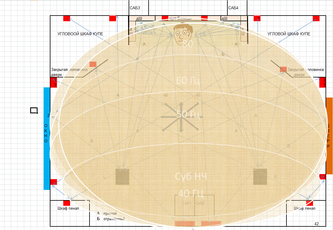

    Пересмотрел "имхошную концепцию отражений", пришёл к выводу, что всё же отсутствие, вернее минимизация боковых очень раннихотражений, более благотворно сказалась на общем восприятии звуковой пространственной сцены. А надо было только открыть половинки дверей угловых шкафов (которые ближе к слушателю) и перенастроить room corection YAPAO SRC по 8 точкам в месте прослушивания
