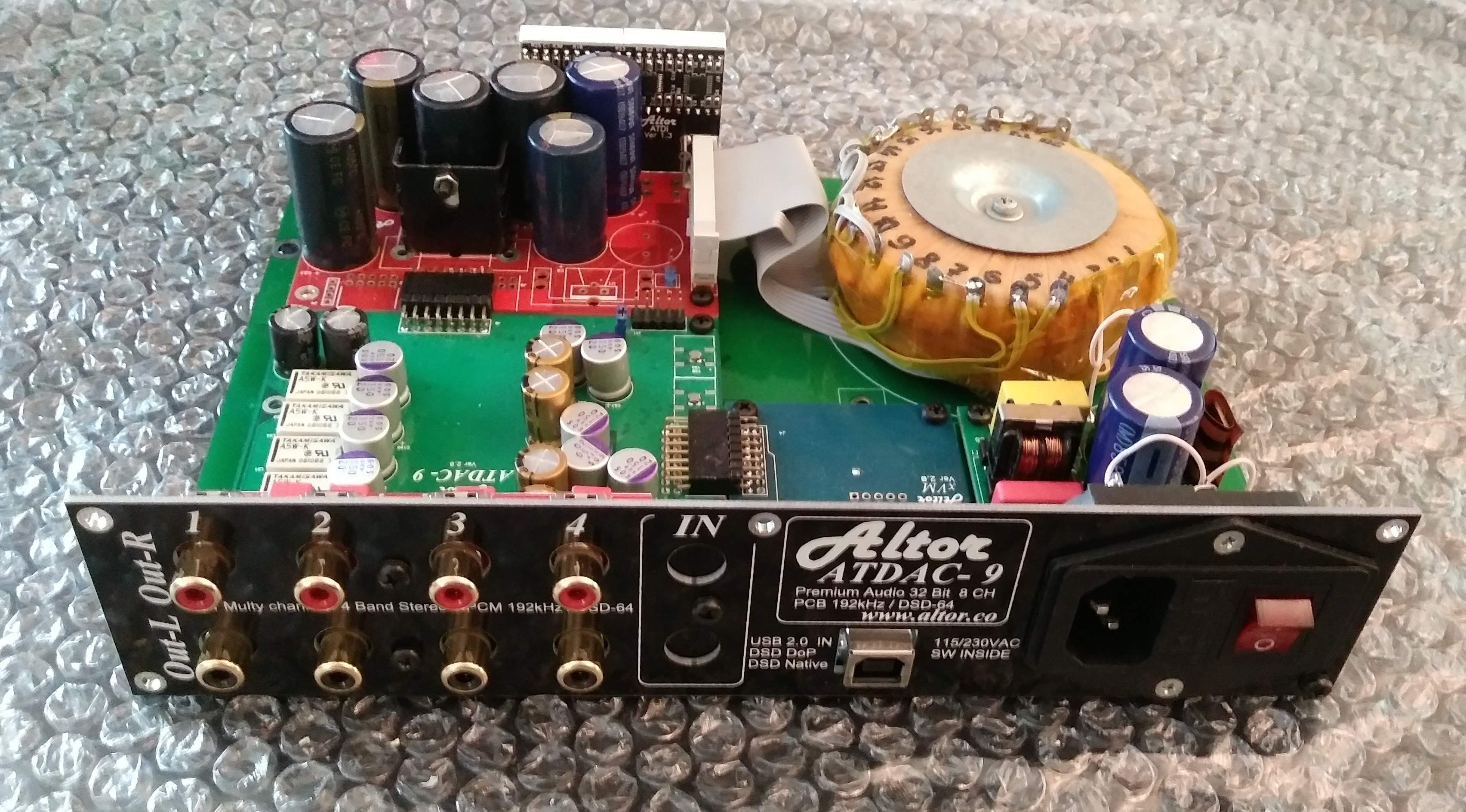

    А вот обсуждаемая 9-ка, была в корпусе, и крепление транса оказалось не достаточно мощным, его сорвало.
    Когда без корпуса ему в упаковке деваться некуда.

    его сорвало.
    Ого. Вывалило кусок платы вокруг крепежного винта ?
  6. #206
    По умолчанию Re: Прослушивания ЦАПA ATDAC-9
    Это днище. Я подозреваю, что непротравленное ни разу )
  7. #207
    39,206
    Нет. Я не видел фототк, но по словам топикстартера - срезало резьбу у крепежного винта. Или он сам обломался.
    Пока я отсылал без корпуса - оно вокруг всё было в "пупырашках", они всё амортизировали и стойки-винта М3 хватало.
    Буду впредь М4 или даже М5 ставить.
  8. #208
    Когда такая шайба летает внутри корпуса, чтобы не посрезало с мясом мелкие электролиты, не помяло разъемы и т.д. - это просто нереальная удача

    я када усил делал, не было под рукой подходящего крепежа для торов, вспомнил где то увиденное фото, там тор крепился четырьмя пластиковыми хомутами, при чём брендовый какой то девайс был, так и сделал.
    они вообще мёртво стоят
    может как вариант? такое крепление не сорвёт.
    правда у меня торы крупные и пришлось покупать самые большие хомуты, не дёшево.

    Ну ему там особо летать и негде, он просто сдвинулся с места, даже провода не оборвал.
