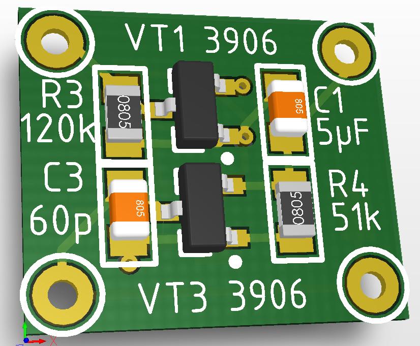

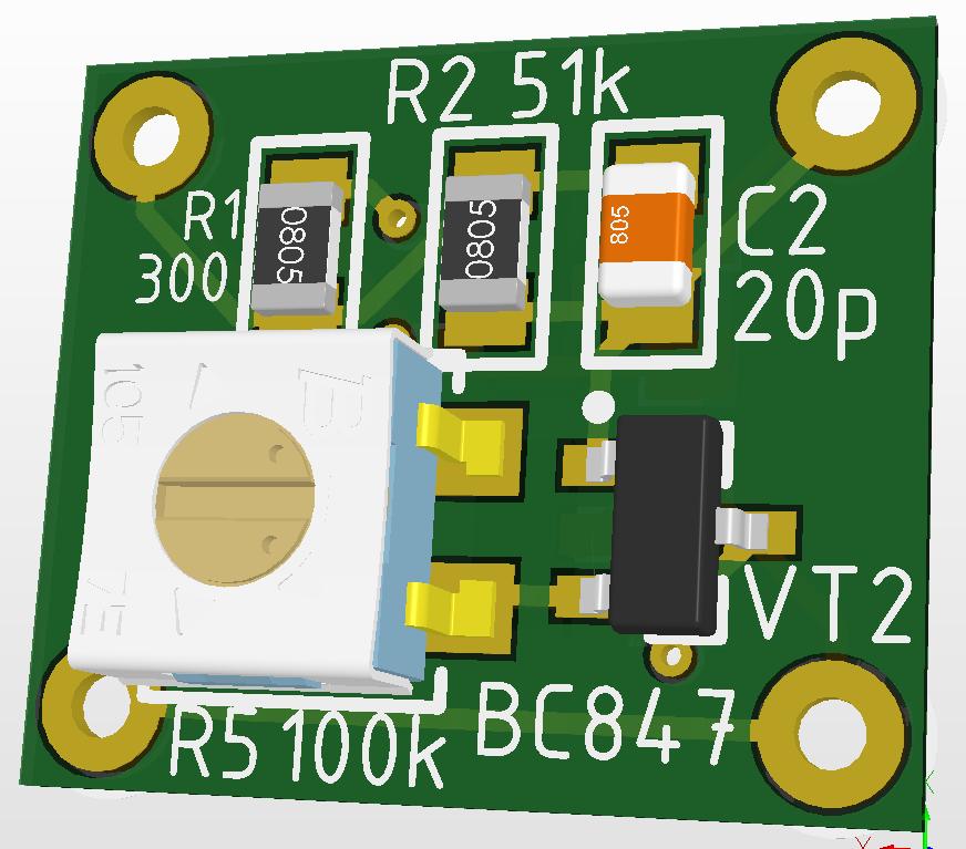

    Цитата Сообщение от nubsaybot Посмотреть сообщение
    добавлю для полноты картины
    Вложение 349768 Вложение 349769
    очень наглядно. в какой программе платы рисуете?
    ---------- Сообщение добавлено 10:49 ---------- Предыдущее сообщение было 10:38 ----------

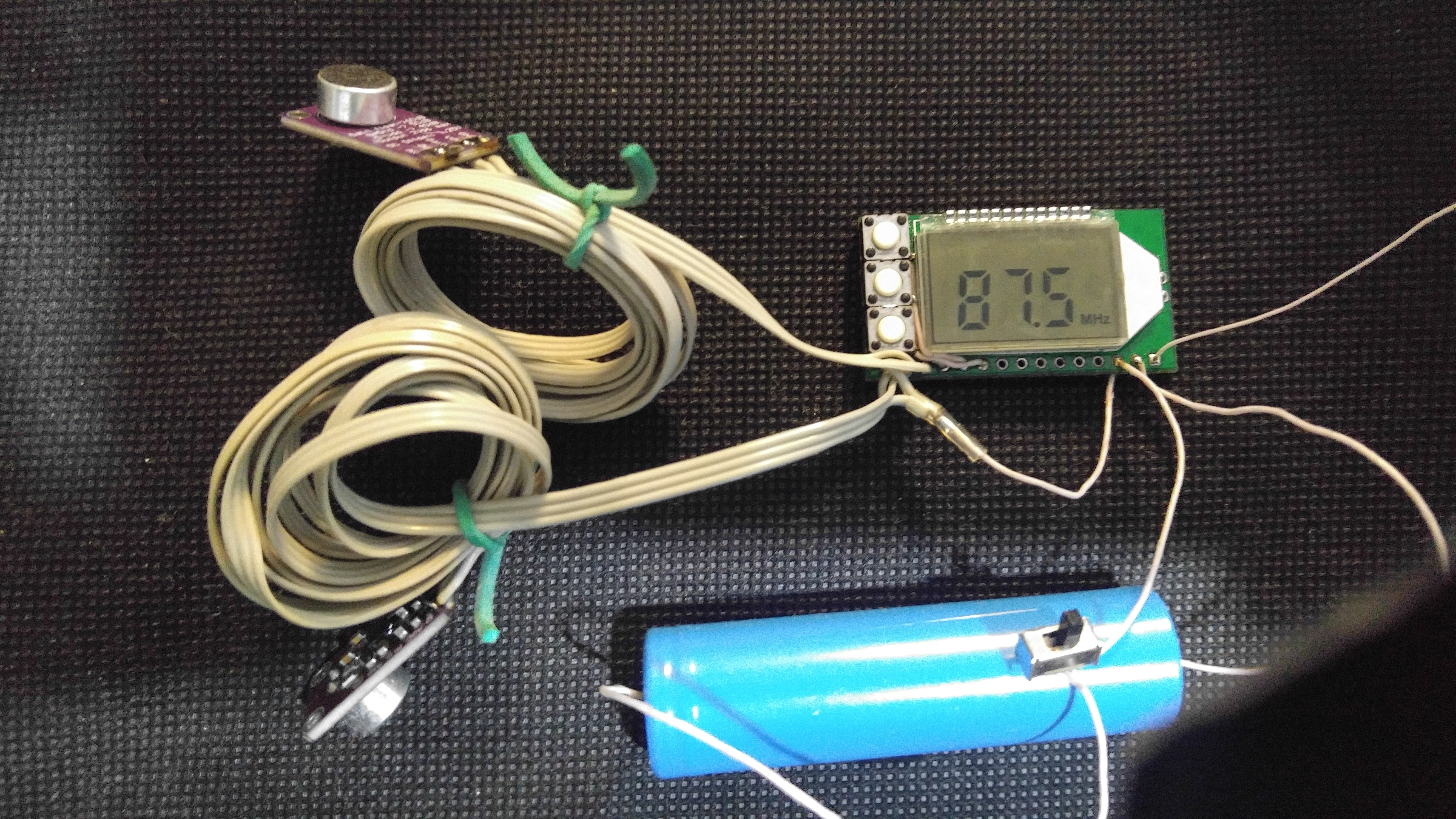

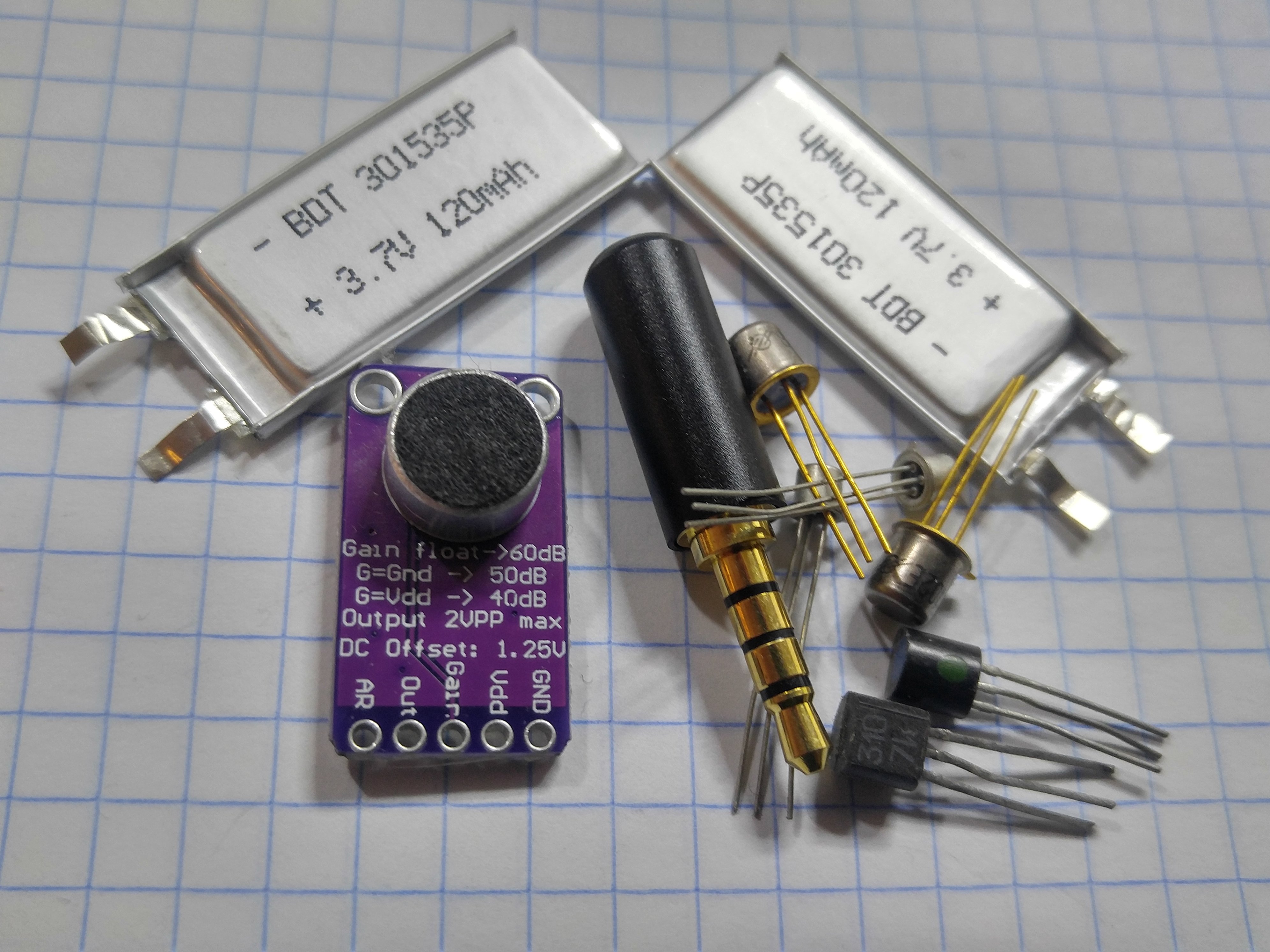

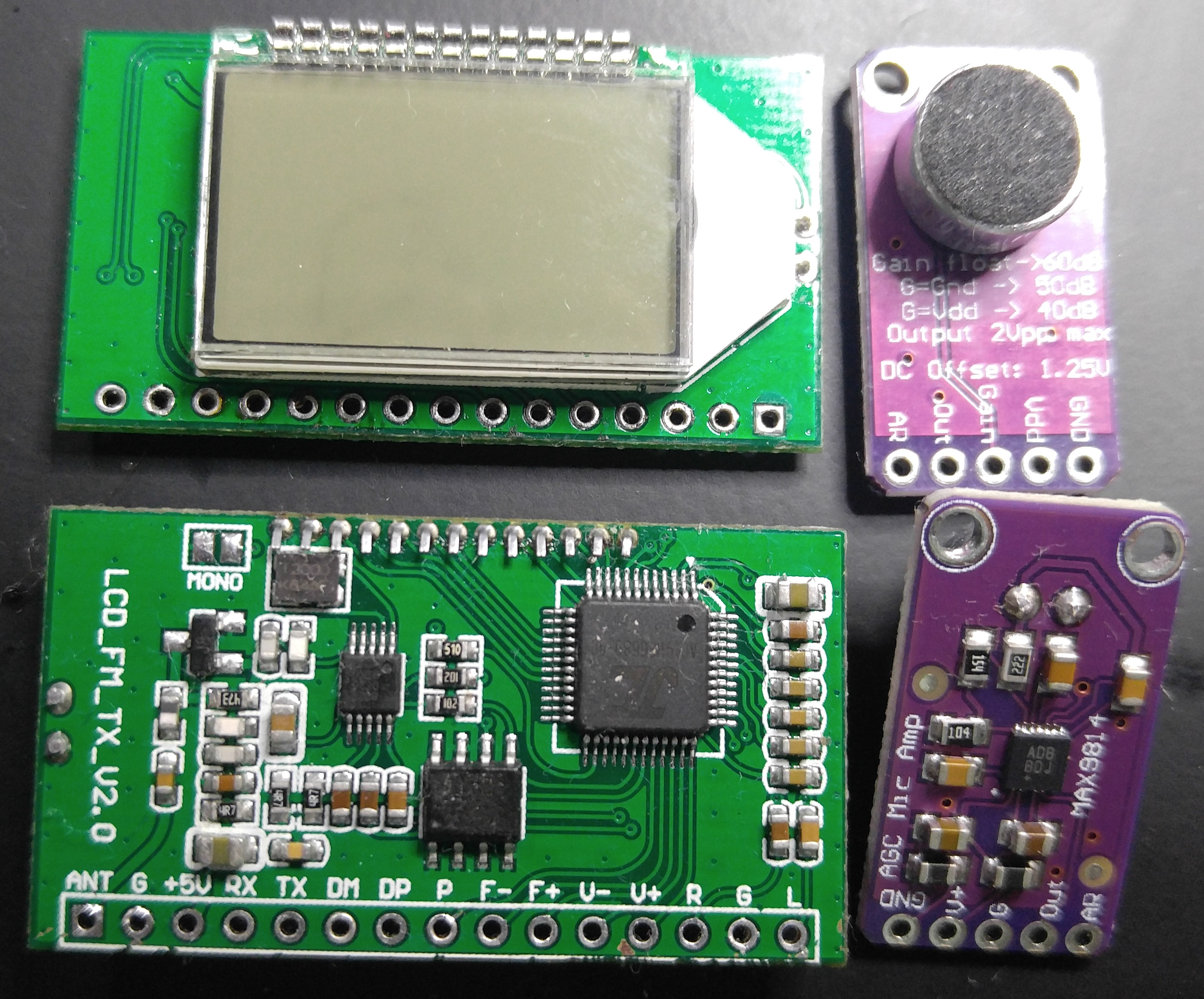

    Сравнивал Комби 3т с мах9814 и мах4466. на скорую руку, ничего не настраивая. мах4466 субъективно превосходит комби. только доп питание нужно. нужно попробовать с идентичными микрофонами еще.
    Позже дополню как потестирую побольше
    Запитывающую сам капсуль схему на плате с мах4466 (из 2*R+1*С) замени на источник тока с коллектором в сторону капсуля - будет намного лучше работать.
    Последний раз редактировалось МимоПроходил; 30.07.2019 в 21:57.
  5. #204
    Давно не заходил
    16.11.2018
    20
    По умолчанию Re: Предусилители электретных микрофонов c низковольтным фантомным питанием от микрофонных входов со

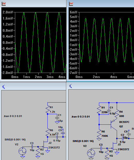

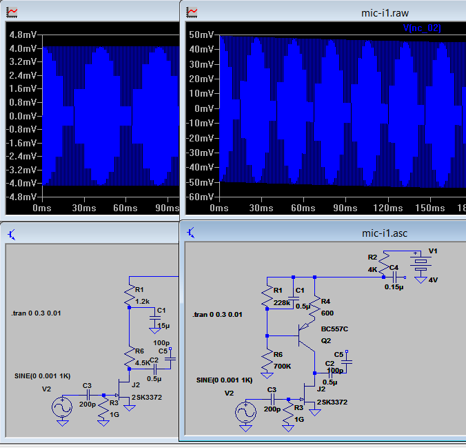

    PS В эмуляторе сравнил варианты. По 2 вольта на микрофоне и 0.2 мА.
    Выигрыш в 2.5 раз при запитке микрофона от источника тока при с1=10р.
    А при с1=200р там и там, выигрыш = 12 раз. Прикольно, да?
Название:	2 варианта.PNG
Название:	2 варианта-2.PNG
    ---------- Сообщение добавлено 23:01 ---------- Предыдущее сообщение было 22:48 ----------
    Соответственно, поменяется АЧХ - уйдет бубнение. А может, не поменяется и не уйдет.
    Последний раз редактировалось МимоПроходил; 09.08.2019 в 16:54.

    что-то тихо в веточке... Неужели кроме меня никто не захотел попробовать МАХ9814? У меня уже с парой китайских платок с МАХ9814 и вот такими китайскими фм-передатчиками успешно реализованы прототипы стереомикрофонов с АРУ. Прототипы работают изумительно.

    Максимка, твои изыскания, хоть и не совсем коррелируют с темой, но очень полезны и могут заинтересовать многих читателей. Поэтому пожалуйста, расскажи подробнее о созданных устройствах и их параметрах. Какой суммарный ток потребления, какой в итоге динамический диапазон сквозного канала, включая фм-передатчик-приемник. Как организованы прием вч сигнала от фм-передатчика и последующая подача выделенного звукового сигнала в гаджет. Чем подробнее ты расскажешь - тем больше последователей захотят пойти твоим путем.

    По умолчанию Re: Предусилители электретных микрофонов c низковольтным фантомным питанием от микрофонных входов соврем
    semimat, нет никаких особенностей в конструкции. Две китайские платки с МАХ9814 подключены к китайскому трансмиттеру гибкими неэкранированными трёхпроводными лентами по 120см каждая. Выходы микрофонных усилителей - напрямую к входам трансмиттера. Всего три кнопки задействовал - это громкость плюс, громкость минус и частота плюс (можно частоту минус - всё равно). Вторую кнопку частоты использовать нет никакого резона, так как обе кнопки установки частоты "крутят" частоту передачи по кругу, а вот громкость нет, и поэтому обошёлся всего тремя кнопками. Двумя устанавливается глубина модуляции, третьей - частота. После выключения передатчик запоминает эти установки. Потребляемый ток при горящей подсветке дисплея - 47mA, при погасшей подсветке, - 39mA. Питание от одной литиевой банки. Это с включенным выходным каскадом на транзисторе и антенной около метра. Выходная мощность по ВЧ на пару порядков избыточна. Дальность работы проверил метров до 50, дальше не отходил. Буду убирать усилительный каскад на транзисторе. Микрофоны работают чётко от говорить прям в них до капает вода метров за 10 из крана на кухне. Шум и прочее не проверял, - звук кристально чистый и чёткий. Громкость по показометру на дисплее ставлю от 7 до 15 (всего до 30). Уровень сигнала на выходе микрофонных усилителей чуть больше 2 вольт от пика до пика в максимуме. Такие длинные "хвосты" к микрофонам сделаны не случайно. Это чтобы можно было выносить их на теле куда угодно, например на манжеты рукавов куртки, а передатчик где-нить в районе груди-живота. Смарт в кармане, с воткнутым разъёмом гарнитуры и "хвостиком" антенны от общего для микрофона и наушников. Проверка пройдена как с аудио, так и с аудио-видео регистратором, получилось круто.
    В качестве элемента питания вижу плоскую литиевую банку ёмкостью около 800-900mA/h.
    Крепление плат микрофонов и трансмиттера+батарея+выключатель на шмотки изнутри, - на липучках. Под микрофонные капсюли в шмотье дырки. На капсюли микрофонов тканевые колпачки под цвет шмота. Как-то так...
    Прототип на фото:
    ---------- Сообщение добавлено 25.10.2019 в 16:49 ---------- Предыдущее сообщение было 24.10.2019 в 20:44 ----------
    обнаружил неприятный момент в двух трубах сяоми мей т9 про. Сяоми мей 3 продан и заменён на т9 про, возможности проверить запись на мей 3 у меня уже нет. Радио работает на наушники в стереорежиме великолепно, а вот пишет только в моно, то есть соединяет два канала в один. При этом пишут в стерео с двух встроенных микрофонов великолепно. Точно это же происходит при записи стерео любых FM-радиостанций, - итоговая запись в моно!
    Просьба ко всем камрадам, у кого трубы сяоми проверить этот момент. Хочу выяснить, - мне одному так не повезло, или всем нам?
    Последний раз редактировалось Максимка; 24.10.2019 в 21:09. Причина: добавил про крепление девайса на шмотьё
