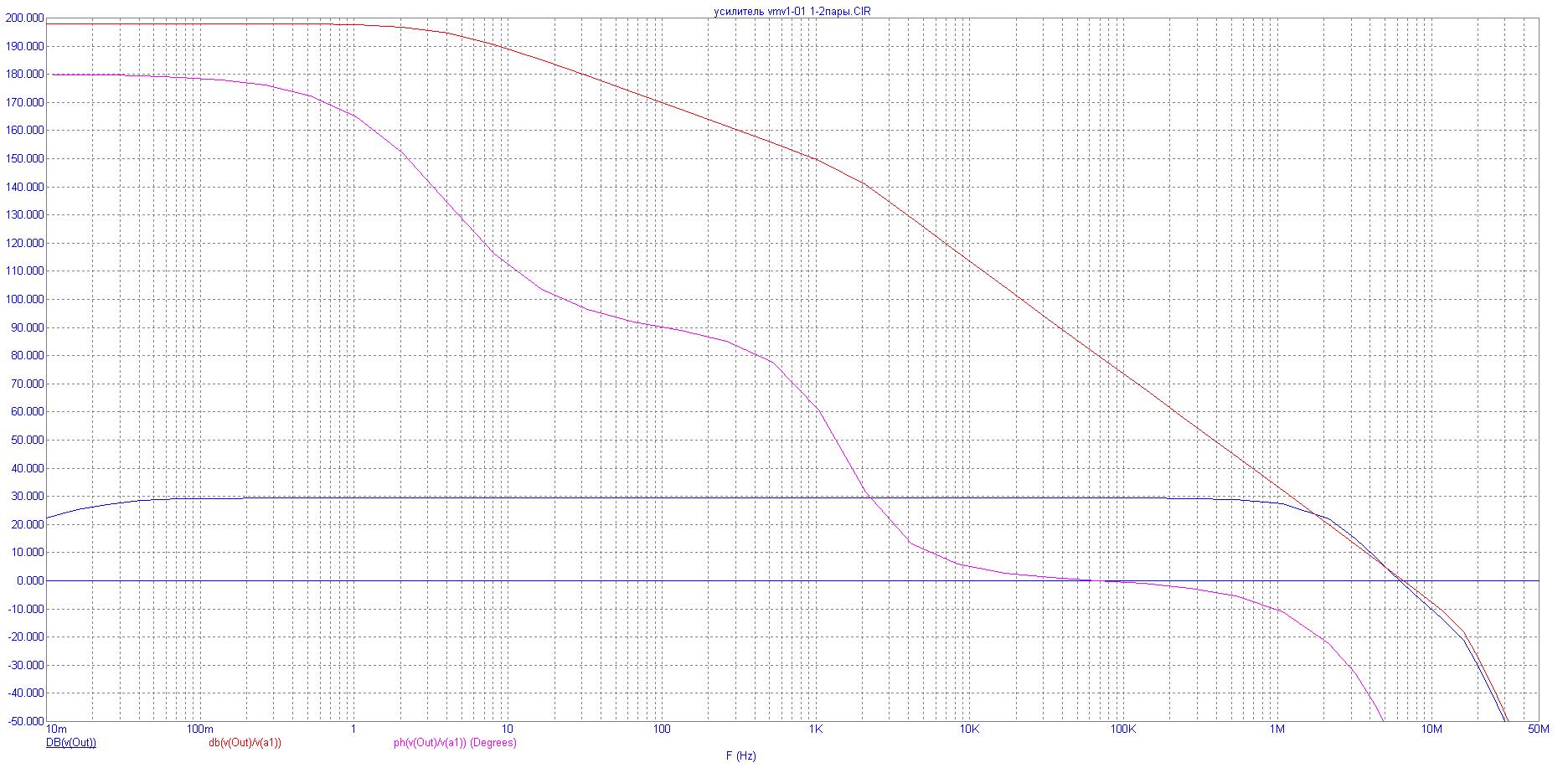

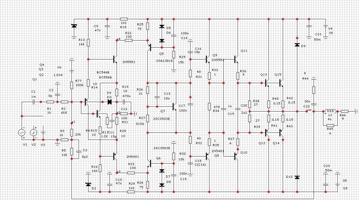

    Вот такой . прототип усилитель А.Агеева дискретный . Первый полюс высокий в пределах 70-150кгц , в конкретном случае 131 кгц . Остальные параметры скромные даже в симе.
    Если неудачная схема ,то удалю тему
    Возможно есть импортный более ранний вариант .

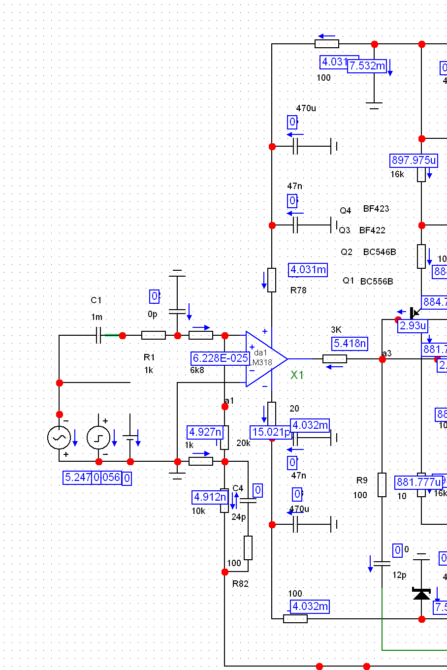

    Павел,если такой профи, так свое творение доведи,чтобы всех рвало. И ответь на вопросы,которые тебе заданы ранее.
    Первое : Почему в у Агеева нет резистора с неинвертирующего входа на массу.
    Второе: Надо ли стремиться к минимальному уровню постоянки в точке суммирования оос и входного сигнала?
    Третье. Почему в усилителе Л.Зуева нет того,о чем ты пишешь относительно точки 2.?
    Четвертое . Я давал скины токов и напряжений на входах оу в данном включении.Можешь прокомментировать? Есть смысл выравнивать потенциалы входов АД825 ? И чем замерять разбаланс напряжений его?
    На первые три можешь не отвечать.Ответь на четвертый вопрос

    Как это Павел объяснишь? как ты собираешься выравнивать ад825 при его нанотоках ?

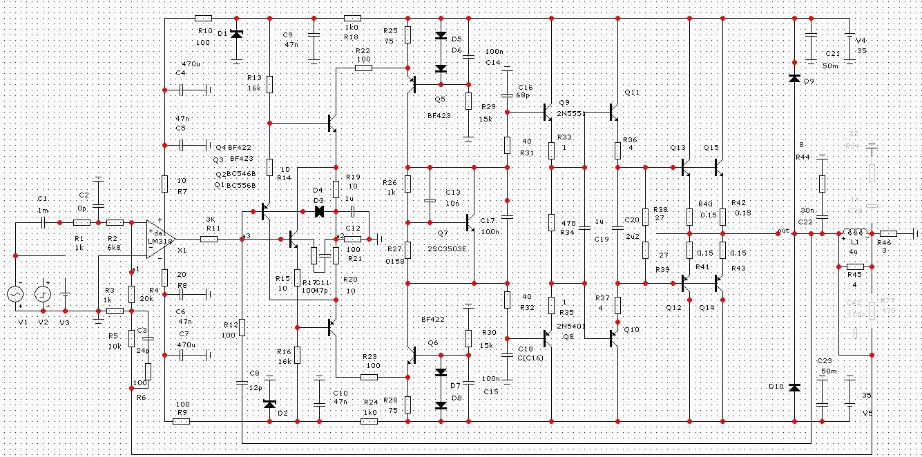

    Что там балансировать , 6,228E-025 напряжение в точке суммирования , чистый виртуальный ноль ? Там наноток,что с топором то туда лезть балансировать ,словно у нас 140уд2 поставлена.
    офф но нет худа без добра.В результате простая схемка из первого упростилась и стала красивее и изящнее и избавились от лишних деталей.Жаль плата разведена коллекторами первых транзисторов на питание оу , не перекинуть в эмиттера вторых. Ну и АФЧХ её. Заодно и простостейший на дискрете изменил.
    Например, номиналами резисторов R12,R13 балансируется ..... ?
    Нет смысла.
    Симулятор не учитывает разброс этих параметров у серийных ОУ, даже если они нормированы.
    Еще раз, для жирафов.
    Выравнивать надо не потенциалы, а импедансы.
    Написано достаточно, чтобы уже таки понять и пГостить.
