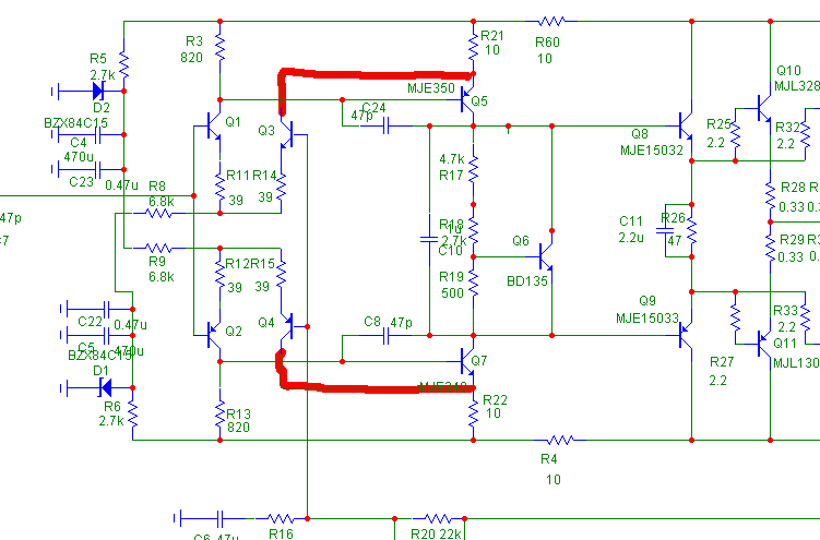

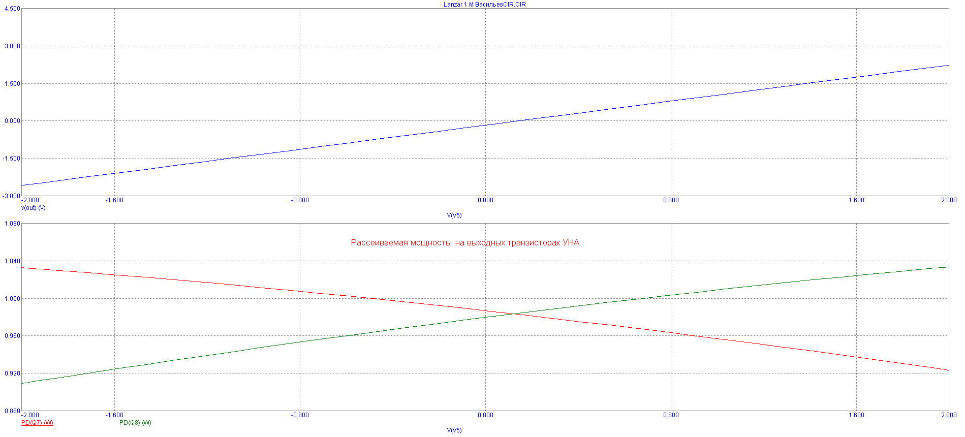

    Ну блин , это не серьезно.
    Выходные можно и полевики поставить в тройку ,конечно не про латералы речь.
    интегратор интегратор.
    Хочется именно простой для понимания усилитель.
    Кстати рассеиваемая мощность на транзисторах Уна. В пределах от -1,6 /0до 0/+1,6 вольт ,то есть от минимума до номинальной мощности на них выделяется всего 1ватт .Думаю обычной небольшой пластины хватит.
    Офф делал ток и больше и меньше. Этот оптимален.

    .Васильев, а нужны ли резисторы в базах транзисторов ДК?
    был тут случай на форуме - что с ними контроль ноля на выходе был хуже.
  15. #214
    04.04.2007
    10,818
    По умолчанию Re: Старый добрый ЛАНЗАР !!!
    файл микрокапа дан. прогоните и посмотрите.
    По конденсатору в делителе оос .Сколько можно трендить одно и тоже. Охватите его оос и все. 100ком от горячего конца резистора оос R3 к холодному выводу С1 ,точнее к точке соединения С1 и R1 по схеме . Нет проблемы. Хоть эльзет ставьте

  16. #215
    28.12.2012
    4,089
    у меня 8-й установлен. не хочет анализировать файл для 9-го микрокапа.
    ну если в двух словах, что дают эти резисторы в базах ДК?
  17. #216
    04.04.2007
    10,818
    Выравнивают тока дифкаскада .Можн\но уменьшить их в два три раза при сильном желании.

  18. #217
    28.12.2012
    4,089
    хочу обратить еще внимание на вот такое включение плеча ДК, которое вообще-то есть в настоящем Lanzar, а не в Ланзаре:
    такое включение линеаризирует УН при некотором снижении усиления.
    по идее оно должно как то и термостабилизировать каскад УН.
  19. #218
    04.04.2007
    10,818
    Режим А зачем стабилизировать?Да и перекашивать дифкаскад зачем?
    С уважением Максим.
  20. #219
    28.12.2012
    4,089
    а разве режим А не может уйти в саморазогрев?
  21. #220
    04.04.2007
    10,818
    Номиналы резисторов в эмиттерах сравните с оригиналом
    С уважением Максим.
