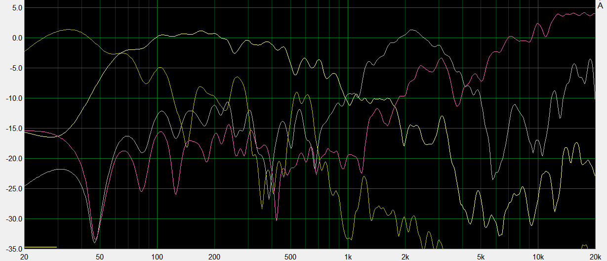

    У одного "победителя фокалов" - "другое" из ачха лезет. Второй 5,1 кГц разглядел в меди. ) Спецы рулят кароч.)
    Нате из закромов еще. Измерялось на досуге калибровочным ямаховским микрофоном. Свою измеряловку было влом тащить. Естественно чувак кроссы разбирать не дал, да мне и не надо.
    Немного поясню - кому непонятно. Стрелялось в ближнем поле, каждой головки без отключений, ну и ФИ естесно - поэтому вне полос присутствуют дублирующие подъемы по ачх. На них внимания не обращать. И еще микрофон довольно ровный но с 10 кГц поднимает уровень, там измерения не корректны. Провалы на стыках "закрываются" в точке слияния фаз - т.е в месте прослушивания и ачх укладывается в диапазон 5 децибельной полосы. Вот собственно все. В общем чисто для любопытства и наглядности. И еще раз отметил - звучат хорошо.

    Завсегдатай Аватар для Shidim
    16.06.2011
    Челябинск
    1,497
    По умолчанию Re: Акустическая система Yamaha NS-777
    Спасибо Astronavt за график с пояснениями.

    Ну, почему на «авось», «специалист» из Рязани АЧХ снял ямаховским микрофоном (у меня такой же) в ближнем поле, подтереться он может этой АЧХ, ни какой практической пользы она не представляет. А инженеры Ямахи не зря оставили возможность биампинга, но кажется я уже повторяюсь…
  15. #214
    Завсегдатай Аватар для Astronavt
    25.10.2008
    Рязань
    1,155
    А потому на авось, что "специалист" из Рязани ничего не улучшал. ) И не собирался. ))) А снятая им АЧХ и ГВЗ предназначались исключительно для визуального просмотра, а не практических целей.
    А вот улучшальщики местные - "победители Фокалов" и "победители Ямах"- даже такой ачх не имеют. ) Зато воплей от них о
    сэкономленой меди, неправильных срезах, хреновом корпусе, кривой ачх и прочем ямаховском отстое - аж 11 страниц. Так что вам даже подтереться нечем. ) Забавно, не правда ли? )))

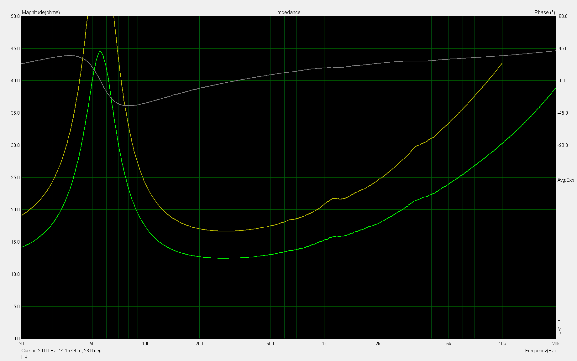

    Мои потуги по замерам НЧ дали примерно такой результат
    Fs = 55.72 Hz
    Re = 16.24 ohms[dc]
    Le = 434.82 uH
    L2 = 910.95 uH
    R2 = 12.72 ohms
    Qt = 0.64
    Qes = 0.86
    Qms = 2.57
    Mms = 19.01 grams
    Rms = 2.652635 kg/s
    Cms = 0.000430 m/N
    Vas = 31.11 liters
    Sd= 226.98 cm^2
    Bl = 11.320086 Tm
    ETA = 0.61 %
    Lp(2.83V/1m) = 86.90 dB
    Added Mass Method:
    Added mass = 11.20 grams
    Diameter= 17.00 cm
    Желтую полоску на картинке - игнорировать.
Название:	НЧ импеданс.png

    1,497
    Забил параметры измерений I3VGV в BassBox, размеры ящика так же вбивал по размерам оригинального корпуса. Чего то у меня получается ерунда (я могу просто что то неправильно делать). В любом случает I3VGV спасибо. Теперь с параметрами TL на НЧ мне можно катушку посчитать для 3,5 конфигурации
    Скорее всего, с вами все в порядке. То, что муляжи с Qes=0.86 не полезут в такой ящик, совершенно естественно. А если слегка подпассивить, вообще праздник будет...

    Я делаю робкие попытки научится тут чему то и не всё пока понимаю. То есть параметр Qes=0.86, некорректен? Последнюю фразу не понял вовсе. "А если слегка подпассивить, вообще праздник будет..." Если не затруднит, разъясните пожалуйста.
    На Cms ВаssBox то же ругается, говорит должно быть 0,430

    По ачх я уже тут много чего сказал. Если например взять две ас - одну с подъемом на килогерц, а вторую со спадом - то можно настроить кроссоверы так, что вы не почувствуете разницы в звучании по тембру. Различия будут только динамические. АЧХ не определяет узнавание инструмента. А узнавание - есть тембр - совокупность атаки и обертонов. А вот очень значительные деформации АЧХ, конечно потащат за собой сопутствующие искажения. Ровная ачх не плохо, а хорошо - но в пределах хай-фай не критично - от слова совсем. И вы даже эту кривизну не уловите.
    Чисто по ачх ас не сделать. А тут на форуме, за исключением трех-четырех человек, никто вообще ничего не понимает - хотя бьют себя пяткой в грудь, попутно все обсирая по традиции. Тут дерьмо все - что сделано не тут. )))
    Если есть желание экспериментировать с полосами - бог в помощь. Надо осваивать и симуляторы и измерения. По-другому никак. )
    ---------- Сообщение добавлено 23.04 ---------- Предыдущее сообщение было 23.01 ----------
    Там почти все параметры не корректны ))
