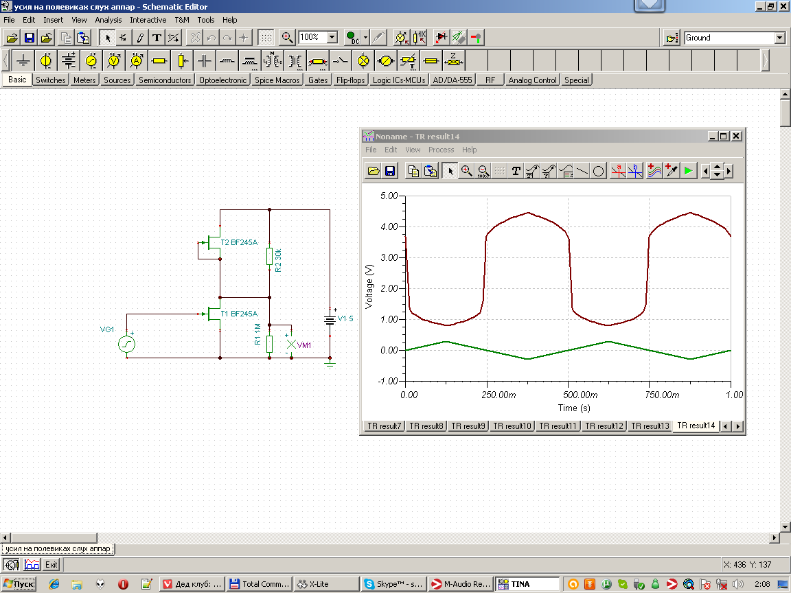

    Цитата Сообщение от striz Посмотреть сообщение
    автор утверждает, что в каскаде с динамической нагрузкой происходит естественная для этого каскада компрессия как результат особенностей данной схемы, но вовсе не имеется в виду ограничение сигнала по питанию.
    Автор прямо не говорит, а вот по схеме так похоже ограничение, и возможно не симметричное.

    По умолчанию Re: Слуховой аппарат
    Вы правы, мне не стоило здесь высказывать свое мнение т.к. оно не было подтверждено рассчетами. Я ведь привел вырезку из записи автора. Этого было достаточно.
    Главное в этом вопросе практически или с помощью моделирования оценить свойство усилителя с динамической нагрузкой изменять усиление в зависимости от уровня сигнала. Насколько оно удобно в применении? Упомянутый мною автор это сделал для себя. Я хотел бы повторить такую оценку для собственного любопытства, а может и для применения. Да вот пока уже несколько дней руки не доходят до паяльника и никак не завершу подключение усилителя с динамической нагрузкой пост 140 к АРУ, и мой макет по этой причине пока разобран.

    Вот модель усилителя на полевиках, весьма симпатичное, мягкое ограничение сигнала
Название:	Слух аппар ограничение полевиков.png

    ...Если ваш симулятор позволяет, то снимите амплитудную хар-ку Vout(Vin) в лог. масштабе для вх уровней, например, 100 мкВ...100 мВ. Но только после того, как закончился переходный процесс...
    Tuvalu, к своему стыду я не удосужился заниматься изучением Мультисима, а освоил только то, что лежит на поверхности. Поэтому могу пока показать преходной процесс изменения сигнала на выходе при изменении напряжения на затворе полевика с 1.51В до 1.52В (то есть, всего на 10 милливольт!). Это не то, что ты просишь, но показывает, как неправильно работает управляющий полевик типа КП501. Я записал сигнал простым screenrecorder*ом. Запустил симулятор при напряжении 1.51В (напряжение, при котором начинает открываться полевик), дождался более-менее установления процесса, включил screenrecorder, а затем однократным нажатием назначенной клавиши увеличил напряжение до 1.52В. Поскольку файл занимает большой объем (под 300 кБ), и быстро потеряет актуальность, я его впоследствии возможно удалю, чтобы не забивать базу данных форума.
    перех проц 1.51-1.52V.rar
    А эти картинки начального и конечного видов сигнала при изменении напряжения на затворе с 1.51 до 1.52В оставлю.
    Вот начальный сигнал и напряжения в контрольных точках при Uзатвора=1.51В.
ID:	260766 Нажмите на изображение для увеличения.
    Вот конечныйй сигнал и напряжения в контрольных точках при Uзатвора=1.52В.
ID:	260768 Нажмите на изображение для увеличения.

    Цитата Сообщение от Tuvalu Посмотреть сообщение
    Искажения при значительных амплитудах (30 мВ и более) можно снизить, если на затвор подать 1/2 напряж сигнала из стока - известная схема компенсации НИ.
    насколько вариант линеаризации полевика, о котором ты говоришь (который описан у Титце и Шенка гл.5 пар. 5.7), подходит для МОП-транзисторов.
    https://forum.vegalab.ru/showthread....=1#post2171815 У обоих типов полевиков ВАХ имеет коэффициент 1/2, т.е характеристика идентична. А вот диапазон управляющего напряжения на затворе, похоже нужно будет побольше,т.к. появилась ОС. На досуге проверю... Проверил, всё работает, только нижний предел крутизны необходим уже порядка 10мА/В.
    Последний раз редактировалось shura1959; 06.03.2016 в 12:36.

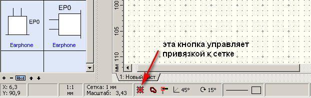

    ...Например тем, что линии и обозначения деталей рисуются в любом месте, очень удобно перетаскиваются любые объекты. А в Сплане расстояния как-то квантуются, не везде проведешь линию, она прыгает.
    В Сплане есть кнопка включения и отключения режима "привязки к сетке". Иногда это действительно полезно.
Название:	привязка к сетке.png
    Но в целом, коллеги правы - если в перспективе хочется и моделировать - надо в качестве рисовалки использовать симулятор. Я Сплан предложил в качестве рисовалки, не зная, что ты работаешь в основном под Линуксом.
