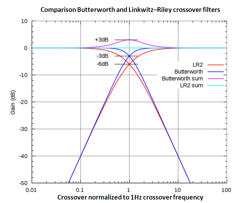

  20. #219
    18.04.2011
    2,593
    По умолчанию Re: Усилительные модули для активной акустики.
    Имхо
    Не важно как выше я и сказал, если на стыке -6 дБ то всё будет ровно, хотя могу ошибаться, все типы фильтров не пробовал, не было надобности
    Вспомнил вот что ..
  21. #220
    Был...
    09.06.2010
    г.Брянск
    3,741
    Цитата Сообщение от Михаил 1985 Посмотреть сообщение
    Вспомнил вот что ..
    Так всё правильно, разнеси -6 а не -3 бутерворта и не будет горбика в +3
    Понимаете о чём я?
