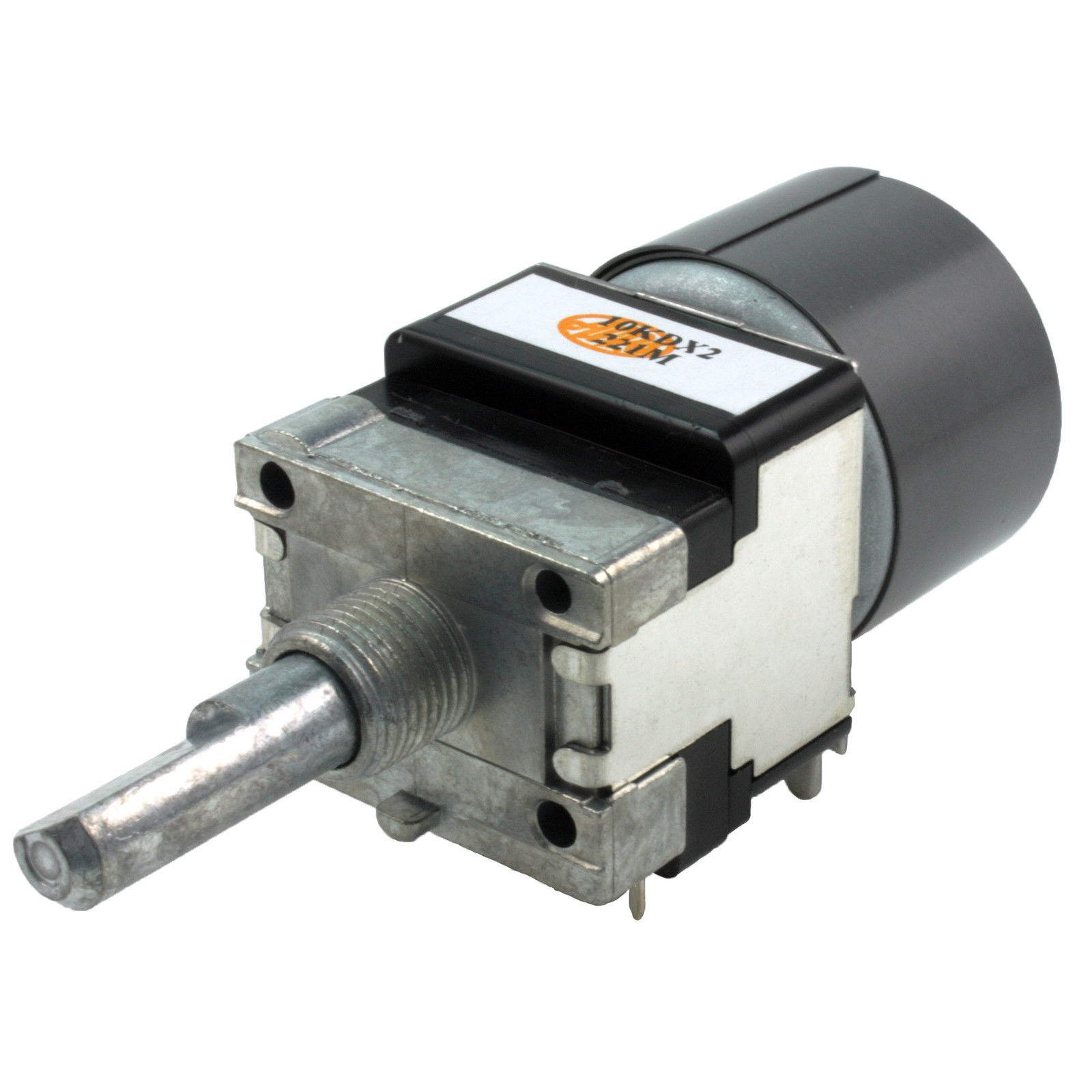

    Пробовал заменить стоковый денноновский моторизированный переменный резистор, на заказанный в Германии ALPS, Нажмите на изображение для увеличения.
    Вылезли гарноники под 90 дБ, что за фигня не понял, причем смотрел прямо на выходе (движке) резистора, вот вам и немецкий ALPS/
ID:	291245 Вылезли гарноники под 90 дБ, что за фигня не понял, причем смотрел прямо на выходе (движке) резистора, вот вам и немецкий ALPS/
    Почему Вы думаете, то это именно немецкий ALPS?
    Обычно, такого плана - оригинал (просто привёл образец формы)
    потом уже понял откуда наводки валят
    и откуда?
    Последний раз редактировалось EDDiE; 11.04.2017 в 17:22.

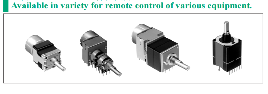

    Это просто две разных модели
    Тогда остаётся померить размеры и сравнить с настоящим японским ALPS RK168 http://www.alps.com/prod/info/E/HTML...9.html#Packing Specifications
    Или купить переменники из этого списка http://www.audio-perfection.com/foru...ad.php?tid=187
    Правда, они без моторчика
    Резисторы брал оригинал в германии по соответствующей цене, которые до миллиметра естественно совпадают с описанием ALPS/
    Cобственно говоря, других предположений нет, кроме озвученных, о причине
    Правда, есть ещё одно: все резисторы ALPS - Г, что вероятно, недалеко от истины судя по отзывам на этом форуме.
    Ещё большее Г - советские СП3-33-23
    Вот и я впаял обратно стоковый, и палки на место встали. А в голове так и не уложилось, как резистор может давать гармонические искажения??? Ну если только изменился режим работы ОУ которым нагружен резистор...
    А ведь стоковый тоже ALPS только другого конструктива и производства 90хх.
    Запросто может. Смотря где сделан.
    Причина: состав резистивного слоя и токосъёмника (с относительно большим % примесей) + не качественное прилегание токосъёмника к резистивному слою

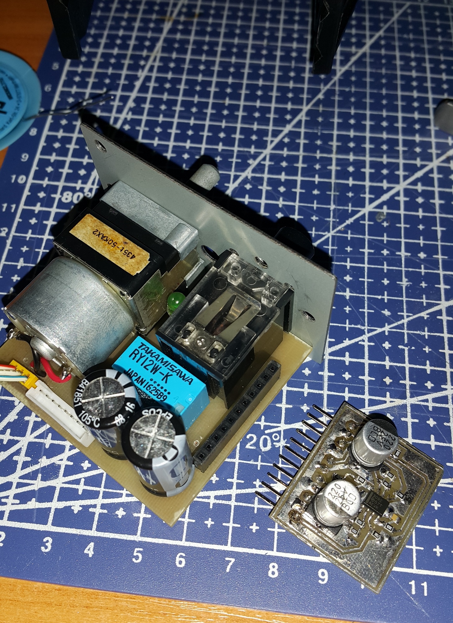

    Вообщем конструкция модульного усилителя для наушников с мутирующим реле и прочими плюшками, из-за резистора была снята,..((
