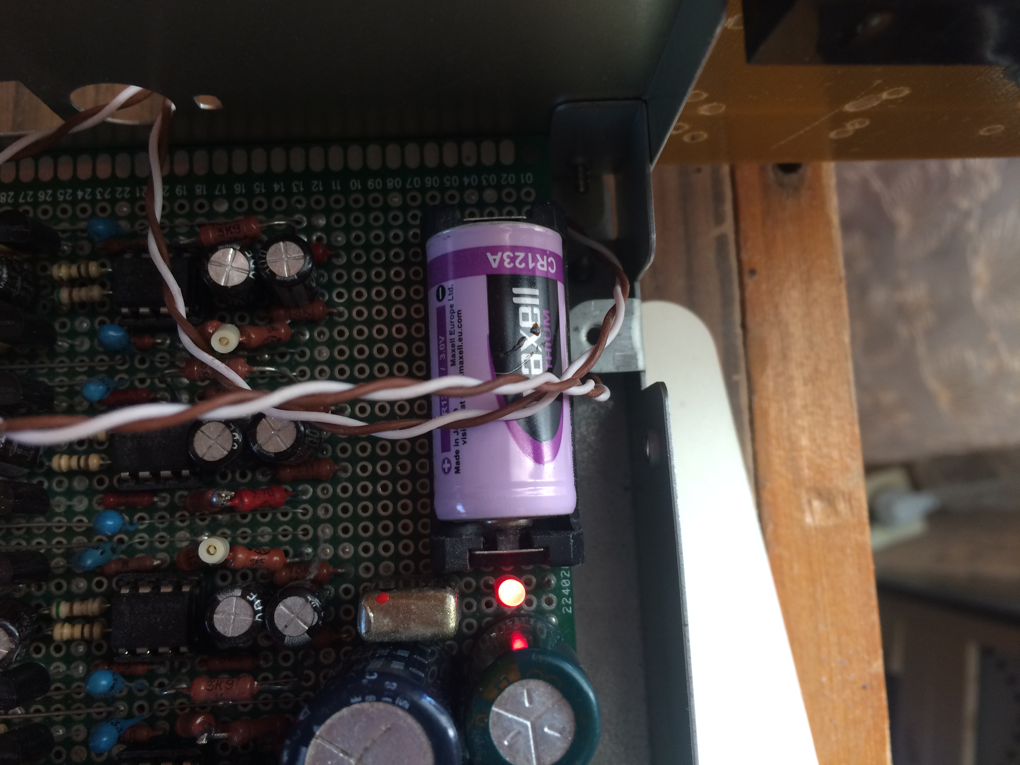

  16. #215
    14.02.2014
    15
    По умолчанию Re: AK4118+AK4490+XMOS
    Что скажете про такой REF? Потребление на 10 каналах схемы по Андронникову мизерное.
  17. #216
    15.08.2015
    Самара
    2,584
    Решение очень хорошее, заряжать не удобно
    _________________
    Евгений
  18. #217
    14.02.2014
    15
    Ето гальванический элемент. Не аккум. За несколько месяцев эксплуатации цапы эдс не изменилась. Просто через пару-тройку лет меняем.Реле продлевает срок службы. Можно добавить индикатор разрядки.
  19. #218
    38,794
    CR123 и их клоны не пробовал, а обычные "пуговички" (2016, 2020, 2032) - в смещении ламповых каскадов работали весьма не плохо.
    Но в о первых - там не предлявлялось таких требований к их шумам, как в референсе ЦАПов.
    Во вторых - я уже писал выше, что в питании по схеме опорник+усилитель для АудиоЦАПа, качество опорника в раумных пределах пофигу мороз. Там обычного стабилитрона или светодиода более чем достаточно, а то и вообще простого делителя на резисторах.
    CR123A не заряжаются
