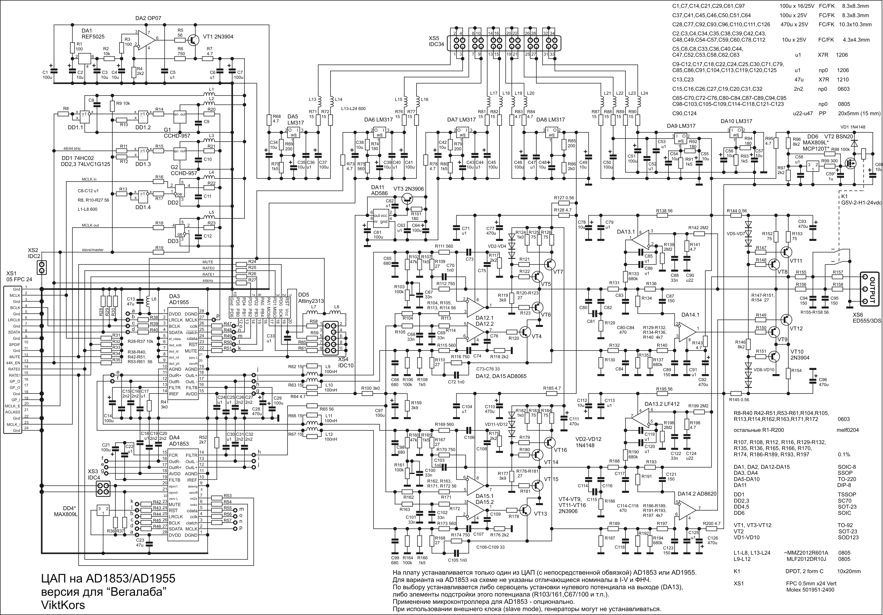

    Если кому интересно.
    По сабжу заказывается несколько нормальных четырехслойных плат его расширенного варианта, в который можно впаивать как AD1955, так и AD1853.
    Схема положенного в основу варианта (актуальная версия другая, но совсем принципиальных отличий нет) была уже в этой ветке.:
    "Излишками" плат вполне могу поделиться. Если что - в личку.
    Речь только о "голых" платах ЦАП.
    Кратко особенности:
    1. На этапе сборки в устройство можно поставить как AD1955, так и AD1853.
    2. При установке AD1853 можно обходиться без контроллера (правда тогда только I2S).
    3. Сервоинтегратор установки ноля на выходе можно не устанавливать, ограничившись подстроечниками.
    4. Цап может работать как мастером для клока, так и принимать клок от внешних источников. Т.е. при желании кварцы можно не устанавливать (ну или поставить на внешнем модуле ;) ).
    На схеме их не нашёл. AD8066 (на схеме ошибочно указано AD8065) и AD8620 не имеют цепей балансировки.
    В силу разных причин (в данном частном случае) регулировка постоянного смещения еще на входе в I-V каскаде на AD8066 (конечно-же не 8065, там это не единственная опечатка) мне показалась более оптимальной. Это опциональные резисторы R103 и R161.

    Стабилизатор на VT10 нужен для того, чтобы сделать симметричным ограничение?
    Спасибо.
  12. #211
    Давно не заходил
    03.05.2010
    3,486
    По умолчанию Re: Еще один ЦАП на AD1955
    Не совсем. До ограничения на выходе там очень далеко. Амплитудное значения выходного напряжения ~ 3 Вольта, так что запас есть.
    Тут дело в другом. Попробую образно ответить.
    Одно из сложных мест в ЦАП (и т.п.) - это питание. Исключить его влияние - одна из непростых задач. Я бы выделил три подхода - последовательные и параллельные стабилизаторы и одиночные стабилитроны.
    Не раз отмечалось, что и параллельные и последовательные стабилизаторы принципиально схоже реагируют на импульсы потребляемого тока; как и у любых устройств с обратной связью, тут есть "варианты в реализации". Можно конечно делать так, чтоб импульсы тока "не доходили до стаба", но необходимая "батарея" электролитов мне показалась слишком громоздкой.
    При этом можно заметить, что у параллельного стабилизатора есть такое (довольно эфемерное) преимущество, как постоянство потребляемого от источника тока.
    В варианте-же со стабилитроном реализуется и постоянное потребление по шине питания и "идеальная" реакция за счет отсутствия контура с ООС в питании. Но стабилитрон - слишком маломощная штука для выходного каскада. В то-же время, дополнительный транзистор VT10 обеспечивает и суммарное постоянное потребление тока выходным повторителем, и безинерционность реакции питания по коллекторам выходных транзисторов.
    В сумме оказывается, что все "сильнотоковые" аналоговые цепи потребляют от источников стабильный ток (вклад стабилизаторов питания исключается), а ничтожные колебания тока ОУ (микроамперы на раскачку баз ЭП) нивелируются развязывающими RC цепями с емкостями в 470 мкФ.
    Спасибо, понял.
    Очень напомнило решение Назара Ш. в ЦАП Увертюра, с той лишь разницей, что у него сделано лучше, дополнительный транзисторный шунт опирается удачней.
    Что дало использование шунтов X7R 47uF в DVDD ЦАПов?
    Какова амплитуда пульсаций получилась?

    Очень напомнило решение Назара Ш. в ЦАП Увертюра, с той лишь разницей, что у него сделано лучше, дополнительный транзисторный шунт опирается на настоящую опору, а не на нечто подвижное и достаточно шумное - VD6-VD10.
    Ну "подвижность" такой "опоры" при дифф сопротивлении в пару десятков Ом, и колебаниях тока в десяток микроампер - штука относительная.
    Опять-же диоды можно выбирать и потише (вроде тех-же bav199), только разницу едва-ли кто заметит.
    Шумность.. а) откуда ей взяться, и б) куда деться?
    В цепь сигнала этой шумности попасть весьма проблематично, а "шумовой" ток в земляном проводнике никак не влияет в силу эквипотенциальности (на плате) точки подключения коллектора VT10, выходного разъема и опорных потенциалов ОУ.
    Я посмотрю, как это сделал Назар, будет что сказать - допишу.
    П.С. Шум это как-бы не вопрос вообще. Начиная от того, что есть вклад в него например резисторов выходного ФНЧ является определяющим и до того обстоятельства, что найдется совсем немного ЦАП, у которых шум меньше (к примеру все на 1853 - просто выпадает как класс).
    Пока ничего не дало в актуальном экземпляре стоит оскон. Но я не жду с этой стороны ничего особенного.
    Я не ставил задачи там поискать что-либо специально, там должны быть пульсации? Хм, надо глянуть.
    ИМХО, там важна не столько емкость, сколько минимальный контур. В нынешней версии стоит оскон и 100n np0 вплотную к ноге питания, при минимальной индуктивности (полигон под ЦАП в самом близком к корпусу слое). В новой версии решил сэкономить корпус, и взял чего пошире - 1210. 47 мкф емкости там конечно избыточны это скорее для минимума еср ну и памятка, что емкость там все-же нужна побольше стандартных 0.1 мкф.
    Впрочем, при желании оскон там все еще есть куда поставить

    Какие должны быть, не знаю, у меня они в районе 40mV, с oscon-ом 47uF.
    Про керамику верно, 0.1uF маловато.
    40 мВ - странно. Это какие-то периодические сигналы (или корелированные с входным кодом) или нечто шумоподобное - продукт работы чего-то вроде ЦФ в корпусе?
    С оказией измерю и отпишусь.
    Я не очень удачно сформулировал. В Увертюре транзистор опирается на точку суммирования соответствующей LM317, а не на её выход. Это две больших разницы.

    Ага, странно.
    Периодические, вот такие.
    Наводка?..
    С керамикой тоже не понятно. Ведь, если номинал большой, то низкая частота резонанса.
    Ну отчасти поэтому именно X7R, у них добротность поменьше.
    А можно ссылку? Что-то я не нашел ничего. Но мысль применить в этом месте еще одно ООС-ное звено мне не нравиться.
    Если уж ставить - просто конденсатор, хотя с другой стороны, все эти "шаткости" опор достаточно малы в сравнении с сопротивлением базы транзистора (а ведь там еще и бесполезный резистор в цепи базы).
    Вот, с трудом нашёл.
    Да, посмотрел ещё раз, вопросы есть по обоим решениям. Но всё равно, ознакомьтесь. С ув.

    Спасибо, посмотрел.
    Я на всякий случай уточню, что основной смысл звена на VT10 - это не организация "хитрого" питания (данная схема далека от идеала в этом смысле), а минимизация контуров протекания сигнального тока. Именно это и написано в шапке темы.
    Питать таким образом критичные к качеству источников каскады я бы не стал (ну или переработал бы узел).
