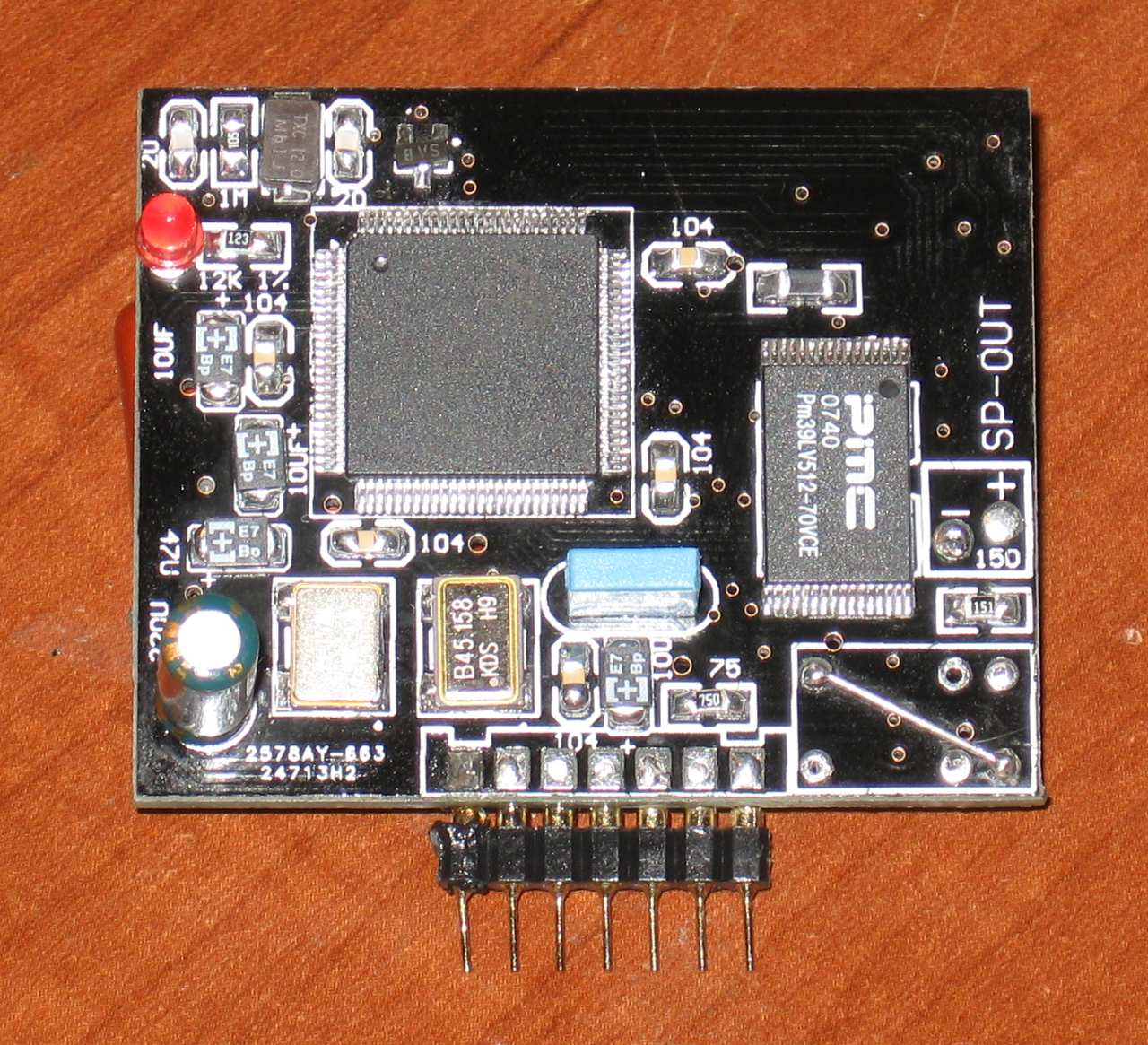

    Сдохла релюшка на плате см6631. залипла в выключенном положении.

    По умолчанию Re: Китаец WM8741+WM8805+CM6631 USB у кого есть впечатления?
    Если на плате тоже есть релюшка - уберите её и замкните контакты на включенное пложоение. У меня с ней щелкало. Думал это фубар и вин8 не дружат. Вот вчера убрал. Не щелкает. Поставил новую из магазина. Сщелакет. Убрал - не щелкает. Если релюха стоит то контакты руками случайно лучше не трогать, цап теряет сигнал. Если стоит перемычка - можно трогать, лизать, хоть паяльником тыкать.
    Эта релюха, как я понял, нужна для цапа для коммутации входов...с отключенным юсб релюха замыкает цепь оптического входа цапа (по картинке слева на право ножки 5 и 7), при подключении юсб оптика отключается и работает usb. Хотя может оно и с замкнутыми контактами играет со всех входов.
